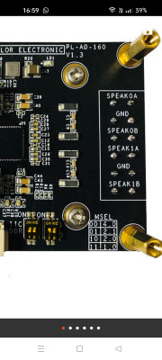

Ik heb een ADAU1452 bordje toegestuurd gekregen, samen met een 24v voeding en MA12070 versterker tje.
Ik wou deze inzetten om mijn clone Troels PMS speaker uit te meten met 3 versterker kanalen samen met de DSP module.
Nu blijkt de versie die ze opgestuurd hebben maar 2 kanalen te bezitten en zit er geen DIP switch op om deze instelling te wijzigen .
Nu deze module zou een meetversterkertje zijn.
Misschien inzetten enkele tussen mid e tweeter en daarna tussen sub en mid? De PMS krijgt uiteindelijk een passief filter.

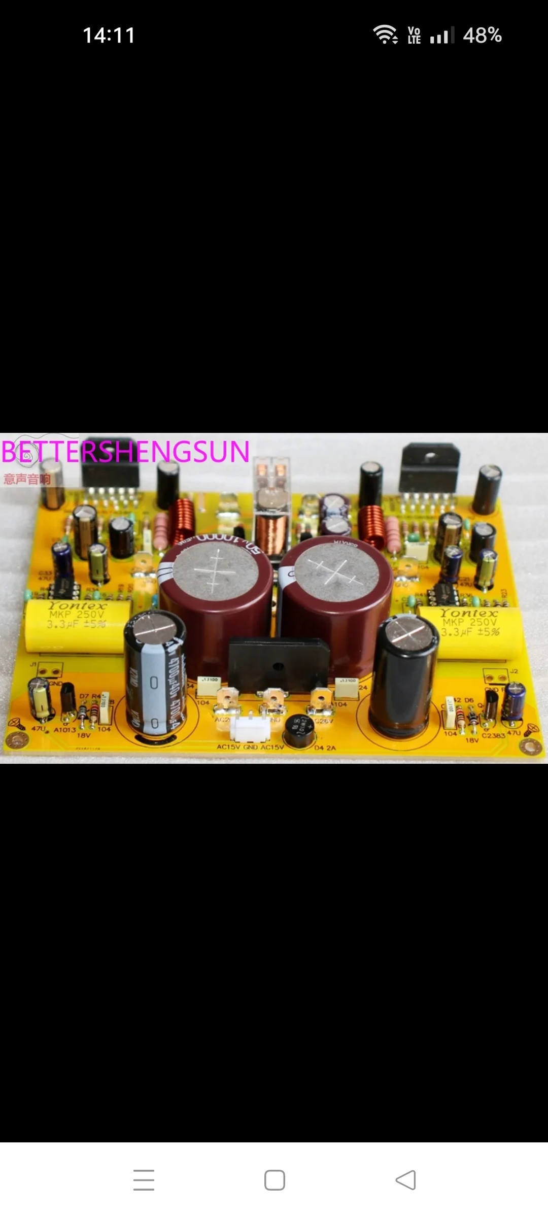

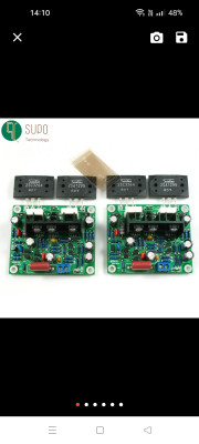

De LM3886 werd al genoemd. De open source van diyaudio, maar ook misschien deze
Ook ik dacht ook aan een dual TDA7293.
Of een MX50SE

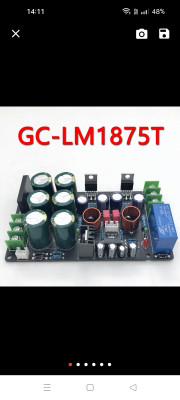

Voor de tweeter eventueel een LM1875
Wat zijn jullie bedenkingen met deze opzet/keuzes

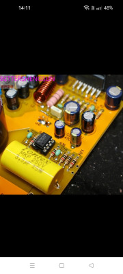

In de vorige post....eerste afbeelding.
Wat is de functie van de TL082?
Komt 2x voor op het bordje.
Maakt de layout wat zin...of zitten er toch wat kemels in?

Bij veel van die bordjes zetten ze er een opamp in enkel als buffer. (soms als EQ control).
Ontgaat mij ook volledig waarom, de meeste chipamps hebben voldoende gain en een adequate ingangsimpedantie.
Het is overigens wel oppassen geblazen (letterlijk), veel van die Chinese versterker IC's zijn fake.
In het beste geval is de performance niet zoals het hoort te zijn, in het slechte geval klappen ze op een willekeurig moment uiteen. Dan moet je hopen dat ze niet gelijk de speakers meenemen.
Laatst had ik ook bv een bordje die na brommen met een harde knal in rook op ging.
Hadden die knuppels elco verkeerd gemonteerd.......
