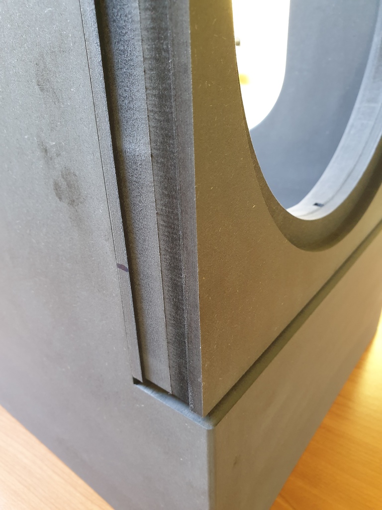

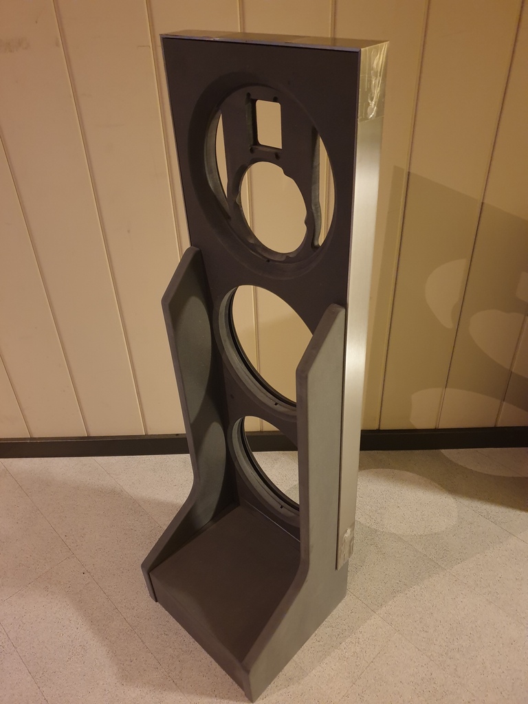

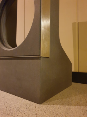

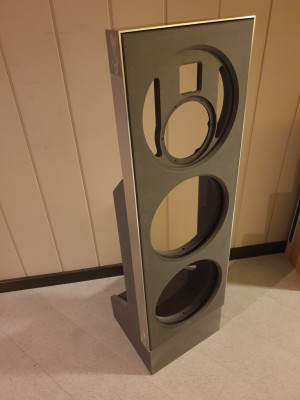

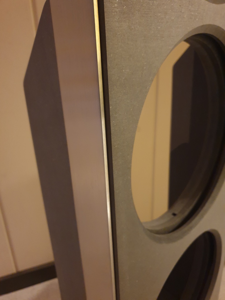

Rondom de baffle's nog een sponning gefreest zodat eerdaags de rvs strip mooi strak vast gekit kan worden.
holco
Berichten: 1709
Re: Daudio C1kit "net even anders"
Bericht door holco »

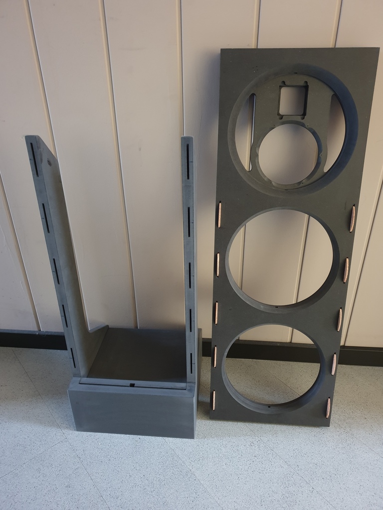

De Baffle's worden uiteindelijk (na het spuiten) met 2X 5 stuks Lamello's op de sokkels gelijmd met dezelfde D3 houtlijm waar de rest ook mee verlijmd is, tevens komt er dan op de randjes rondom nog een dun laagje Bostik MSR-CA SSKF Constructie lijm/kit.

Speakerdoek fronten zijn ook klaar, wel ff passen natuurlijk :yeah:

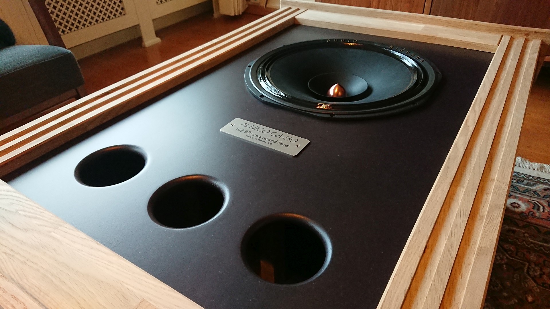

Hondasnl schreef: za 06 nov 2021, 13:33
holco schreef: vr 05 nov 2021, 15:06

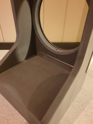

Sokkels zijn nu geschuurd, verlijmd en nog de 2 laatste rrretjes gefreest aan de voorkant, schilder klaar dus :yeah:
Zat filter ruimte :D
Mooi gemaakt!
Ik heb bij de CA-80 baffels toen "Glitsa zijdeglans Meubellak Eiglans voor normaal gebruik" gebruikt.
3 dunne laagjes met de roller.
Werkte erg prettig.
Holco hier het resultaat met Glitsa op de CA-80 Nirvana's.
Je ziet dan mooi de structuur van het zwarte MDF eruit springen, mooi contrast.

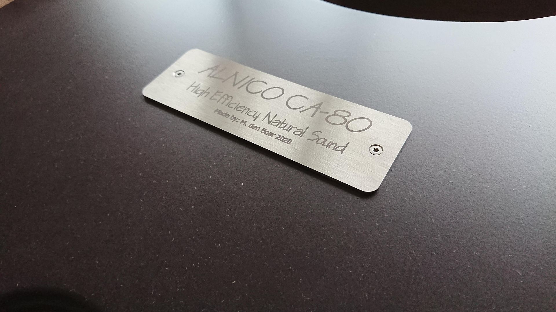

Ik zou ook een mooie naamplaat erop maken, maar dat is persoonlijk natuurlijk.
Volgende projecten gaan ze er ook weer op.
Dan wel dunner en zelfklevend.
Kun je makkelijk en goedkoop laten maken bij bijvoorbeeld Grado in Spijkenisse.

Zo'n plaatje lijkt mij ook wel wat :)
Lnsadnoh
Berichten: 6051
Bericht door Lnsadnoh »
Ja leuk toch! Je kan daar als particulier ook makkelijk bestellen en ze hebben een snelle levertijd.
Als je hulp nodig hebt voor het maken van een naamplaat laat maar weten.
In AutoCad gaat het ook perfect, weet niet wat voor programma's jij gebruikt.

Ziet er goed uit Honda, maar wat is het resultaat met Glitsa op de dikte kanten?
Lnsadnoh
Berichten: 6051
holco schreef: ma 08 nov 2021, 7:18
Dit kun je goed zien bij de afgeronde baffelgaten.
Kopse kanten gaan ook prima, tussendoor heel licht en fijn schuren.
Ik had zware kwaliteit MDF en dat is dus nagenoeg door en door dezelfde structuur en dichtheid net zoals de bovenzijde.
Weet niet welke kwaliteit MDF jij gebruikt, wellicht een testje te doen of het bevalt.
Er is ook een kleiner potje te koop volgens mij.

@holco : die rvs strip staat waanzinnig mooi zeg :goeie: :goeie: :goeie:
