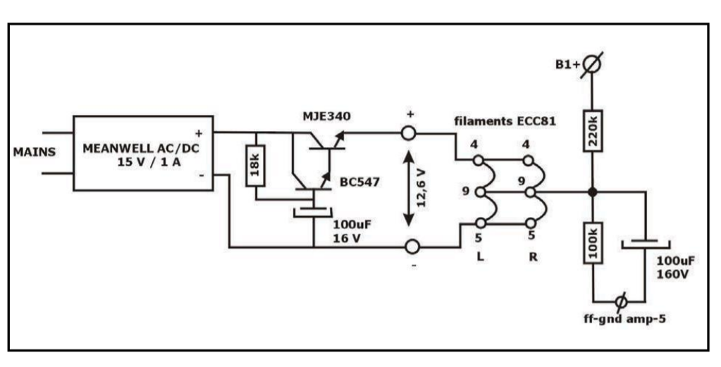

Anne, ik had nog wat liggen brainstormen over de gloeispanning, die wordt normaal toch rechtstreeks met 100r naar het chassis gelegd?
Waarom dan op de 130v B-, en de gloei van de ecc zit daar nu ook bij op wat zeker niet de bedoeling was in het ontwerp(was met 2 menno cellen uitgevoerd). Ik zag dat iemand anders bij deze versterker voor de ecc een aparte voeding had gemaakt met de tentslab module op 12,6v.
Ik denk zelf dat de brom iets met de massa en de audio massa te maken heeft. Waarom wordt de brom veel minder als de ecc er in geplaatst is?
Menno heeft ook een 300b met menno cell gemaakt en daarin geeft hij aan de de 6,3v zeker niet voor de ecc gebruikt mag worden en daar heeft hij dan een Meanwell voeding tussen gezet. Maar ik heb geen idee of dit wel of niet nodig is, ik kijk nu ook maar om het probleem opgelost te krijgen.

Het gaat om het spanningsverschil tussen gloei en kathode, mag niet te groot worden.De kathode van de ECC zit bijna aan de Vn- en daarom ook z'n gloei daaraan.En de kathode vd KT zit aan de Vn+/B-, 120V hoger, en daarom de gloei vd KT aan Bn+/B-.
Als er geen tweede 6,3V op de trafo zit kun je die van elders halen of wel gemeenschappelijk gloeien en het spanningsverschil voor lief nemen (mag volgens datablad) of het hele gloeigebeuren op bijv +60V tov Vn- zetten (spanningsdeler op de voeding) voor een mooie verdeling.
Met een 300B is heel wat anders, is een buis waar de gloeidraad ook de kathode is.Met één gloeiwikkeling zit de gloei van de ECC aan de kathode van de 300B.

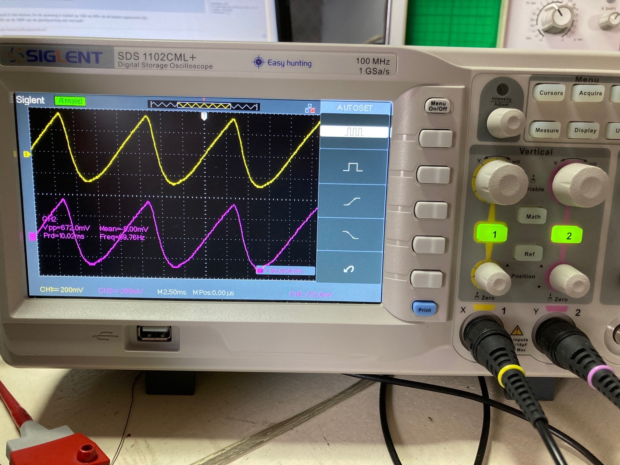

De brom is 100Hz volgens de scoop plaatjes en moet dus ergens uit de voeding komen.Als het door de netbedrading of de gloei zou komen was 't 50Hz.
De brom zou binnen kunnen komen via de tegenkoppel weerstand 220k of via pin 1 vd mennocell.
Dat laatste is tegen te houden met een condensator tussen die pin 1 en massa Vn-.Dat is dan parallel met R6 (120k) bijv minstens 100n. Moet daar natuurlijk niet blijven, enkel voor de test.

Die tegenkoppelweerstand, ik dacht dat dat een weerstand was om de elco's te ontladen na gebruik, want ik heb er ook 1 tussen de 120v voeding gebouwd. de 100uf heb ik tussen de 360v geplaatst achter de fet, dit lijkt nog min. verbetering te geven.
Ik heb 100n over de weerstand 220k geplaatst en daarvan werd de brom aanzienlijk minder. Bijna op aanvaardbaar niveau. mer erger dan alle andere versterkers die ik bouwde(2e was totaal stil).
Re: KT120 SE met Trans Technologie
De 220k die ik bedoel is wel waar de kleine 4p7 over zit. Is niet de bedoeling om daar 100n over te zetten.
De 100n om te testen tussen pin 1 mennocell en Vn-.

Dat heb ik gedaan bij beide kanalen over de 120k van 1 naar vn-, was fout geschreven van mij, sorry.

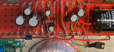

De vraag is nog even heb ik geen fout gemaakt met aansluiten van de fet's maar de 11v is dat over de plus kant van de fet gemeten of voor de fet en na de fet naar V-, want daar zit geen verschil in.
En bij de 360v zit ook vrijwel geen verschil tussen voor en na de fet in spanning.
Als ik de 1M(R25) van de 120v los maak heb ik nog steeds 130v bij R27 dus toch fet stuk?
Is er een vervanging voor want deze kan ik alleen bij Reichelt bestellen en dat duurt weer een week. :evil: Het is de SPA08N80C3: MOSFET N-Ch 800V 8A 40W 0,65R TO220

Volgens mij is de fet verkeerd aangesloten. Ik kan het niet goed zien, maar volgens mij zit de 330uF elco aan de gate vast. De gate is het linkerpootje, de drain het middelste en de source het rechterpootje. En volgens mij heb je dat ook gedaan bij de 120V Fet.
Mouser heeft de Fet ook en daar kun je gewoon particulier bestellen.
Klopt, pootje 1 zit aan de gate, ik had het in het begin nog gevraagd maar kwam er niet uit, hoe moet hij dan wel zitten en is hij dan al defect of kan ik geluk hebben?
Je had die 1M toch al losgenomen en alles was toen goed :?
En waarschijnlijk stuk wegens het gevoelige poortje.

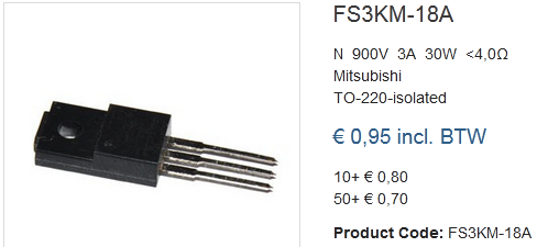

Voor de fet kun je deze nemen, https://www.oeo-bv.nl/
per email bestellen, morgen in huis.(hoewel, met 't weekend ertussen ?)

'Mooi Anne, ik heb dus de andere weerstand los gehad ipv de 1m :oops:
Maar die tekening had ik al en die kon ik dus niet plaatsen, klopt het zo volgens schema?
Zo zit ie goed.

Voor de fet kun je deze nemen, https://www.oeo-bv.nl/ OEOfet.png per email bestellen, morgen in huis.(hoewel, met 't weekend ertussen ?)
Anne, kun je deze fet ook gebruiken als vervanger voor de 2SK2761?
