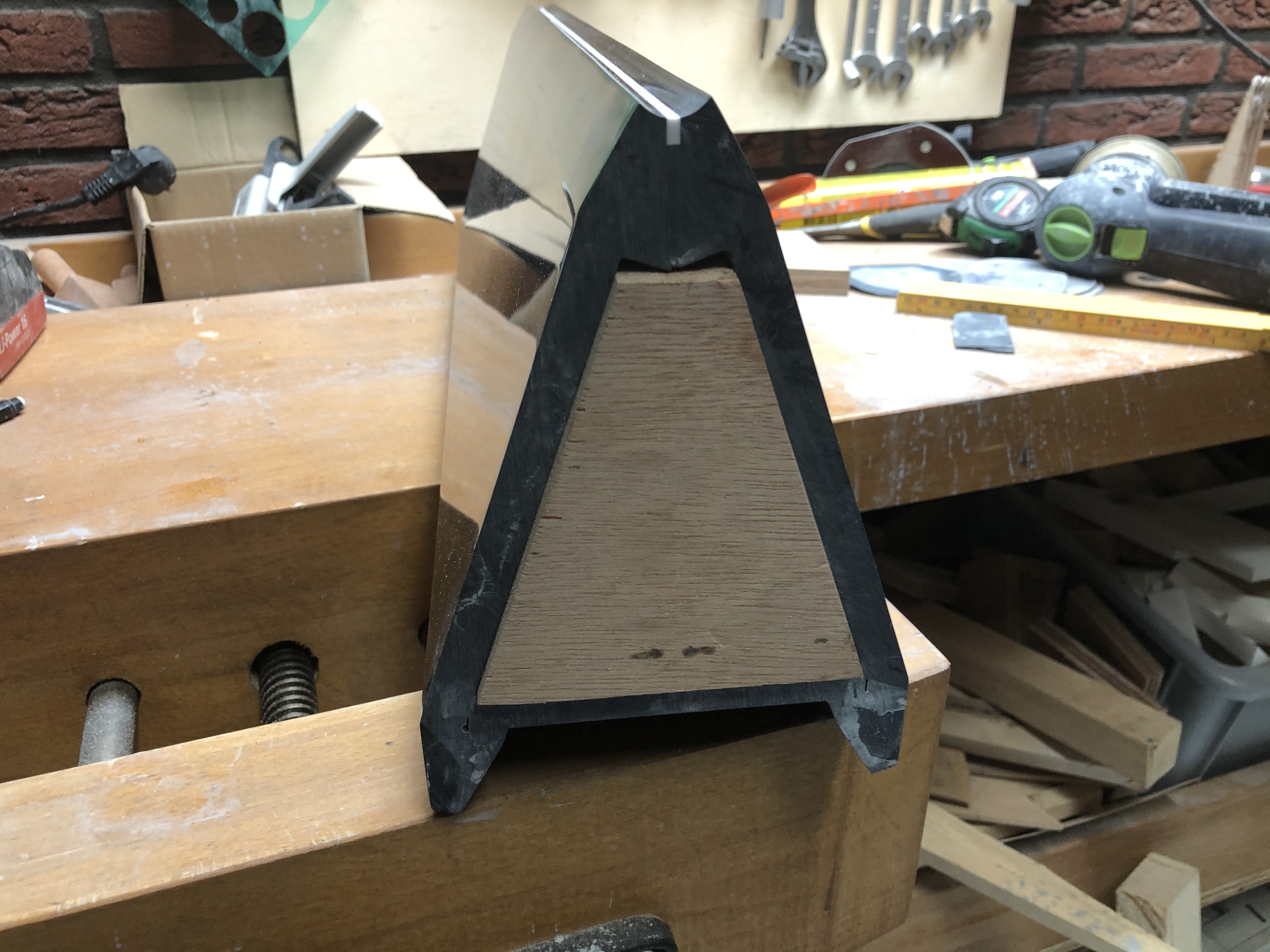

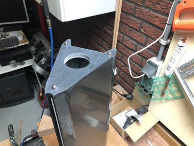

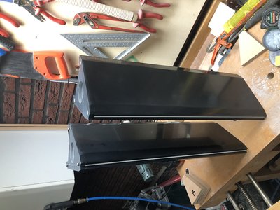

Het einde van de bouw is in zicht, alle onderdelen zijn in principe klaar, het wachten is nu op de granieten voetplaten. Dit gaat misschien iets langer duren dan ik had verwacht ivm ziekte van de leverancier.
De stands zijn gepolijst, wat een werk :evil: , en voorzien van een vulgat voor zand.
De houten blokken worden met een draadeind vast gezet op de voetplaat, de stands worden er overheen geschoven en gefixeerd met PU lijm.

Ik heb het zwarte corian eerst droog geschuurd met korrel 240, daarna nat met 400, 1000, 1500 met een festool rotex schuurmachine. Het is inderdaad een tijdrovende bezigheid, ieder krasje zie je op zwart. Korrel 2000 heb ik ook geprobeerd, maat dat wordt te veel hoogglans

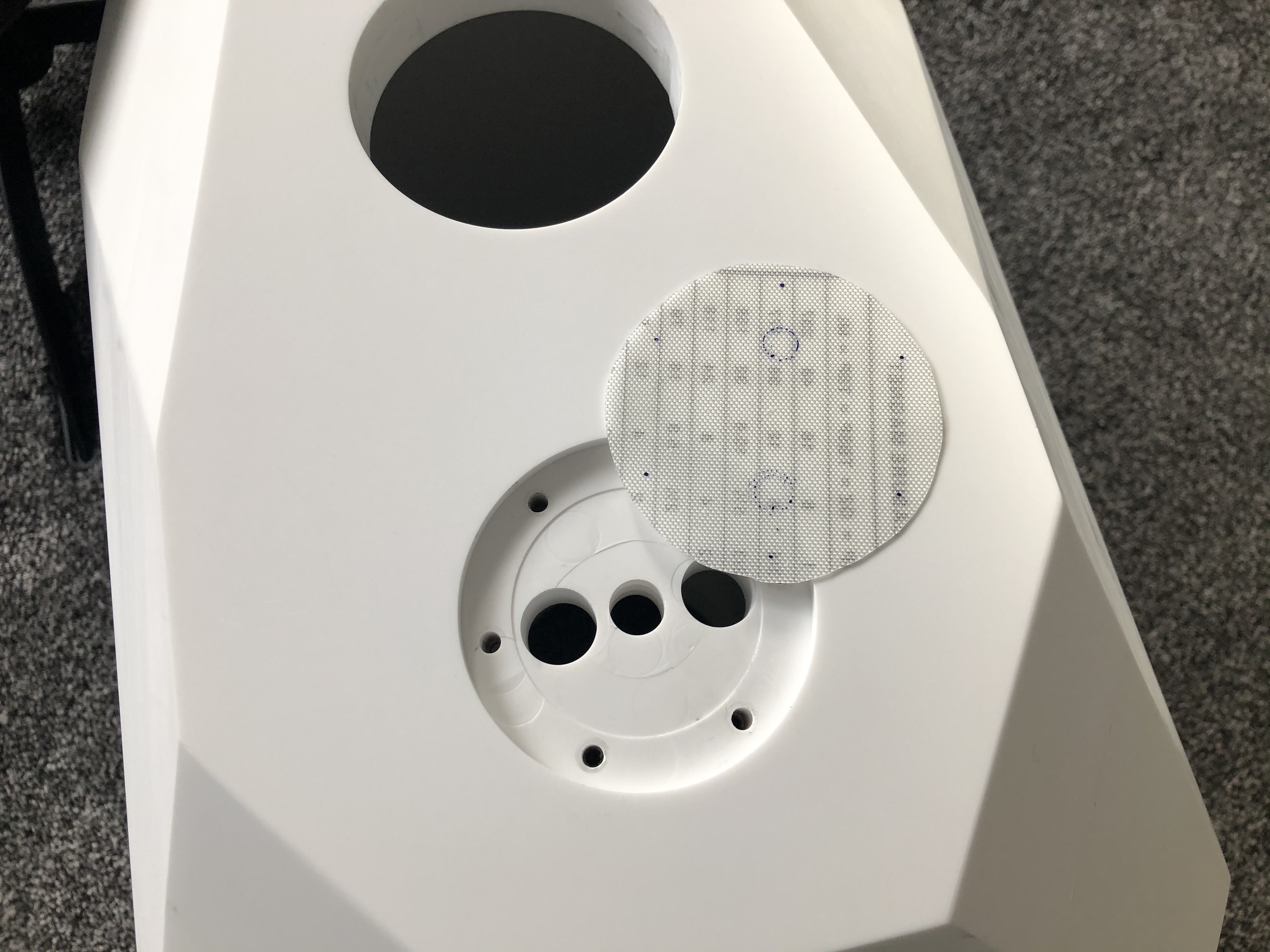

Lumineus idee van mijn vrouw, pakkingen snijden voor de drivers van een siliconen bakmat. Is 0.4mm dik, blijft niet plakken en indien nodig 2 op elkaar

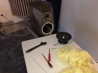

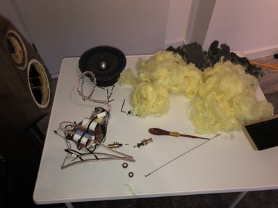

De sloop is begonnen, wat mij opvalt is dat er erg veel dempingsmateriaal in mijn huidige kasten zit, bijna helemaal vol met pritex en twaron wol??? Ik heb dit 6 jaar geleden zo gedaan maar misschien kan het met wat minder ?
Waar ik erg blij mee ben is dat de drivers exact passen en ook de boutjes er zo ingedraaid kunnen worden met de hand

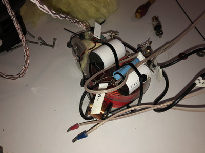

Het filter wil ik wel gaan upgraden , tips hiervoor zijn erg welkom, mijn kennis hierover is helaas matig
Berichten: 20416
Re: 2-weg in Corian
Anders dan de spoelen wat meer afstand geven zit het er keurig uit, je kunt over de top gaan met foliespoelen en boutique condensatoren, maar als je het geluid je nu bevalt...
Zo te zien heb je Audyn cap plus erin zitten? Prima spul, luister ik ook naar, voor de seriecondensator bij de tweeter kun je daar eens een Jantzen Alumen-Z, Amber-Z of Audyn True Copper in zetten, maar of je daar blij van wordt moet je zelf horen.
Inderdaad Audyn cap plus, aan Jantzen alumen/amber heb ik ook zitten denken, laatst wat van gelezen.Is het eventueel ook een optie/verstandig om de weerstanden te vervangen door mundorf?
In eerste instantie ga ik het huidige filter gebruiken om te kunnen vergelijken, ook de grote hoeveelheid pritex en twaron 50gr/kast maar weer terug brengen in de nieuwe kasten
Berichten: 20416
Re: 2-weg in Corian
Demping is lastig, er zijn deskundigen die zeggen dat er ‘net genoeg in moet zitten om je doel te bereiken en vanaf daar meer alleen maar slechter is’ dus uhm je kunt eens heel wetenschappelijk 10 gram eruit halen. Ik zou sowieso geen twaron achter een basmid gebruiken geloof ik.
rikpost
Berichten: 2487
Locatie: Heinenoord
Re: 2-weg in Corian
Bericht door rikpost »
Tunen met dempingsmateriaal kan veel winst opleveren kan ik je vertellen .
Gewoon met een keuken weegschaal elke keer wat grammen minder ,je hoort het op het gegeven moment fout gaan .
Daar ga je dan net boven zitten je hebt dan de balans van een levendige speaker met zo min mogelijk vervorming .
Geluid van een kickdrum en dergelijke komen er veel mooier uit wanneer je minder dempt .
Berichten: 36765
Re: 2-weg in Corian
Twaron kan prima achter een bas mid hoor, juist! Het doet het juist minder in een sub merk ik. Maar het punt is i.d.d. dat de hoeveelheid knap kritisch is. Te weinig en je houdt kastkleuring, teveel en het slaat dicht en wordt het geluid muf. Je hebt ook maar weinig nodig, minder dan BAF of Bayleys wool. Ik kom voor een mid op ongeveer 3 a 5 gram/l uit. Het is wel zaak om het nauwkeurig te wegen. Heb je eenmaal een optimum gevonden dan is het makkelijker om de verschillende kasten gelijk te krijgen. Lastige van het spul is dat het, zeker met dit droge weer, knap statisch is en het overal aan vast gaat zitten :D Het is vaak ook de combinatie met dempingsschuim op de wand. Ik plaats i.i.g. een plak Technocell direct achter de speaker op de achterwand om daarmee de reflectie daarvan te elimineren.
[Edit]
Rik is mij al voor. Is i.d.d. de methode. Eerst wat te veel en dan net zoveel er steeds afhalen totdat het hoorbaar minder wordt. En dan er weer wat bij stoppen. Het is dan wel handig als de speakerunit met metrische schroeven met ook een beetje slijtvaste (ramps)moeren vast zit. Het moet soms best vaak in en uit elkaar. Ik gebruik dan Torx of inbus om uitschieten te voorkomen.
Berichten: 17868
Re: 2-weg in Corian
Ik heb op de FS 21 RP en de Davis 17 mid laag ook met angelhair, en dan was er nog de optie van de goedkope en de duurdere, met het doseren was er wel degelijk een verbetering te constateren, en dan inderdaad op, de elektronische weegschaal op de gram afgemeten.
Het was best een klus, maar dat moet je op het gemak doen, en een beetje uitgerust dan een luistersessie van ongeveer een uur, dan wist ik het wel.
franks
Berichten: 327
Lid geworden op: za 05 nov 2005, 23:16
Locatie: Haarsteeg
Re: 2-weg in Corian
Bericht door franks »
[Edit]
Mijn huidige luidsprekers klinken zeker niet muf of suf, de inhoud zal zo'n 25 liter zijn. Ik heb het twaron gewogen en er zit 50 gram per kast in verder ook nog behoorlijk wat pritex.
De drivers kan ik eenvoudig verwijderen , ik heb M4 draadbussen en inbusboutjes er in zitten dus dat gaat wel lukken.
Eerst maar eens terug bouwen en dan gaan experimenteren
Berichten: 17868
Re: 2-weg in Corian
Ik denk dat je vrij makkelijk al wel het verschil hoort van 2 gram meer of minder, net zolang dat er een evenwichtig beeld tussen laag voldoende en snaredrum ook goed los komt.

Hallo Franks
Het kan natuurlijk heel goed dat bij jou die balans al goed is .
Echter ik zou er toch wat energie in steken je hoort pas het verschil wanneer het er is ,soms zijn de verschillen ook klein en niet eens gelijk hoorbaar .
Maar bij de ene vulling zit je gewoon te luisteren en bij de andere krijg je zin om te dansen \:D/
