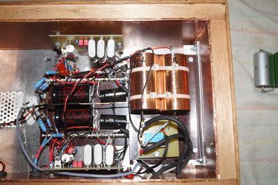

De laatste verandering was de eindcondensatoren (combo K75 pio met teflon bypass) vervangen door grotere 2,2uF Obbligato MKP condensatoren.
De pio,s doen het beter in het mid. en de MKP beter in het laag.
Mijn vriend houd meer van een strakker laag dan een beetje naar voren geschoven mid,vandaar deze wisseling.
En dat was het wel zo,n beetje
