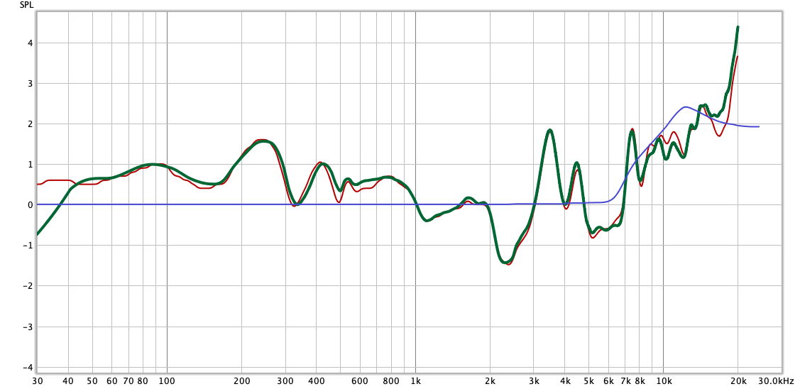

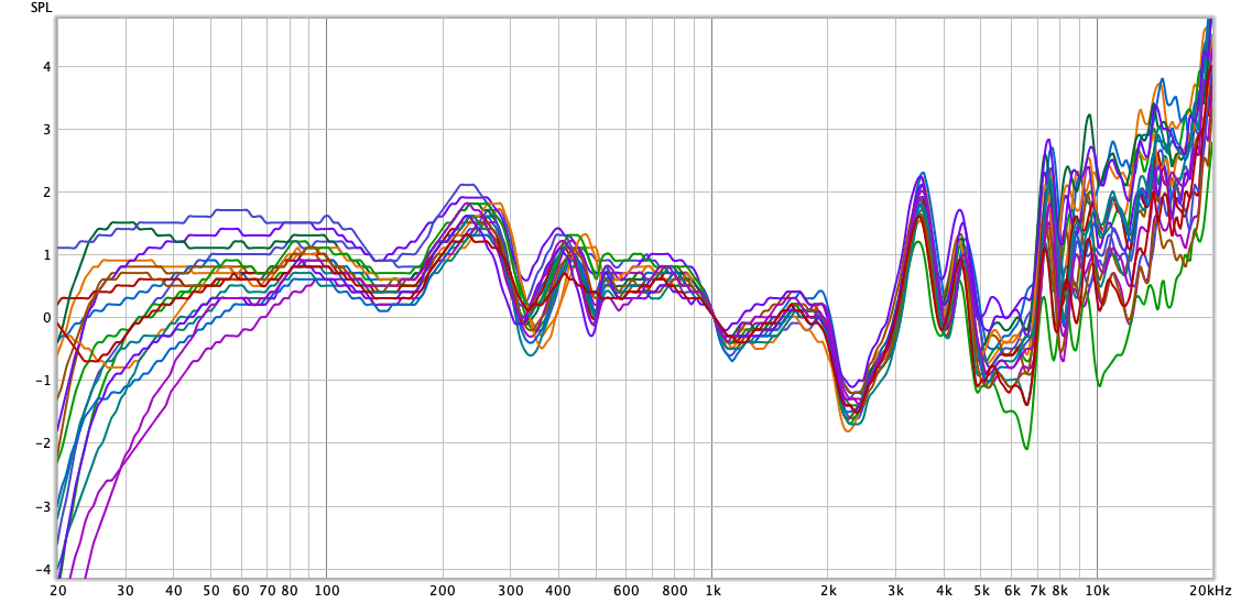

Even voor de duidelijkheid nog een paar plaatjes.
De kalibraties van een aantal EMM6 microfoons rondom mijn serie nummer.
Het gemiddelde van een aantal kalibraties in groen. In rood de kalibratie van mijn microfoon en in blauw de geschatte kalibratie die ik gebruik.
Het is duidelijk dat de afwijkingen zich feitelijk afspelen onder de 200Hz en boven de 5kHz. Over het algemeen zijn dit soort microfoon's behoorlijk vlak van 100Hz tot zo'n 6 a 7kHz. Dan hebben de meeste vanaf 6 a 7kHz een soort van high selve van 2 a 3 dB. En vaak valt die dan wat onder de 20kHz dan weer wat af. Hou met die algemene trend rekening als je jouw kalibratie file vergelijkt met een aantal andere. Ze zullen waarschijnlijk allemaal een iets oplopende gevoeligheid hebben in het hoog.
Ik zou mijn kalibratie file voor een Dayton EMM6 altijd vlak maken tot zo'n 6a7 kHz en dan kijken hoe die zich tov een gemiddelde aantal kalibraties verhoud. En ga ook uit van een 2 a 3 dB stijging van 6kHz tot zeg 13kHz, daar voorbij kan het vlak worden, dalen of verder stijgen, dat zijn de verschillen tussen de exemplaren.
Door naar verschillen te kijken tov een gemiddelde van een aantal kalibraties, kun je een "best guess" wagen. Ik heb zelf metingen gedaan aan een tweeter in een grote baffle (122x61 cm) en die vergeleken met metingen die op internet gevonden waren en zo tot een zo goed mogelijke schatting gekomen.

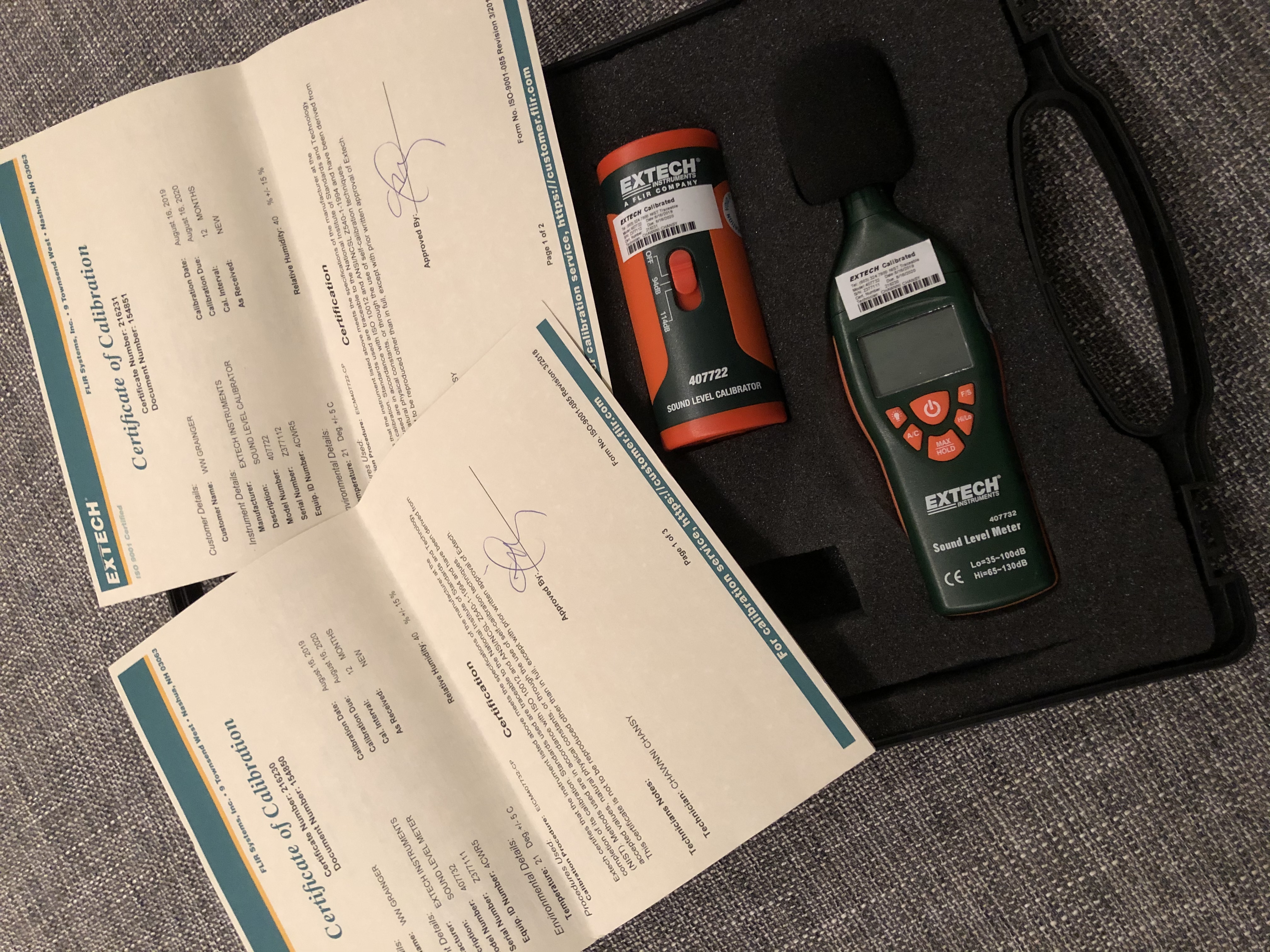

Led
Berichten: 318
Lid geworden op: vr 01 jul 2016, 10:19
Re: Meetmicrofoons en betrouwbaarheid
Bericht door Led »
Om even het netto resultaat te vragen, hoe oud zijn de oren van de mensen die die metingen doen en hoe zijn die oren gecalibreerd? ;-)
Da’s niet relevant, ik wil een absolute referentie voor de gevoeligheid, immers gewapend daarmee en de kalibratie van de meetmicrofoon (Beyerdynamic MM1 in mijn geval) kan ik nu exact de gevoeligheid van m’n (zelfbouw)luidsprekers meten. De meetmicrofoon calibreer ik namelijk zelf adhv. de gecalibreerde decibelmeter (binnen 0.3dB) en de calibratie file van de meetmicrofoon doet de rest (binnen 0.5dB).

SSassen schreef:
Waarom wil je exact de gevoeligheid van je luidsprekers weten? Wat is de impact van die kennis?
jeroen_d schreef:
SSassen schreef:
Er loopt een ander topic van mij, een zelfbouw magnetostaat, daarvan wil ik het rendement weten, zodat ik de koppeling naar de cardioide woofers goed kan laten aansluiten. Daarnaast wil ik ook eens individuele drivers nameten op 2.83V/1m.
