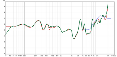

Even voor de duidelijkheid nog een paar plaatjes.
De kalibraties van een aantal EMM6 microfoons rondom mijn serie nummer.
Het gemiddelde van een aantal kalibraties in groen. In rood de kalibratie van mijn microfoon en in blauw de geschatte kalibratie die ik gebruik.
Het is duidelijk dat de afwijkingen zich feitelijk afspelen onder de 200Hz en boven de 5kHz. Over het algemeen zijn dit soort microfoon's behoorlijk vlak van 100Hz tot zo'n 6 a 7kHz. Dan hebben de meeste vanaf 6 a 7kHz een soort van high selve van 2 a 3 dB. En vaak valt die dan wat onder de 20kHz dan weer wat af. Hou met die algemene trend rekening als je jouw kalibratie file vergelijkt met een aantal andere. Ze zullen waarschijnlijk allemaal een iets oplopende gevoeligheid hebben in het hoog.
Ik zou mijn kalibratie file voor een Dayton EMM6 altijd vlak maken tot zo'n 6a7 kHz en dan kijken hoe die zich tov een gemiddelde aantal kalibraties verhoud. En ga ook uit van een 2 a 3 dB stijging van 6kHz tot zeg 13kHz, daar voorbij kan het vlak worden, dalen of verder stijgen, dat zijn de verschillen tussen de exemplaren.
Door naar verschillen te kijken tov een gemiddelde van een aantal kalibraties, kun je een "best guess" wagen. Ik heb zelf metingen gedaan aan een tweeter in een grote baffle (122x61 cm) en die vergeleken met metingen die op internet gevonden waren en zo tot een zo goed mogelijke schatting gekomen.
