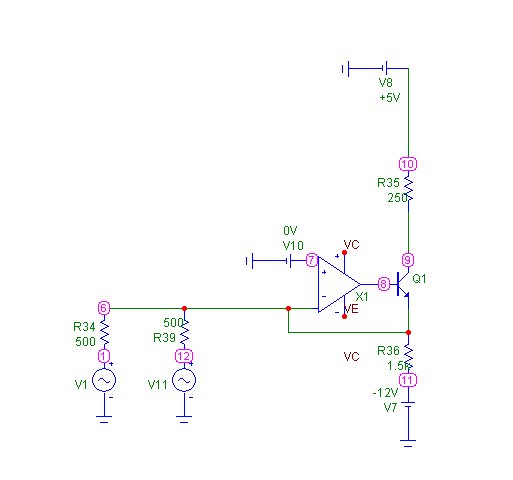

Ik ben Gerard Janssen en dit is mijn eerste post op het Zelfbouwaudio forum. Verder ben ik de "enthousiaste hobbyist" die Jeroen in een van zijn posts noemt en misschien kan ik iets aan deze interessante discussie bijdragen. Aan het begin van dit jaar heb ik mij verdiept in IV-omzetters omdat ik niet tevreden was met de omzetter in mijn CD-speler (Denon DCD-3000) en ben toen op een iets andere opzet uitgekomen als hier besproken (zie bij gevoegd schema). Dit schema is gebaseerd op een vergelijkbaar schema dat ik tegenkwam van Rudolf Broertje op "diyaudio": http://www.diyaudio.com/forums/showthre ... genumber=3
Later heeft hij de fet door een transistor vervangen:
http://www.diyaudio.com/forums/showthre ... le+TDA1541
Mijn uitgangspunten waren: een ingangsimpedantie zo dichtmogelijk bij 0 Ohm, bij een spanning die de DAC graag ziet, een zo snel mogelijke IV-omzetter (zo groot mogelijke bandbreedte en steilheid). De DAC die ik gebouwd heb is gebaseerd op een PCM1798, een combinatie van een multibitomzetting en pulsbreedte modulatie, waaruit signalen komen tot ruim boven de 5 MHz. Het filteren gebeurd volledig na de DAC.
De bandbreedte is 50 MHz en de "slew rate" hangt van de transistor af, voor een BC550C kom ik op 200 V/uS. Een 10 MHz blok wordt nog netjes weergegeven.
Het virtuele aardpunt wordt door de opamp in stand gehouden waardoor de signaalstroom volledig door de transistor moet lopen. De vervorming is dan het gevolg van een niet constante Beta als functie van de signaalstroom en veranderende Vce. De vervorming blijkt sterk af te hangen van de gekozen stroom door de transistor, de collector weerstand en de positieve voedingsspanning V8.
De gemeten 2e orde vervorming aan een gebouwde schakeling en bij optimale afstemming bij 1kHz ligt bij –100 dB.
De volgende waarden komen uit simulaties:
- 1 kHz toon bij 2Vtt aan de uitgang: 2e orde –88 dB, 3e orde –115 dB 4e orde –131 dB
- 5 kHz toon: nagenoeg gelijk aan de meting voor 1 kHz.
- dubbeltoon metingen 19 – 20 kHz, 2e orde (1 kHz verschiltoon) –94 dB, 3e orde (bij 2 kHz : 2*f1-f2, 2*f2-f1) –140 dB.
Ik probeer nu deze schakeling te verbeteren door de collectorweerstand te vervangen door een stroombron om zo de transistor te ontlasten. De eerste simulatie ziien er goed uit. Binnenkort hierover meer.
Groeten,
Gerard

- Bijlagen
- IV-basis.jpg (18.96 KiB) 3853 keer bekeken

Gerard,
Welkom op 't zelfbouwaudio forum! Uiteraard is je post een welkome bijdrage, immers hoe meer mensen zich buigen over een dergelijke schakeling hoe beter het resultaat wordt over het algemeen.
In je schema zie ik X1 zitten, is dat een model voor je DAC, of is dat een opamp? In het laatste geval zou ik je een THS4031 willen aanraden, met afstand de betere opamps voor I/V toepassingen. De wijzigingen die je zelf al aangeeft moeten zeker voor een verbetering zorgen, maar, zoals je hier ook kunt zien, zijn er altijd meer wegen die naar Rome leiden.

Sander,
[In je schema zie ik X1 zitten, is dat een model voor je DAC, of is dat een opamp? In het laatste geval zou ik je een THS4031 willen aanraden, met afstand de betere opamps voor I/V toepassingen. De wijzigingen die je zelf al aangeeft moeten zeker voor een verbetering zorgen, maar, zoals je hier ook kunt zien, zijn er altijd meer wegen die naar Rome leiden.]
De X1 is de opamp. Echter die hoeft hier lang niet zo hard te werken als bij een conventionele opamp IV-omzetter. Ik gebruik hier nu een OPA134 omdat die al op de print zat. De THS4031 heb ik geprobeerd, maar deze oscilleerde op zo'n 50 MHz en was niet "stil" te krijgen.
Het DAC signaal wordt op de emitter van de transistor aangeboden.

Gerard,
De THS4031 moet je zeer resoluut en direct op de pinnen ontkoppelen, maat ik weet niet 100% zeker of hij unity-gain stabiel is, in jouw geval is dat namelijk wel een vereiste. Ontkoppelen gaat prima met bv. 22~47uF Panasonic FC op iedere rail. Maar inderdaad hoeft deze opamp in jouw geval niet zo hard te werken, de opamp doet immers de I/V conversie niet.

Ha die Gerard, welkom hier! Leuk dat je mee gaat doen
. Mensen, Gerard is dus degene die ervoor gezorgd heeft dat ik hieraan begonnen ben. Toen ik zijn CD-speler had gehoord kon ik niet anders dan dit ook gaan uitproberen.
Ik denk dat de lekker lage vervorming bij Gerard komt door de lage collectorweerstand, zoals hij ook al via e-mail aan mij aangaf, waardoor hij veel minder signaal aan de uitgang heeft van de IV-omzetter. Hij gebruikt daarom na de IV-omzetter een filter/versterker ipv een filter/buffer en wellicht is dat uiteindelijk een te prefereren opzet. Dan is het het meest simpel dat ik mijn filter/buffer uiteindelijk toch weer op basis van een goede opamp realiseer.
Verder erg opvallend dat bij Gerard de vervorming stijgt op het moment dat hij een hogere +voedingsspanning neemt. Iemand die dit kan verklaren?
En even als laatste van deze post: De DAC van Gerard met zijn IV-omzetter lijkt qua klank enorm veel op mijn ouwe DAC met volledig discreet geval. Beide schakeling hebben een belangrijke overeenkomst: hun prestaties zijn identiek over een frequentiegebied vanaf de audioband tot aan vele Megaherzen ver. De conventionele oplossing met opamp, die Gerard bij onze luistertesten bij de hand had om te vergelijken (OPA627 Gerard?), die boven de audioband veel meer gaat vervormen dan daarbinnen, klonk beduidend anders.

Ben bang dat je daar weinig mee opschiet, het feit dat de TDA1547 toch middelmatig presteert is het gebruik van de 'NE5534-grade' opamp in 't inwendige van 't IC. Je kunt er natuurlijk altijd een TDA1541A inzetten, pak je gewoon voor de SAA7350 de I2S dataMoet kunnen, als ik de interne opamps omzeil door rechtstreeks vanaf de switched capacitor uitgangen het signaal af te nemen, pennen 10, 11, 22, 23.
Kan iemand dit bevestigen?
Met vriendelijke groet,
Sander Sassen
Hoi Sander,SSassen schreef:Goed, even recapituleren, want feitelijk hebben we een aantal ontwerpeisen die we dienen in te vullen, maar we gaan allemaal prat op een all-in-one oplossing terwijl we beter de boel in stukken kunnen hakken en per deel een oplossing verzinnen.
Wat willen we nu feitelijk? Simpel, de DAC voorzien van een zo laag mogelijke impedantie aan z'n uitgang. Een opamp werkt hier minder goed omdat deze de snelle ladder stappen etc. niet goed kan volgen. Dus feitelijk wil je een lowpass filter voorschakelen, maar dat rijmt weer niet met de eisen voor de zo laag mogelijke impedantie.
Dus feitelijk kunnen we volstaan met een gecascodeerde ingang met een enkele transistor. Dwz. nu kunnen we met een zeer lage impedantie de DAC aankoppelen aan de ingang en aan de laagimpedante uitgang direct een lowpass filter schakelen, zo hebben we daar een spanning tot onze beschikking die al HF gefiltert is. Nu kunnen we de volgende stap, versterken en verder filteren, laten doen door een component dat daarvoor bedoeld is, namelijk een opamp.
Mijn laatste opzet voor een I/V omzetter voldoet prima aan deze eis, nu hoeven we alleen een opamp erachter te zetten en we hebben effectief bereikt wat we willen. Hieronder nogmaals de opzet met puur alleen de gecascodeerde ingangstransistor en I/V dmv. een enkele transistor, de vervormingscijfers spreken voor zich. We hoeven alleen iets te verzinnen om de DC-offset weg te poetsen en een nette filtersectie te ontwerpen. Mijn voorkeur gaat, zoals eerder genoemd, uit naar de LM4562 of de OPA1632 gevolgd door een common-mode regeling voor een gebalanceerde uitvoering van deze I/V omzetter.
Gebalanceerde I/V omzetter, versie 3
http://hardwareanalysis.com/images/arti ... /11931.gif
Sander Sassen

Klopt! Ik denk dat deze opzet in z'n eenvoud toch de beste resultaten geeft. De weerstanden R14/R15 zijn inderdaad zo laag gekozen omdat je anders de Vce van Q11/Q18 teveel moduleert en dat zorgt voor vervorming, vandaar ook dat we met 1K of 1K5 niet veel verder kwamen, daar heb ik me juist dit weekend over gebogen. De tweede cascode is wel nodig ja, het scheelt een dB of 9, en dat zijn die paar transistors mij wel waard.het is mijn schakeling uitgebouwd naar een gebalanceerde versie, voor wie dit niet interessert kan de helft wegknippen.
Sander Sassen

Behalve dat een spoel de ingangimpedantie van de IV-omzetter omhoog brengt, wat naturrlijk ook de bedoeling is voor de zeer hoge frequenties, betekent dit ook dat de signalen op deze frequenties in de DAC blijven (vergelijk met een HF-versterker die niet aangepast is). Het is maar de vraag of de DAC hier blij mee is en wat voor rommel hierdoor ontstaat.En wat het filter aan de ingang betreft, die zou ik niet zo maar verwerpen. Dat is een beetje dom, omdat ie wel nodig is. Ik heb hier een 330 uH spoel met een Rdc = 0.6 Ohm en waar een stroom doorheen kan van 1 A.
Groeten,

LOL!SSassen schreef:Sander,
Kan iemand dit bevestigen?![]()
Tja, het is mijn speler niet, dus ik ga daar niet over beslissen.
Maar de grap met die 1547 is dat je al voor die opamp af kunt takken, zoals ik al schreef. De plus van die interne opamp komt ook los naar buiten, dus theoretisch heeft dat geen invloed.
Anders heeft separate I/V conversie ook geen zin, want er komt gewoon een spanning van 1.0V rms FS uit die interne DAC opamp
Ik wacht e.e.a. wel af, en anders ga ik gewoon zelf lekker knoeien.
Als ik iets fatsoenlijks heb gevonden, post ik het wel.
Trial and error, ik heb niet van die mooie switcher CAD programma's thuis, en op het werk is er geen tijd voor............
