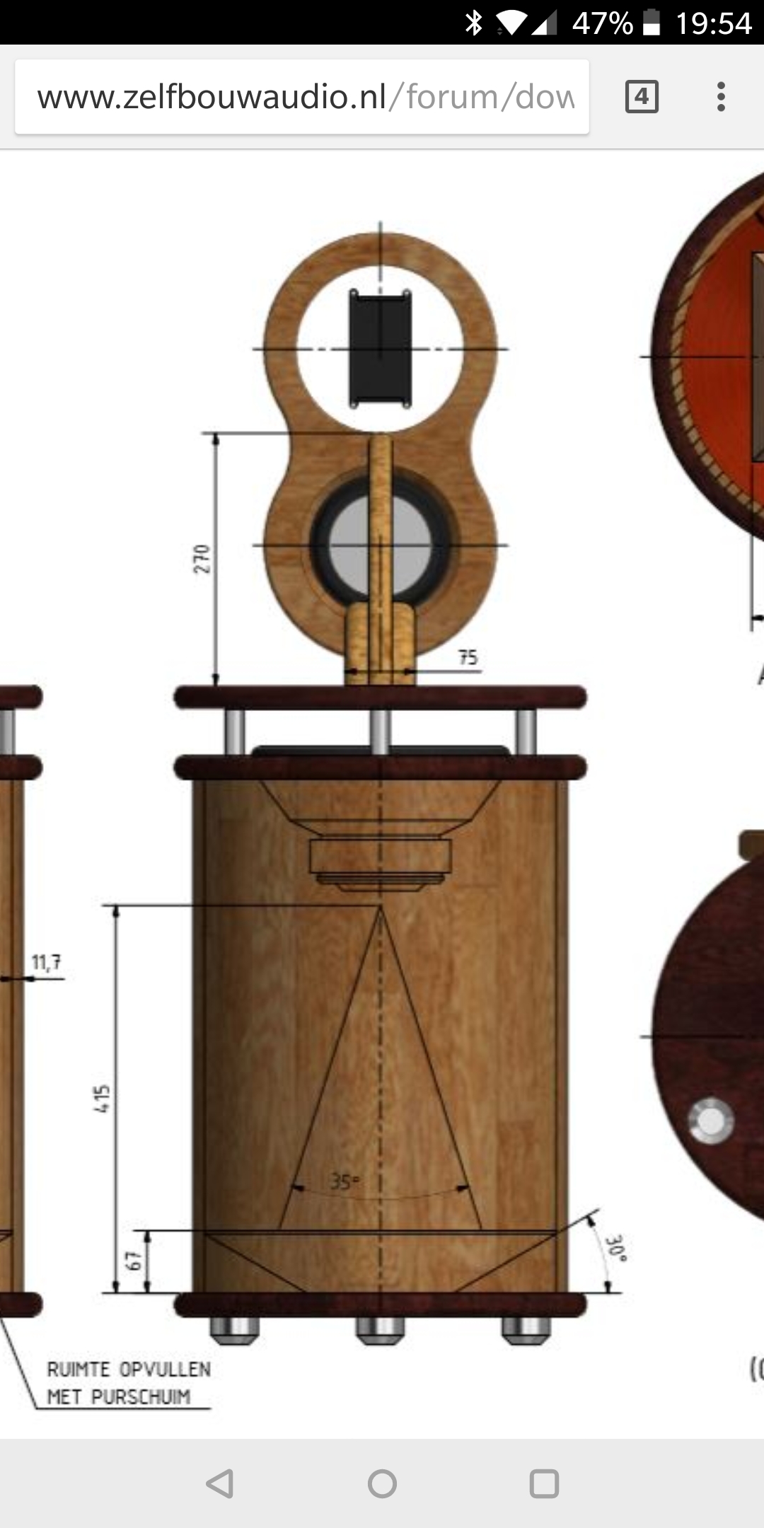

pappaleo schreef:
Ik heb het hele topic nog een keer nagelezen en mis het besluit om van de Satelite mid behuizing over te stappen naar OB. Misschien lees ik er overheen.
Verder ben ik er benieuwd naar wat de gedachtengang is achter de afgeschuinde schijf op de bodem waarvan de loze ruimte daaronder wordt opgevuld met pur schuim.
Hier waren we gebleven, geloof ik.
Plannen veranderen, en niet alles wordt hier gepost. Ik ben een paar maanden geleden wezen genieten bij Jeroen thuis, en toen heb ik besloten om voor mid en hoog open baffle te gaan, maar gedeeltelijk uit kostenbesparing en om niet het standaard paadje te bewandelen (wat veel mensen hier doen, tegenwoordig zelden eens echt iets aparts hier te vinden) doe ik het laag gesloten.
Het schuine gedeelte op de bodem is om het geluid te reflecteren de punt in, a la de Nescio en in miniatuurversie, de Nautilus. Ook hoop ik een staande golf te voorkomen, omdat geen enkel vlak recht terugreflecteerd.
Er komt trouwens geen purschuim onder. Wel iets solides, zoals kunsthars of zo.

Berichten: 12413
Re: The Big Tube!
Ik was uitgegaan van deze tekening:
Dus als ik het goed begrijp moet ie andersom?
Is je plan met betrekking tot passief/actief filteren ook gewijzigd?
Ik vemoed dat het passief erg lastig wordt om de mid met zo'n klein baffletje goed aan te laten sluiten op het laag bij de gekozen scheidingsfrequentie. Actief (dsp) geeft dat veel minder problemen.
Maar het is slechts een vermoeden, in de praktijk zou het best goed uit kunnen pakken.
Hij moet niet andersom, als hij andersom zou zitten kaatst het geluid juist niet de punt in.
Filteren wordt passief, als het echt niet gaat werken gaan we voor de luie mensen oplossing.

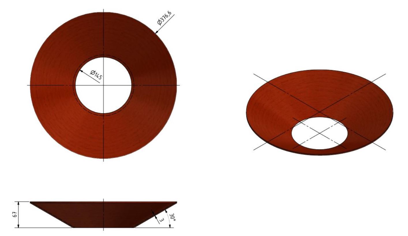

Berichten: 12413
Re: The Big Tube!
Oh, het is een schaal. Ik had eerst de indruk dat het een massieve plaat was met schuine randen aan de onderkant.
Hoe zet je dan de pyramide vast?
Tsja, tekening lezen is ook een vak.
Mbv schroeven en houtlijm vanaf de onderzijde :D .
