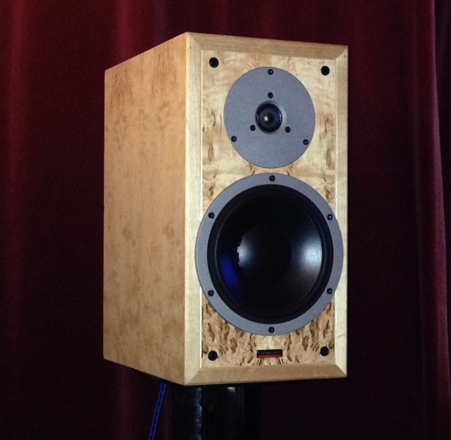

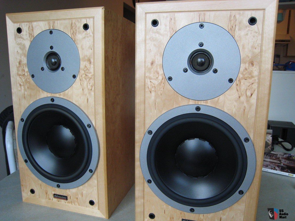

Dynaudio Special Twenty Five.santheman schreef:Hoe zien die speakers eruit die erop komen te staan?
