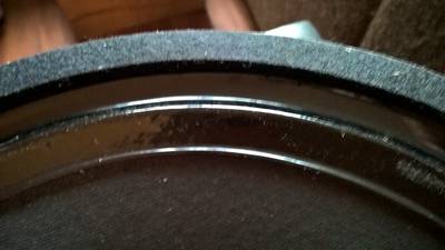

Tweede indruk, de rolrand laat een beetje los van het membraan en lijkt gemaakt van een soort plastic-achtig / vijverfolie- achtig spul. Moet dus aan de randjes weer vastgeplakt worden. Het lijkt me eerlijk gezegd niet bijster degelijk spul nu ik het in de handen heb, vooral als je bedenkt dat incl. verzenden dit setje me toch twee briefjes van honderd lichter heeft gemaakt.

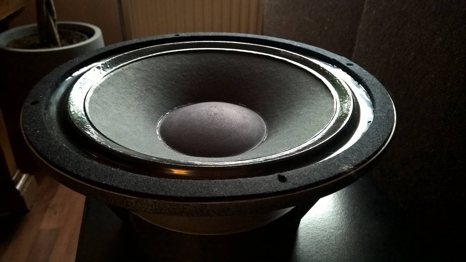

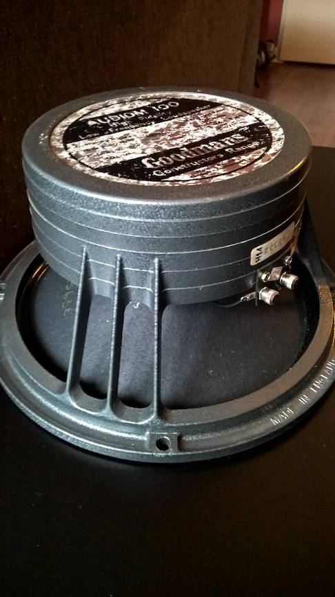

Nee, de verkoper sprak van nooit gebruikte exemplaren nieuw in doos. Loslatende rolranden is ook niet de goede beschrijving, het zijn sowieso geen echte "rolranden" maar meer een soort flexibele folie en hij krult dus een beetje op aan de binnenzijde vh membraam, aan de "rolrand" kant zitten ze bij beide exemplaren nog vast. Mijn angst echter is dat de lijm zijn kleefkracht verloren heeft / aan het verliezen is na zoveel jaar (het is een model uit 1970, ze zijn potdomme ouder dan ik zelf!). De folie an sich lijkt nog in orde, niet uitgedroogd of poreus dus met wat goede zorg zou in het ergste geval, de boel ook te repareren zijn.
Hierbij de foto's, tevens best trots op mijzelf: ik heb de kartonnen deksel aan de achterzijde er toch welgeteld 24 uur op weten te houden

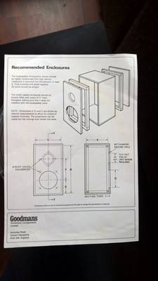

En de bijgeleverde bouwplannen:
De grote holle ruimte rond de aandrijving lijkt mij niet bevorderlijk voor het geluid, ik overweeg hier bitumen in te plakken en het op te vullen met dempingsmateriaal. Ik zou ook de hele achterste aluminium helft kunnen verwijderen, deze zit als een soort 5cm hoge rand op de eigenlijke korf vastgelijmd. Echter, ik wil niet teveel klooien met deze dure vintage luidsprekers, mocht ik ze ooit nog willen verkopen dan levert dat meer geld op als alles onverkloot en origineel is.

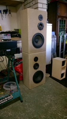

Re: Luidsprekerontwerpwedstrijd #2 - Vintage lives!
Vroeger had mijn pa ook een setje philips 3 weg luidsprekers staan met 20cm woofers. Nog steeds goede herinneringen aan de klank daarvan.Barry2001 schreef:Heerlijke kisten man, niet negatief bedoeltecht retro, m'n eerste zelfbouwspeaker op de tienerkamer was ook zoiets. Tevreden over de klank?
Daarom deze gebouwd. Units komen uit een setje zelfbouw luidsprekers (zat vroeger in een kitje samen met filters).
Blijken nogal gewilde woofers te zijn, deze 10 inch versie kom je niet zo vaak tegen (AD10100/W4)
Lekker geluid met hoog rendement
