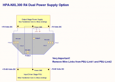

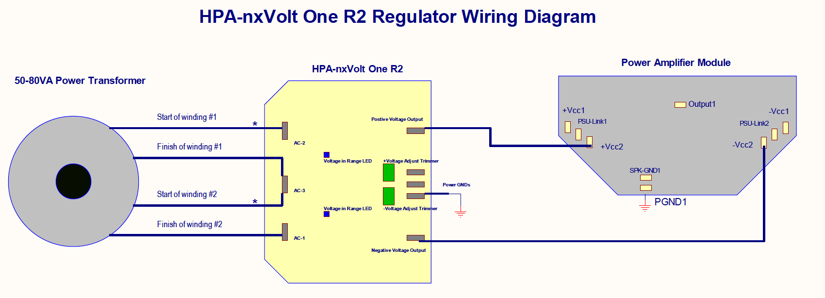

Het zijn wel twee verschillende versterker modules hierboven.Bij de een de aansluitingen naast elkaar, de ander getrapt.satefan schreef:Vraag aan Leeuwarden, heb jij de VoltOne aangesloten op VCC1 of op VCC2?
In de manuals van Holton staat een conflict zeg maar. In de manual van de VoltOne staat dat de outputs op VCC2 aangesloten moeten worden, maar in de manual van de poweramp boards staat t andersom. Dus de VoltOne op VCC1 en de andere PSU (voor de output stage) op VCC2.
