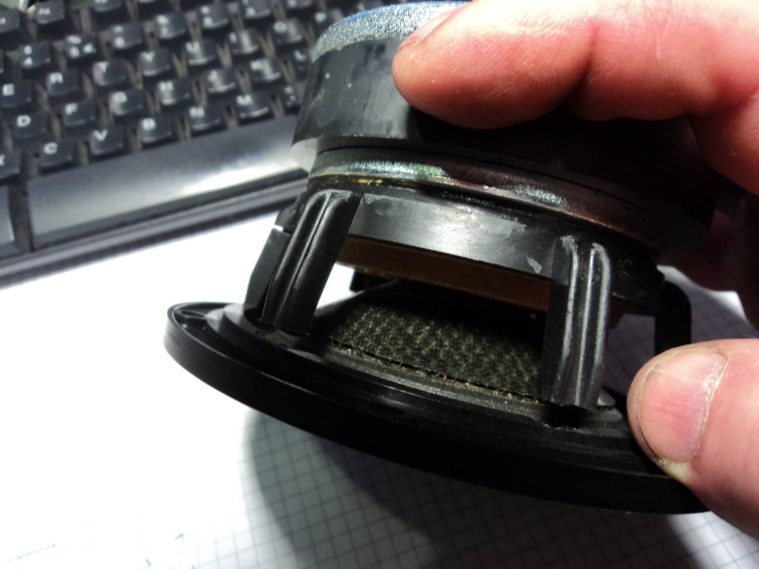

Hoe krijg je nou een korf stuk ?
Berichten: 28473
Re: Een klassieke 3-weg met Eton units... Tijd voor een filt
Inderdaad verbazingwekkend. :shock:
Is ie van de vorkheftruck gevallen ?
Berichten: 9199
Reparabel?
Nope.....
Een kunststof korf met een zware magneet.............
Gelukkig is er 2 weken geleden een setje waarvan er een defect was verkocht op marktplaats..... :mrgreen:

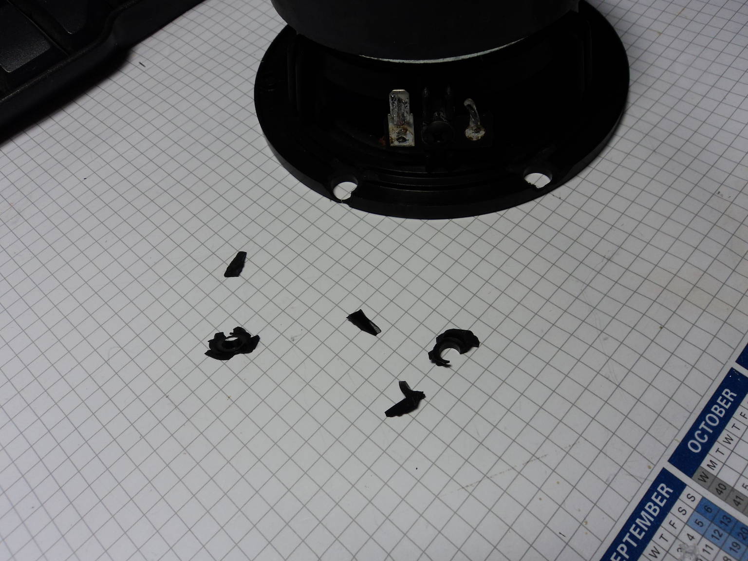

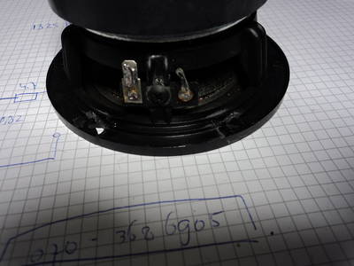

Vanavond ga ik maar eens kijken of er nog wat aan de unit te repareren valt.........
foto's volgens......

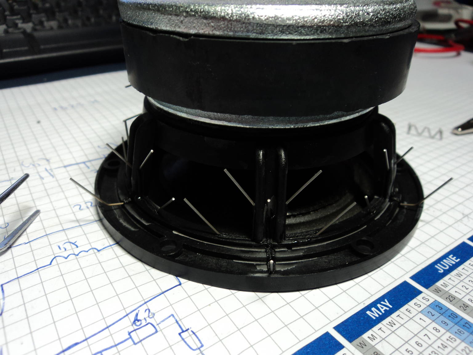

Eerst heb ik het schroot aan het elkaar gelijmd,daarna met nieten aan elkaar gesmolten.
Even op tafel gemeten......
Wel ga ik aan de flens nog wat verstevigen,maar het lijkt me prima gelukt.

Die driver ziet er aardig beschadigt uit, knap als je die zo gerepareerd krijgt :goedzo:
Er waren 4 pootjes gebroken+2 schroefgaten......
Maar het lijkt gelukt!

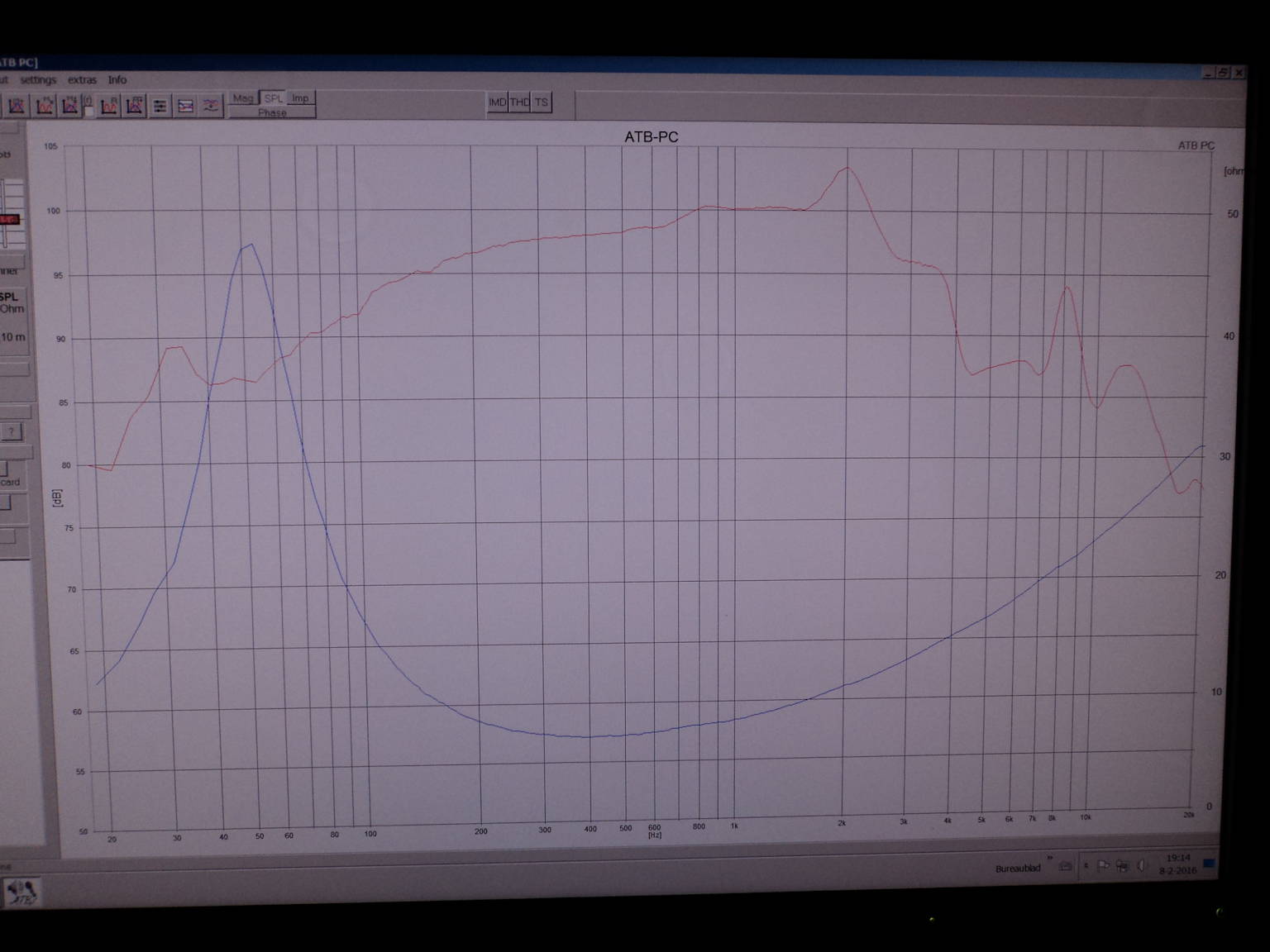

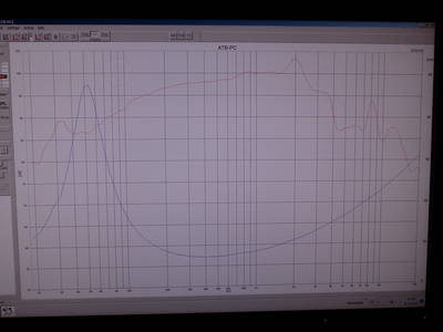

Vanavond heeft Leo de impedanties gemeten.
Tevens even naar Termino geluisterd,dan weet ie hoe hoog de lat ligt. :sure:

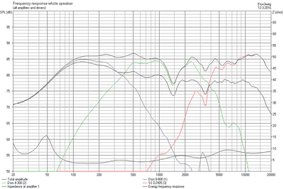

Opheldering:

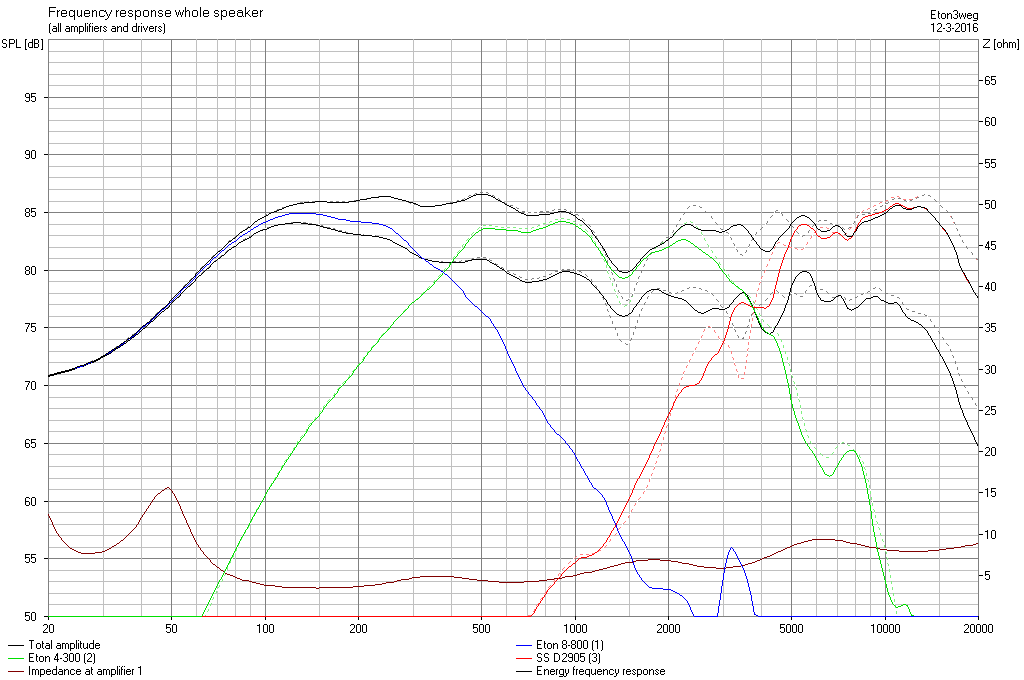

De metingen zijn geimporteerd in Boxsim en ik heb er even mee zitten stoeien.
Het eerste dat opvalt zijn een flinke dip in de tweeterrespons en een enorme dip in de midrangrespons.
Die hadden we al gezien:
en verdwijnen naarmate onder een grotere hoek gemeten wordt.

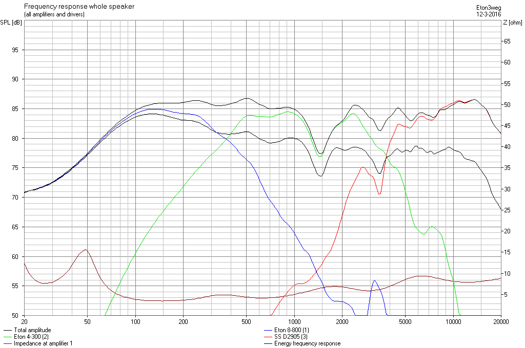

Ik heb een voorlopig filtertje in elkaar geprutst.
De Rdc waarden zijn gebaseerd op de Jantzen luchtspoelen en heb ik van de RumoH site geplukt.
Dat filter geeft met de on-axis metingen het volgende resultaat:
De dip bij 1500Hz is kolossaal en ook die bij 2500Hz doet nog teveel van zich spreken.
Dit is echt het gevolg van de opstaande randen aan de kast en zal met een slim frontje een stuk verminderen.

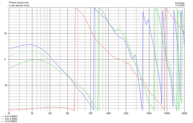

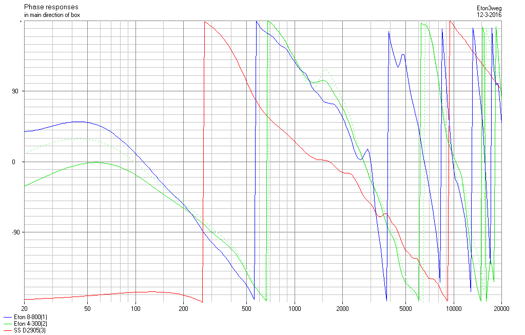

Het faseverloop ziet er als volgt uit:
De fasegelijkheid tussen Woofer (blauw) en midrange (groen) is voorbeeldig in het gebied tussen 50Hz 3kHz.
Het verloop van de tweeter wijkt een beetje af qua steilheid. Op de scheidingsfrequentie tussen midrange en tweeter lopen ze in ieder geval redelijk gelijk.
Ik heb de metingen onder een hoek van 15° in het project geimporteerd, om te zien wat er onder die hoek van de diffractie effecten overblijft.
De stippellijn is de respons met de on-axis metingen, zodat het verschil mooi in een oogopslag gezien kan worden.
Frequentierespons:
Faseverloop:
De dips zijn wat minder uitgesproken, maar nog wel aanwezig.
