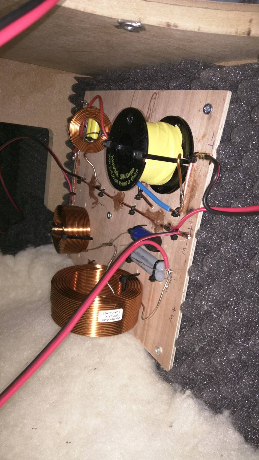

Zaterdag middag de filters opgebouwd en ingebouwd.
Het geeft veel eer van je werk om daarna iemand op de bank te zien genieten :)

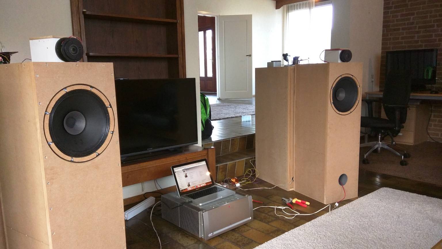

Het was weer errug gezellig met Olaf :)
De tweeterts en de breedbanders gaan lekker zo. Het klinkt echt waanzinnig goed. Echter merkte ik wel dat hij een grotere kamer heeft, en dat dat echt positief werkt.
Ik zit alleen nog wat te twijfelen om de tweeters er in te zetten, ze klinken geweldig MITS er verantwoord is omgegaan in het hoog bij de opname.
Misschien zet ik ze er wel in, maar dat ik dan kan kiezen. Breedbander met tweeter (en dan 2 opties voor de tweeter iets harder en iets zachter) en een stand dat de breedbander alleen door de LCR gaat.
Barrie

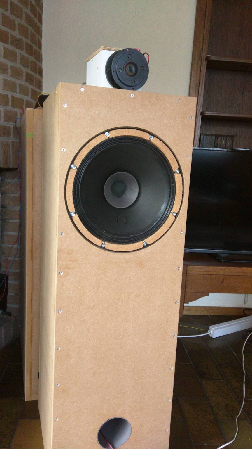

De tweetertjes zitten er nu in :) ziet er gelijkt uit zo.
Op dit moment word de boel zo gefilterd dat de tweeters vanaf 6000Hz beginnen te werken, ik ben er nog niet helemaal uit of dit is wat ik wil.
Zelf denk ik dat het misschien een optie is om ze "natuurlijk" te laten overnemen, dus de breedbanders alleen en RCL geven, en waar de breedbanders ophouden de tweeters er in te laten komen. Ik gok dat dit kantelpunt dan bij 12000Hz komt te liggen.
Ik heb best wel wat opnames waar ze niet altijd even netjes zijn geweest met het hoog, zelf ben ik hoogsensitief en een harde tweeter breekt echt alles af bij mij. Je krijgt dan eigenlijk een tweeter die je "niet" hoort behalve als ie uit staat. Op dit moment hoor je ze heel duidelijk.

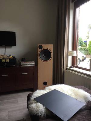

Re: Transmissielijn AD12100 M8?
Bericht door Olaf Analogue »
arjank schreef:
Hieronder de simulatie van de bartarie / Olaf TL (zwarte curve) en een geoptimaliseerde TL met de driver op 2/3e vanaf de poort (blauwe curve).
De flinke dip bij 100hz zal in de praktijk door kamerreflecties wel meevallen maar er is dus ruimte voor verbetering.
Omdat ik vond dat de kasten van Barrie de grondtonen in zware mannenstemmen beter weergaven, dat was gewoon wat donkerder en dieper, hetgeen ik juist zoek, is bij mij de vrees ontstaan dat dit te maken kan hebben met de mega dip op 100 hertz welke Arjan aangekaart heeft.
Dit omdat de driver dus feitelijk aan de verkeerde kant van de kast zit.
Ik heb dit overigens niet benoemd toen Barrie hier was, zijn kasten klonken in dit opzicht dus beter dan de mijne.
Ik heb dan ook op dit moment, want dat was even de makkelijkste oplossing, de poort afgesloten, het zijn nu dus (overmaatse) gesloten kasten, maar inderdaad klinken ze zo beter met hun grond tonen.
Omdat ik er twee 12 inch subs naast gebruik in gesloten behuizing welke moeiteloos extreem diep gaan combineert dit alles ook qua bas beter met elkaar.
De intentie is dan ook de breedbanders te gaan proberen in gesloten behuizingen van een liter of 70 gecombineerd met de subs.
Het klinkt allemaal erg heftig en schoon zo.
De bas is snaarstrak maar nooit storend, de grondtonen in de mannenstemmen grommen er mooi over heen.

Inmiddels zijn de onderdelen besteld voor filterversie 2.0 en 3.0, dus Rudy eet er ook een boterham van mee zo :)
