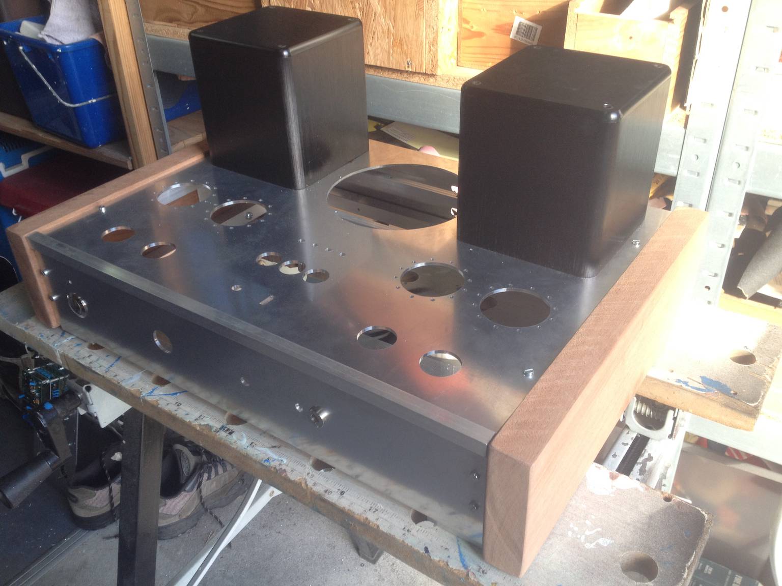

De boel gedemonteerd, en de nodige gaten aan de binnenkant geboord en getapt. Nu weer opbouwen, met eerst de houten zijkanten gemonteerd. Precies karweitje, geen porem als dit scheef zit natuurlijk, maar het is goed gelukt. Komt blanke lak op, kleur wordt wat donkerder en het haalt de houtnerf op.

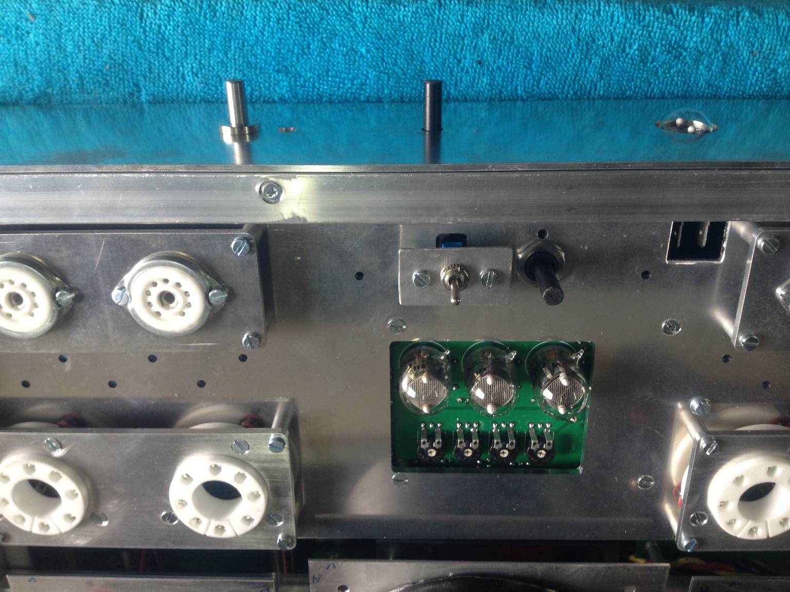

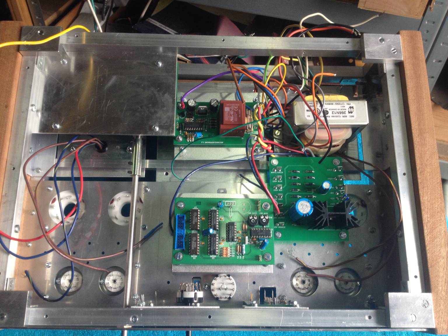

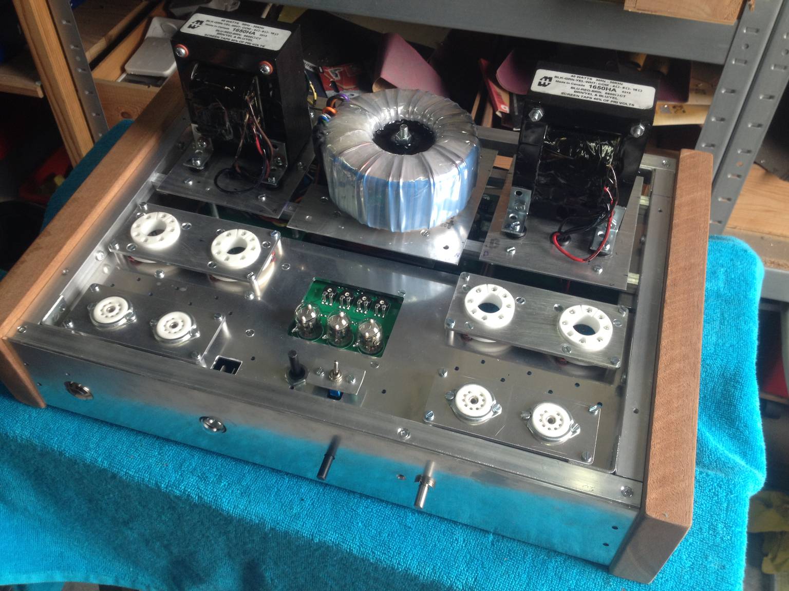

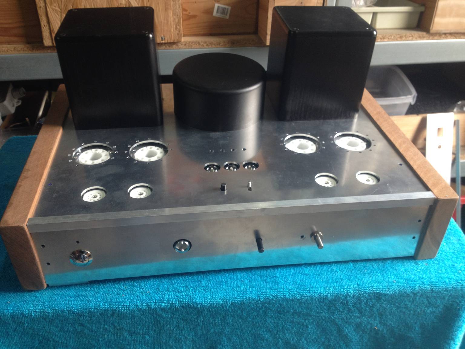

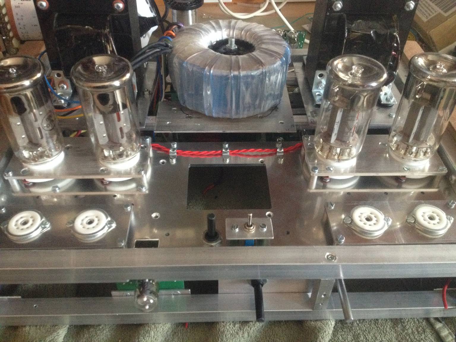

Zo, alles zit er nu op/aan/in.

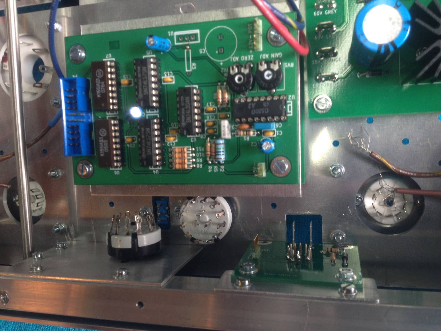

Steuntje/plaatje gemaakt voor de ingangsselectie nixie en de stappenschakelaar:
Nog maar een picje van het geheel:
Het front- boven- en achterpaneel kan ik nu gaan schuren/spuiten. Ik wil Hammerite gaan gebruiken wat mooi spul is, maar.... je moet de 6 weken uithardtijd respecteren die in de gebruiksaanwijzing staat heb ik bij een vorig project gemerkt. Dus eerst spuiten, kan het uitharden, ondertussen verder met de boel binnenin aansluiten.
Houten zijkanten moeten nog in de lak, maar het lijkt me verstandig dat op het laatst te doen, ivm beschadigingen.

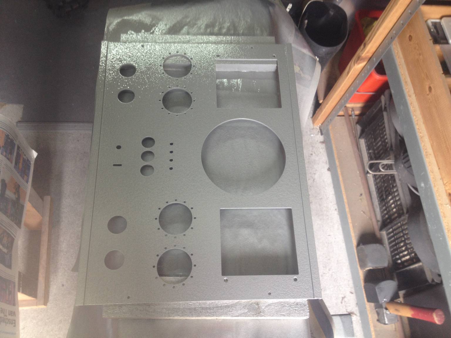

Re: GU50 PP versterker

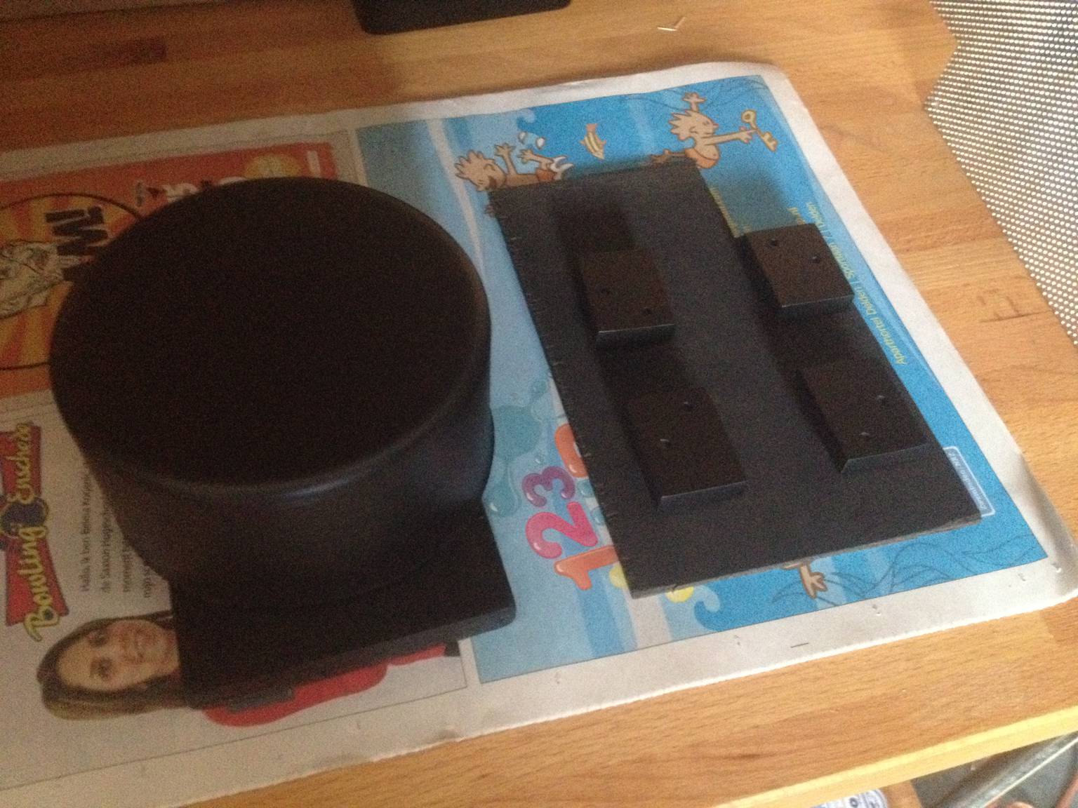

Spuiten, ringkerntrafokap en de voetjes:

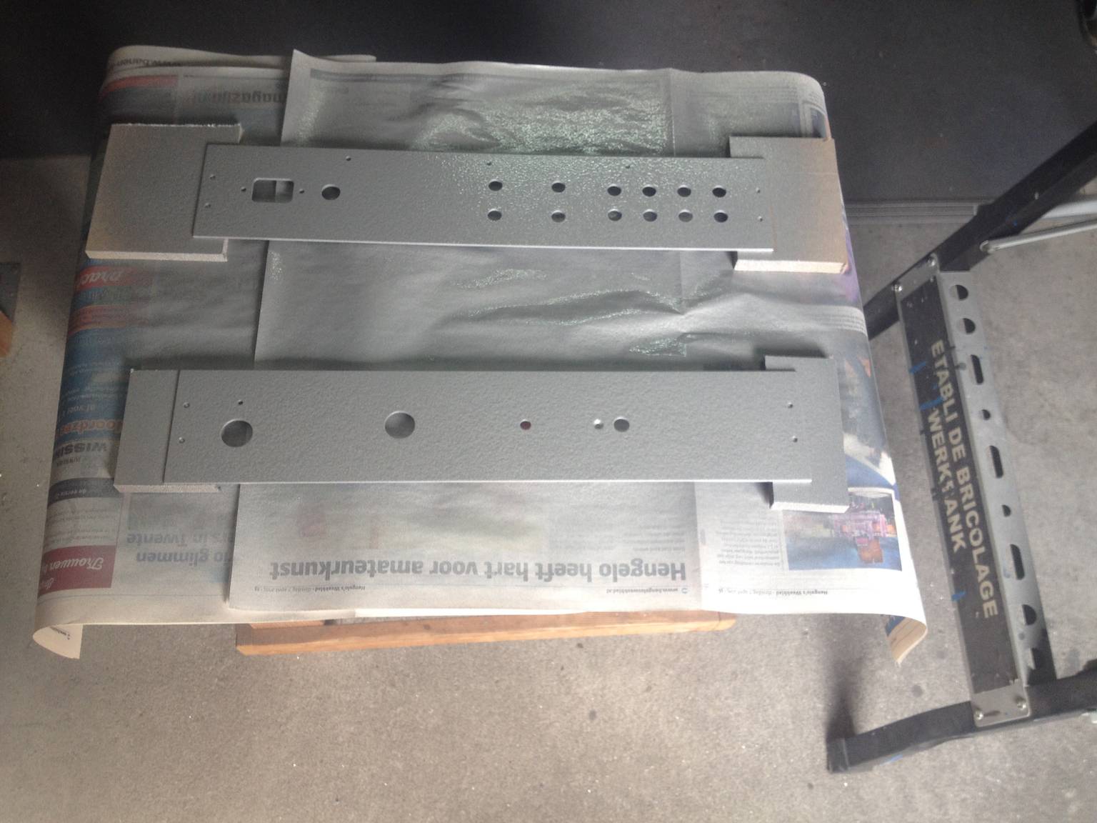

Voor- en achterpaneel en de bovenplaat. 2 lagen grondverf en 3 lagen lak:
Nog even wachten tot het stofdroog is en dan krijgen ze een veilig plekje om uit te harden. Even kijken hoe het er zo uitziet, maar volgens mij is het goed gelukt.
Verder met de opbouw!
Ziet er op een plaatje mooi uit.
Heb je buiten kunnen spuiten? Eigenlijk net iets te laat dan :o .Is, hier dan toch, mooi weer maar 't zit al weer vol stuifmeel :( .Er wordt hier al weer heel wat afgeniesd :lol: .
Berichten: 15172
Nee zeker niet buiten, de grootste vijand van de spuiter/schilder is stof. Of dan gaat er net een vliegje op zitten die de verf wel lekker vindt ruiken... Ik heb het in het verleden wel eens hier in huis gedaan, dat gaat het best. Probleem daarbij is dat het een ongelooflijke stank geeft, die dagen blijft hangen... die Hammerite is geen acrylverf helaas. Het is mooi spul om mee te werken, vloeit mooi uit en geeft een hamerslag effect, kleine oneffenheden zie je niet terug. Ik schuur de plaat altijd zo goed mogelijk, en breng dan 1 laag grondverf aan. Dan zie je goed waar nog een oneffenheid zit, heel licht weg schuren tot het glad is en dan een 2e laag grondverf overheen. Als dit glad is ok, anders weer schuren en nog een laag grondverf. Dan als íe helemaal glad is (volgens de gebruiksaanwijzing op de bus) 3 lagen lak aanbrengen. Dit moet met tussenpozen van minimaal een kwartier, maar binnen 3 uur. Daarna mag er geen laklaag meer op en moet het 6 weken uitharden. Het resultaat is een harde laklaag die echt een stootje kan hebben. Het spuiten zelf is een techniek die je door schade en schande een beetje onder de knie moet krijgen. En oppassen dat je niet teveel in 1 keer aanbrengt, liever te weinig dan teveel, dan gewoon een laag extra.
Vanwege de stank heb ik dit in de schuur gespoten. Zo'n dag als vandaag is perfekt, moet een beetje rustig weer zijn, als het buiten hard waait doet het dat in het enkelsteens schuurtje ook met alle 'ventilatiegaten' :D
Heb een tijdje bij een bedrijf gezeten waar een cleanroom aanwezig was, een ruimte waar een onderdruk aanwezig is. Daar kun je perfect je speakers/plaatwerk spuiten, maar op de een of andere manier vonden ze dat niet zo'n goed idee.....

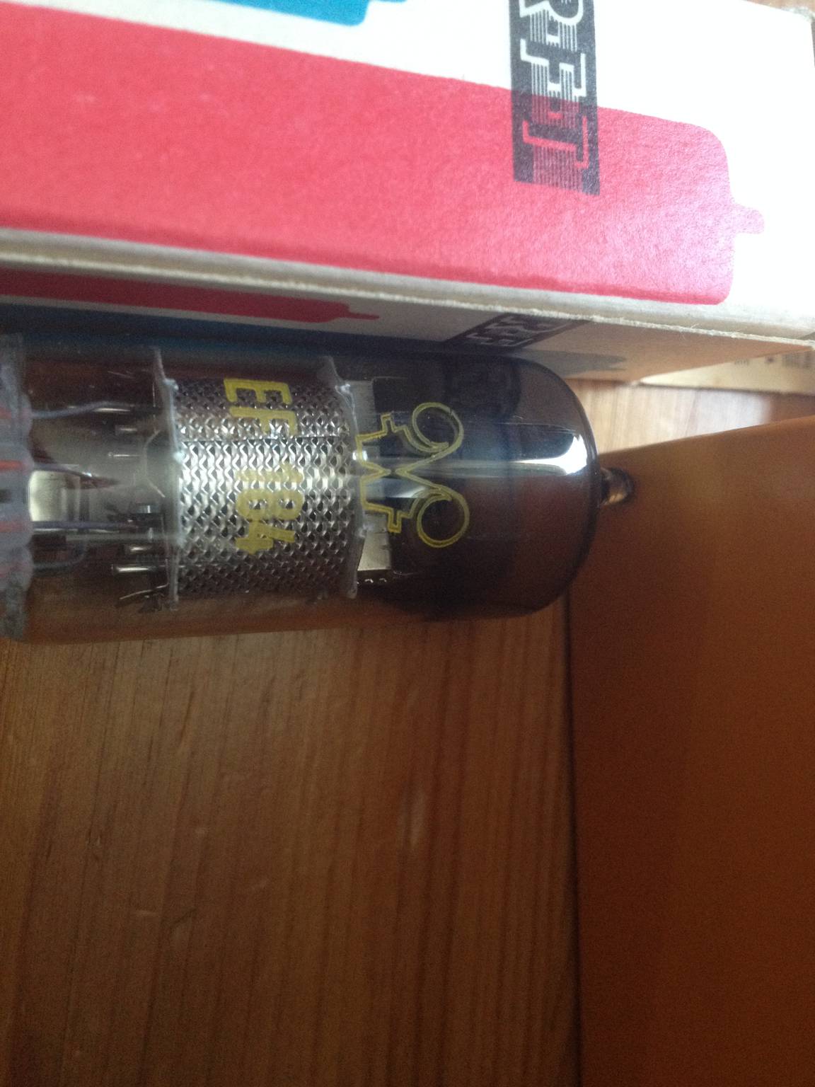

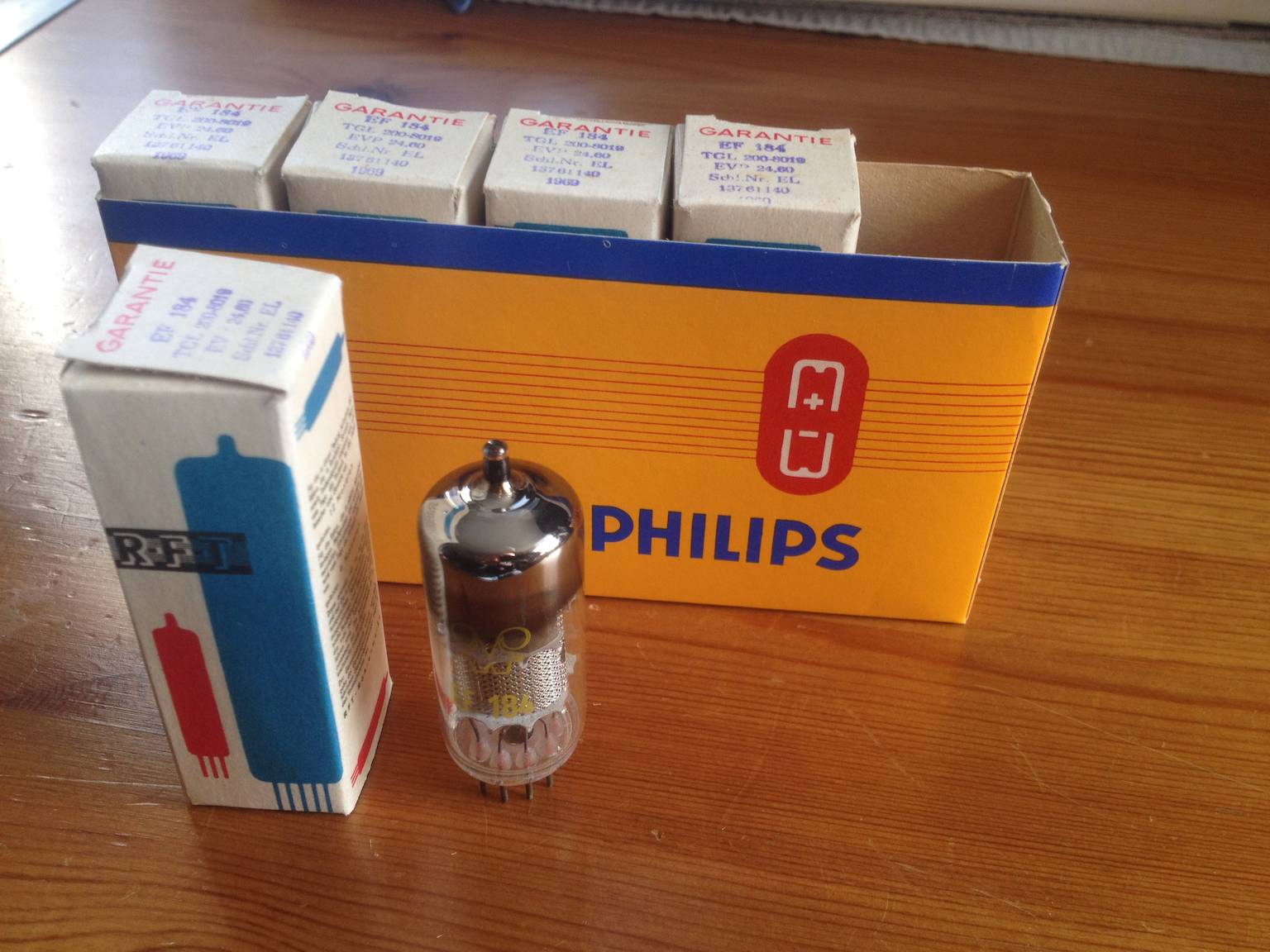

5 stuks EF184 NOS-jes gevonden op eBay voor weinig, als reserve. Nog met garantie :shock:

Ik zie de gezichten van de Philips servicedesk al voor me. "Ja, mijn buis bouwjaar 1960 kraakt nogal. Hoe gaat u dat oplossen?" :lol:

Vooral als je met RFT buizen komt aanzetten :o . :lol:

Is het RFT? Philips niet in elk geval, MiniWatt? Die hebben hun naam er volgens mij als tekst op staan, geen logo. kan er wel een 'M' en een 'W' uithalen.. wie het weet mag het zeggen.

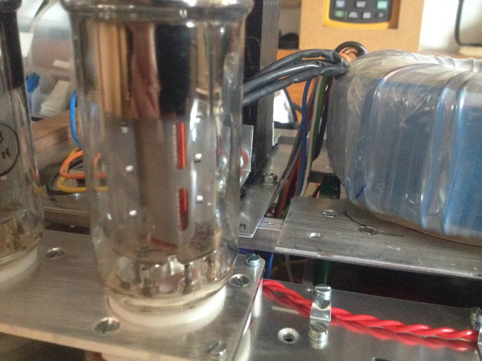

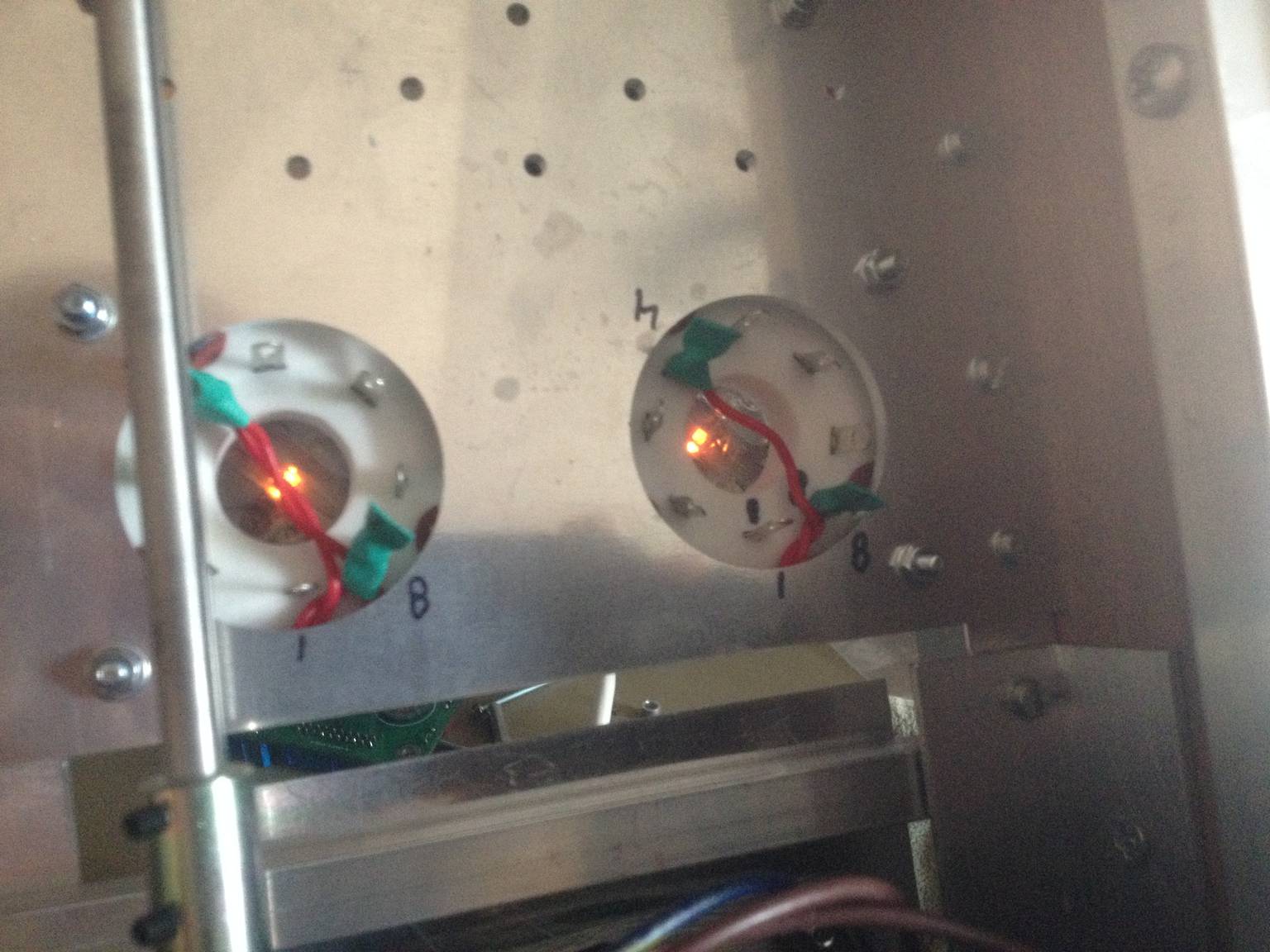

GU50 gloei aangesloten, op de gloeitrafo. De AC spanning laat ik bovenlangs lopen en lus ik door vanaf de 1e buis. Kan tot 0.85A per buis oplopen, nog even gemeten of de spanning inzakt op de laatste buis maar dit is niet het geval.
