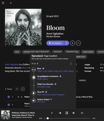

Ik probeer nu duidelijk te krijgen of ik nu de uitkomst heb met een ROON opzet, nu dan via de PC .
Lijkt er wel op dat ik nu dan geen MQA DAC gebruik, en het toch correct wordt omgezet (ROON)? door de Computer.

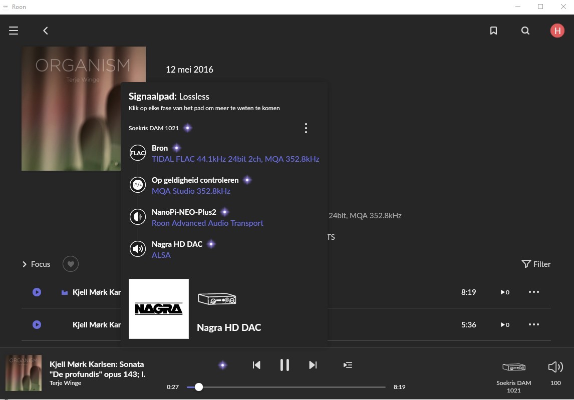

Nog weer eens wat gezocht en nu via de Soekris dac en set er achter.
Dat Roon telkens denkt dat ik een Nagra HD heb, laat ik maar staan, maar er wordt dan gebruik gemaakt van de Soekris en geen volume aanpassing.
Er is dan weer meer rekenwerk voor nodig. :sure:
Heb nu toch wel het idee dat Roon fungeert als de/encoder voor de MQA.

Dat omzetten gaat in enkele stappen. Als je alleen de core decoder hebt, zoals in je plaatje in het bericht van 13.13 uur, dan heb je alleen de eerste stap. Je krijgt daardoor niet de zeer korte impulsrespons waar MQA voor bedoeld is, maar min of meer gewone 96 kHz audio.
Wat er gebeurt bij het plaatje in het bericht van 15.42 uur weet ik niet. Kun je aan het signaal dat naar de DAC gaat zien of het 352,8 kHz is?

Dat kan ik wel zien op de andere Soekris (Led-je via de Amanero), maar die staat een poosje elders geparkeerd. :hide:
Via de/een andere opzet en een Nano plus 2 dan (onbekendere USB > I2S omzetter) dan weer dit grapje.

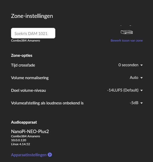

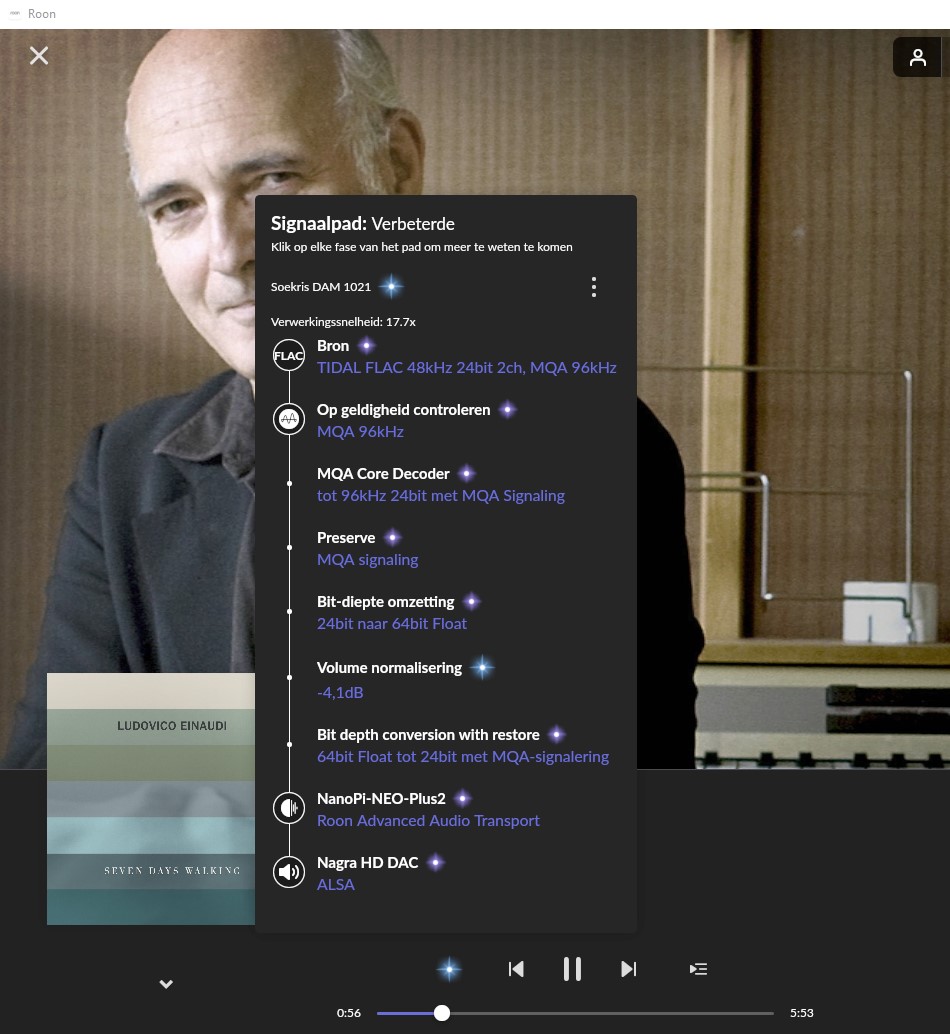

Re: MQA : Master Quality Authenticated
Net dan even een volumeaanpassing aangezet, en nu een ander bestand aan het afspelen, en dan zie je ineens wat meer verschijnen.
dan toch weer kijken wat hij met het andere bestand doet.
Blijft toch een beetje schimmig.
Bericht door MarcelvdG »
Het uitgangssignaal van de core decoder kan niet rechtstreeks naar de DAC als je de geluidssterkte wilt aanpassen, en Roon doet het aanpassen van de geluidssterkte kennelijk met 64 bit met zwevende komma (floating point). Dat moet hij dus eerst van 24 bit naar 64 bit met zwevende komma, dan de geluidssterkte aanpassen, dan weer terug en nog iets speciaals doen zodat de DAC weet dat het gedeeltelijk gedecodeerde MQA is (hoewel dat laatste eigenlijk overbodig is als het toch geen MQA-DAC betreft).

Ik zal eens zien of ik die file van die 352.8 eens op de andere dac (Soekris) kan afspelen, dan kan ik wel zien of het op die frequentie ook word weergegeven.
