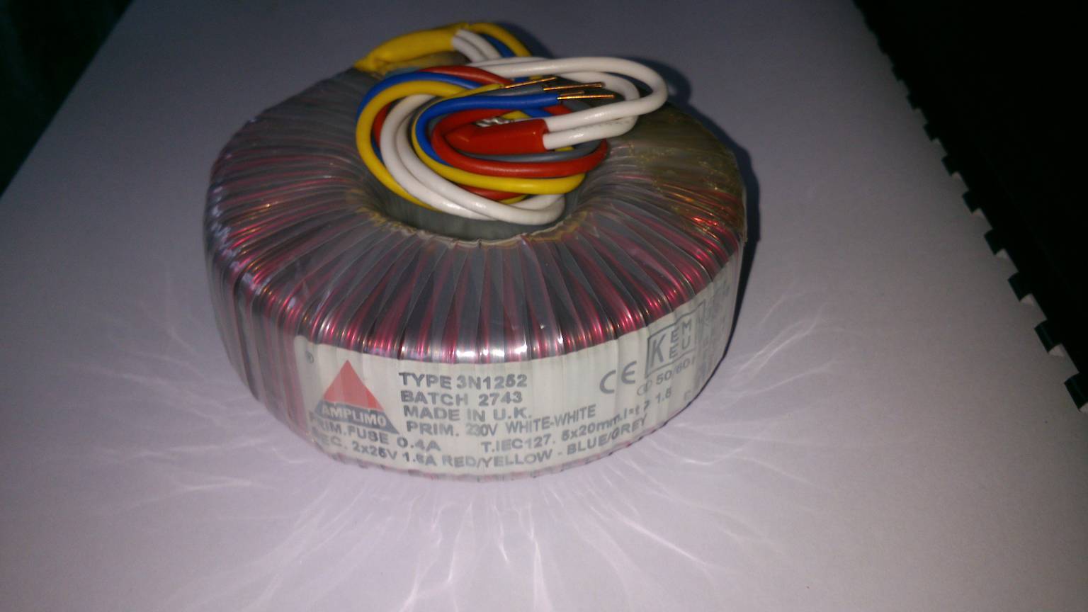

Ik heb 3 van deze transformatoren besteld en daar mee zou ik alles compleet moeten hebben voor de Pearl2.
Inmiddels zijn ook de 2SK117 binnen gekomen dus die gaan vanmiddag nog de Salas Shunts op.
en dan wachten dus tot de transformatoren binnen zijn.

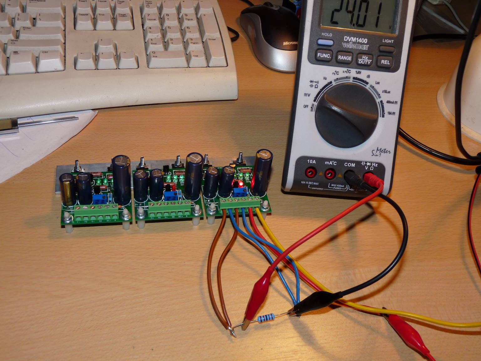

De eerste Shunt werkt :yeah: :yeah: :yeah: :rock: :rock: :rock: \:D/ \:D/ \:D/
kom nog wel 2V tekort dus ik moet de weerstand 103 verhogen naar 3K6 of zo iets eens kijken wat ik in mijn bak heb zitten..
Eerst :beer: en naar bed morgen is er weer een dag.

De eerste trafo is vandaag al geleverd de andere 2 volgen later.
zondag besteld in Frankrijk,best wel snel

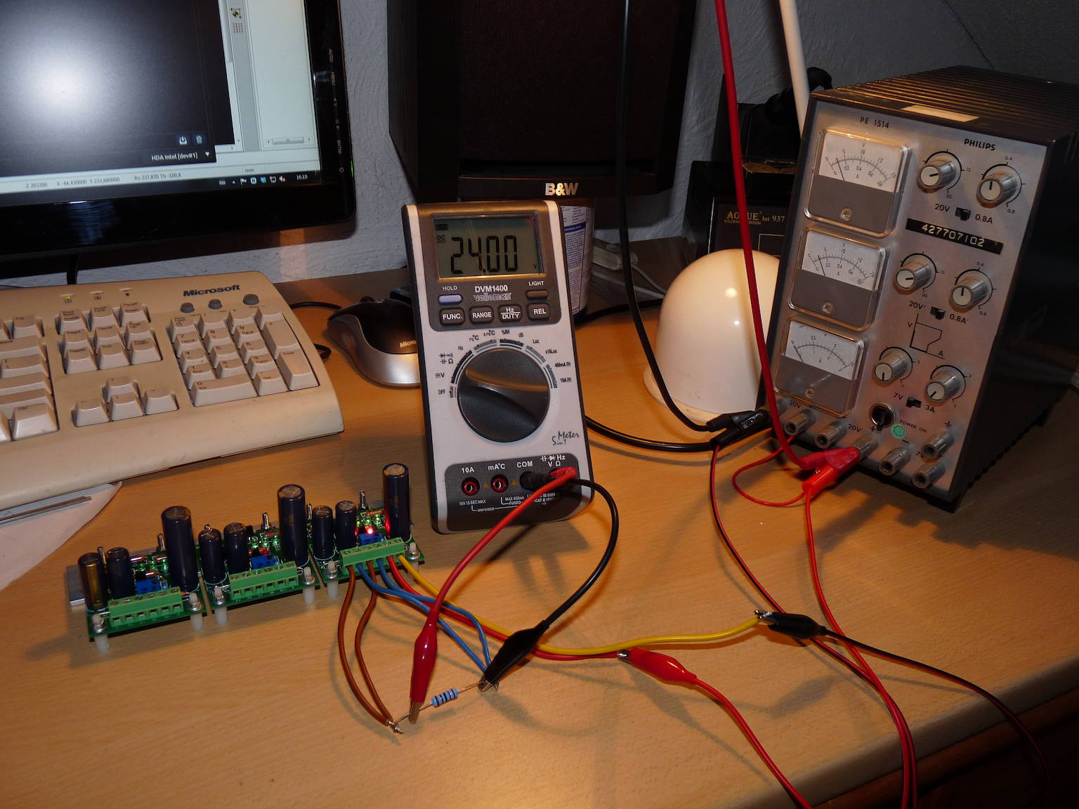

Daar zijn ze.
Nu alle 1K8 weerstanden vervangen voor 3K6 en dat werkt perfect. :rock: :rock:
Alle shunts deden het gelijk en allemaal keurig tot max 22V met de 3K6 is dat nu opgelost.

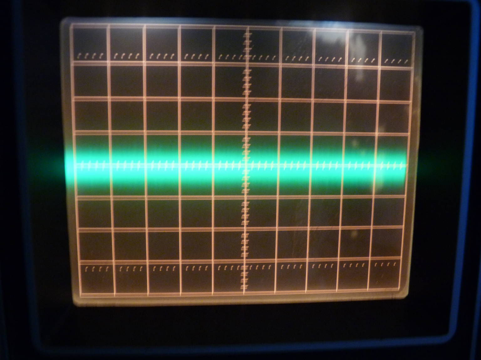

Ik heb ook al even gekeken wat dat met de rimpel doet op de scoop en die is zo klein dat ik die in de gevoeligste stand nog niet groot genoeg krijg om op te trigeren.
Lijkt me prima dus.
