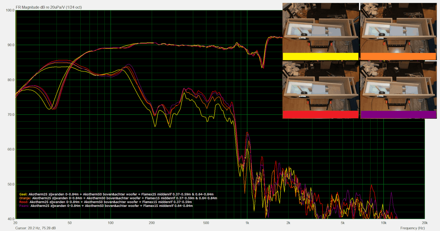

Ziezo het 1e deel van het demping experiment/onderzoek is achter de boeg :bakkie: .
Afgelopen week heb ik als een bezetenen lopen testen.
Mijn yoga oefeningen heb ik voorlopig wel gehad, ik denk dat de kast wel 23 keer open is gegaan.
Het voordeel van de lijmklemmen is dat het wel een heel stuk sneller gaat!
Bij iedere verandering/aanpassing is er een nearfield meting van de woofer & terminus gemaakt.
Ook is elke keer de impedantie opgemeten om zo minieme verliezen beter af te kunnen lezen.
Dit maal zijn de bestanden daarvan samengevoegd en in de bijlage gedaan.
De verschillen zijn soms zo klein dat deze beter in het programma van Arta (Limp) bekeken kunnen worden.
Mocht er wens naar zijn dan kan ik de impedantie metingen ook naar een .txt of .zma bestand exporteren.
De afstand van microfoon tot woofer & terminus was telkens 2mm.
In totaal zijn de metingen in 4 sessies gemaakt en waar nodig is de curve omhoog of omlaag geschaald naar een referentiemeting.
Daarbij was de grootste aanpassing slechts 0.2dB.
Het liefst zou ik de amplitude metingen ook in de bijlage willen doen zodat er naar hartelust gekeken en vergeleken kan worden.
Alleen is het zip bestandje nogal groot met 40mb.
Of is dat geen probleem?
De bestanden kunnen anders ook naar een .txt formaat geëxporteerd worden.
Allereerst heb ik de meting van de vorige testkast erbij gehaald om te bekijken hoe de (ongedempte) terminus output van een 'fuzzyTL' zich tot de klassiek 1x gevouwen TL verhoudt:
En de akoestische output volgens de sim, waarbij de lijnlengte is ingekort om dezelfde afstemming als in de praktijk te krijgen.
In de sim zijn verder geen verliezen meegenomen.
Voor de fuzzyTL komt de voorspelling aardig overeen. Bij de klassiek gevouwen TL is er duidelijk een groot verschil in de terminus output te zien.
De vouw en knik zorgen voor een flinke reductie, dat doorwerkt tot de harmonischen.

Daarna ben ik aan de slag gegaan, waarbij de Akotherm eindversie uit het vorig dempingsonderzoek als uitgangspunt is genomen.
Het 1e resultaat is minder dan waarop ik gehoopt had.
De harmonischen tussen 300-900Hz laten zich niet makkelijk temmen.
Het toevoegen van demping aan het begin van de lijn heeft daar weinig effect op.
Vullen met wol pakt de secundaire resonantie relatief goed aan, maar heeft ook duidelijk een negatieve impact op het laag.
De volgende stap was om te kijken wat de invloed is van extra demping in de 1e knik/vouw op ca. 2/3 van de lijn.
Akotherm 50mm presteert hier duidelijk het best, vullen met wol werkt ook effectief maar wederom ten kosten van het laag.
Een probeersel waarbij de hoeken van de vouw gevuld zijn met Flamex.
Vervolgens is er gekeken naar de effecten van demping in het midden van de lijn, om precies te zijn van 24% tot 55% van de lijn.
Dat is het gebied waar meerdere buiken van de hogere hamonischen zich bevinden.
Wol valt absoluut af als optie, de lijn raakt daardoor compleet verstikt.

Daar zijn ze dan! de resultaten van het dempingexperiment deel 2 :rock:
Nog niet eerder heb ik zo uitgebreid iets onderzocht.
Ik heb dan ook eindelijk het gevoel klaar te zijn en met de andere onderdelen van het ontwerp aan de slag te kunnen voor verdere optimalisatie.
De belangrijkste hoofdvragen zijn nu wel beantwoord en daarnaast ben ik er een stuk wijzer van geworden.
Maar het onderzoek wijst er ook op dat voor een optimaal ontwerp eigenlijk weer een nieuw ontwerp nodig is :roll: (niet dat ik dat nu van plan ben, eerst maar iets afmaken)
Waarom wordt verderop wel duidelijk.
De impedantiemetingen zijn wederom samengevoegd en in de bijlage gedaan.
Deze keer is de omschrijving in een tektsbestand gedaan en de bestanden van een labeltje voorzien.
Zoals eerder genoemd is de bestelling van Flamex 15mm & 40mm binnengekomen en daarmee zijn de volgende experimenten gedaan:
Vergelijking tussen Akotherm 50mm en Flamex 40mm.
Invloed van Flamex 15mm & 25mm op het middenrif (ca. 1/4 tot 1/2 van de lijn).
Flamex 15mm verderop in de lijn. Heel succesvol in het dempen van de storingen tussen 300-800Hz zonder grote verliezen.
Sterker nog, de demping zorgt er zelfs voor dat het rendement stijgt!
Bij de impedantiemetingen is dat beter te zien.
Dezelfde eigenaardigheid doet zich voor als bij de splittedTL van Wouter.
Gek genoeg werkte een pluk Akotherm 25mm in de laatste knik weer averechts.
Vergelijking met alleen Flamex 40mm aan het begin van de lijn.
Akotherm 25mm vs. Flamex 15mm op de zijwanden.
Verdere experimenten met Flamex 15mm op de zijwanden.
Extra demping op de kanaalwand met Flamex 15mm & 25mm.
Hier is wederom te zien dat demping in de knik voor minder verliezen zorgt.
Ook is gekeken of een optimale vulling (die de verjonging van de lijn beter volg) daar nog iets aan zou verbeteren.
Mix & match van dempingmaterialen en dikten op de zijwanden.
Waarschijnlijk is dat slecht op de mini foto's te zien, bij onduidelijkheid kan ik daar nog de originelen van posten.
Zowel met Akotherm als met Flamex zijn hele goede resultaten te behalen.
Akotherm dempt de secundaire resonantie heel goed en Flamex is uitermate geschikt om de storing in het midgebied aan te pakken.
De versie waarbij Flamex over de heel linie is toegepast is erg interessant.
Het laat weinig verliezen zien en dempt de secundaire resonantie ook behoorlijk.
Helaas is de output van de terminus in het huidig ontwerp te laag om voor zo'n diepe afstemming te kiezen.
Welke dempingstrategie ik het beste kan toepassen zal afhangen van de IHA dat nu onderzocht gaat worden.
Een idee dat in mijn hoofd speelt is om de IHA als breedbandige absorber in te zetten voor het midbereik van 300-800Hz.

Juichmomentje :yeah:
Waar ik op gehoopt had is uitgekomen!
Door de woofer hoger in de lijn te plaatsen is het hardnekkige gebied van 300-500Hz met een goede 4-5dB verzwakt.
Met 3.6cm inkorting zit de woofer fysiek op 1/7 van de lijn (21.3cm/150cm).
In het demping onderzoek van eerder, is al naar voren gekomen dat Akotherm50/Flamex40 in de vouw veel deed vanaf 500Hz.
Na het inkorten was dat dan ook het eerste wat ik geprobeerd heb en met succes.
De storing van 300-800Hz zit nu over de hele met >18dB onder de woofer output.
Met wat aanpassingen hier en daar verwacht ik eenzelfde resultaat als met de fuzzyTL kast :rock:
