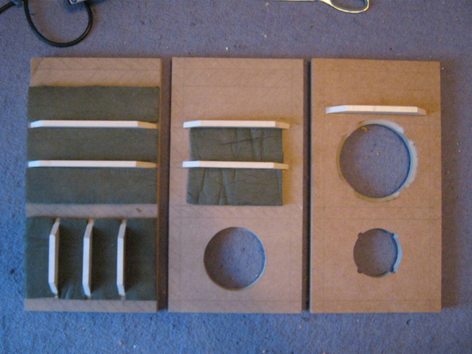

Ik had nog genoeg hout om een start te maken met kast nummer 2, morgen maar even langs de Gamma voor een tweede strook 200mm breed MDF.
Op de foto kun je zien dat ik de verstijvingslatten en de Damping 10 zoveel mogelijk van tevoren probeer aan te brengen, dit werkt een stuk makkelijker dan wanneer de kast al in elkaar zit:

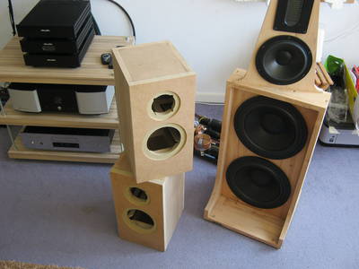

Inmiddels zijn beide kasten even ver:

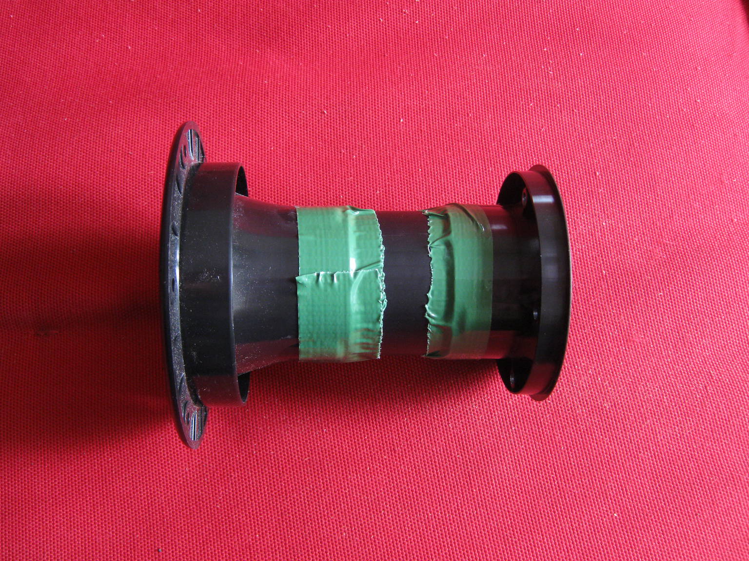

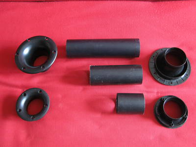

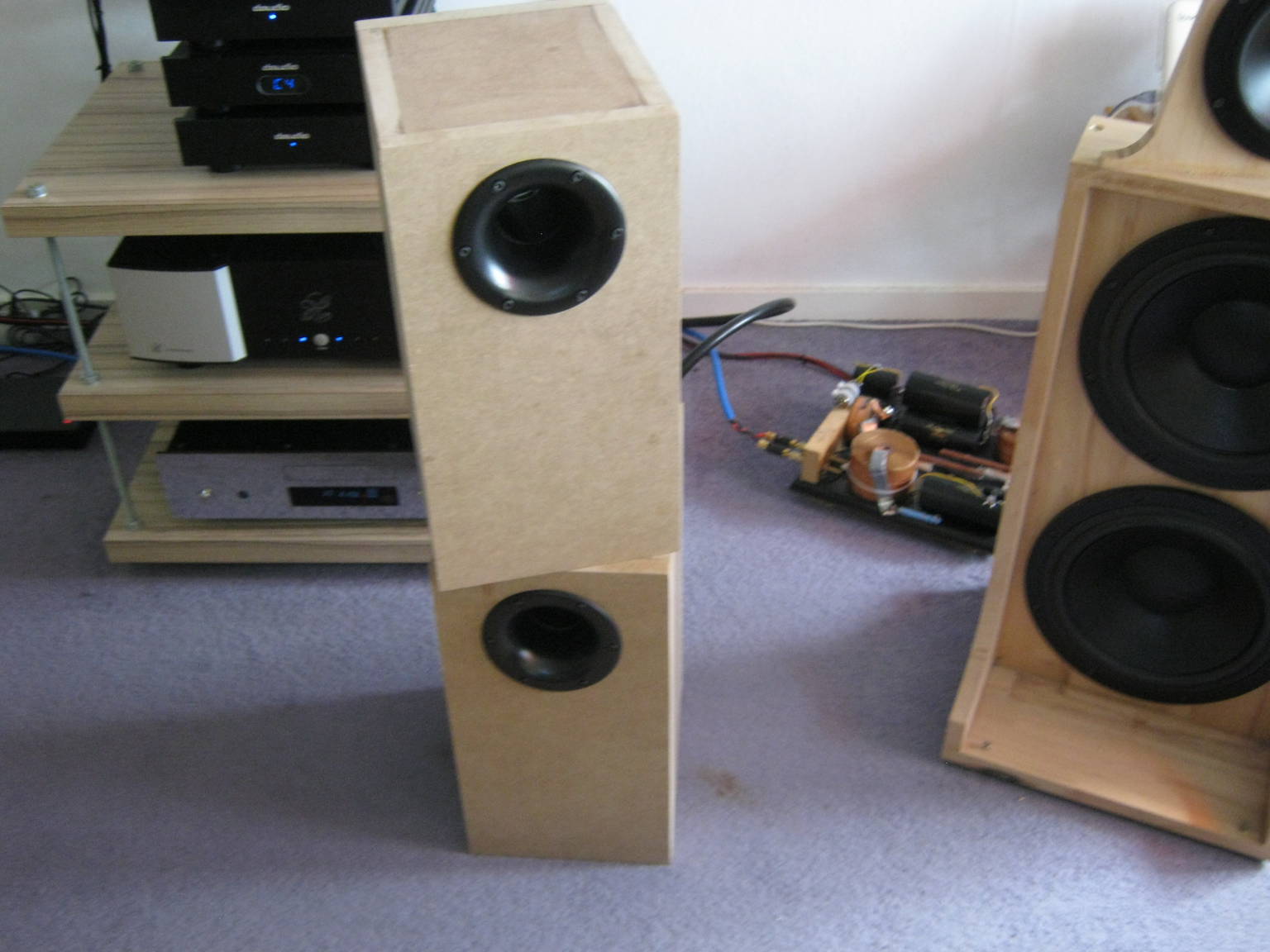

Ik ben nu begonnen met de reflexbuizen. Zoals eerder te lezen heb ik 2 stuks Intertechnik Jet Set 50 gekocht. Deze poorten bestaan uit 3 stukken: 2 flares en een middenstuk. Met het geleverde middenstuk van 200mm lengte is de poort fabrieksaf 265mm lang.
In de Hobbyhifi gebruiken ze een poort van slechts 100mm lengte, maar deze zit bij hun wel in een hoek van de kast waardoor de effectieve lengte meer wordt. Een blik op de gepubliceerde impedantie plot laat een dip zien op 58Hz wat dus de afstemfrequentie is.
Volgens Tony Gee is er ongeveer 130mm nodig uitgaande van een centrale poort plaatsing voor 58Hz afstemming, een langere poort tot 190mm is ook mogelijk, het is een kwestie van proberen wat het beste klinkt.
Om de 130mm te realiseren moest ik 265-130= 135mm afzagen van het 200mm middenstuk. Ik hou dan dus over een stuk van 65mm en 135mm waarmee een poort van 130mm en 200mm is te maken. Op deze manier kan ik later dus beide varianten proberen en kijken wat beter klinkt.
Ik zet de poorten tijdelijk in elkaar met alleen een stuk tape, uiteindelijk zal ik de delen ook nog verlijmen maar om te testen is het met de tape reeds stevig genoeg.

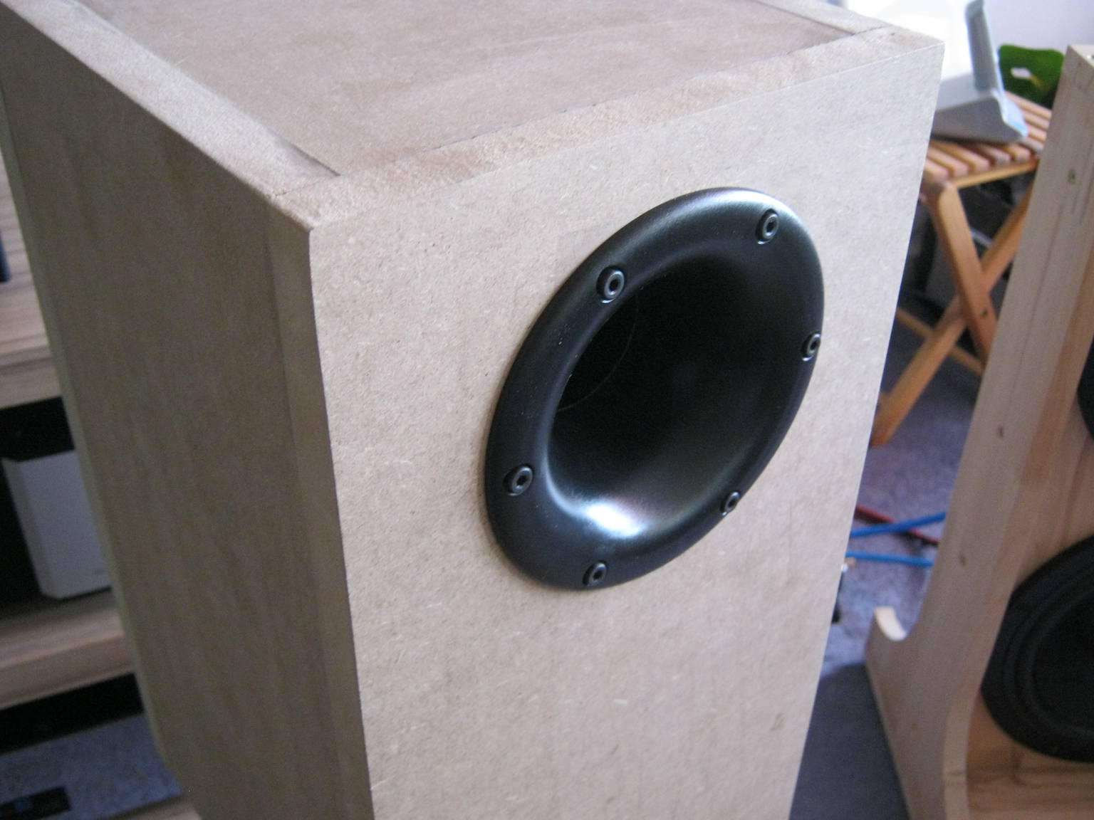

Berichten: 14141
Re: Project 01: 2-weg Scanspeak/Vifa

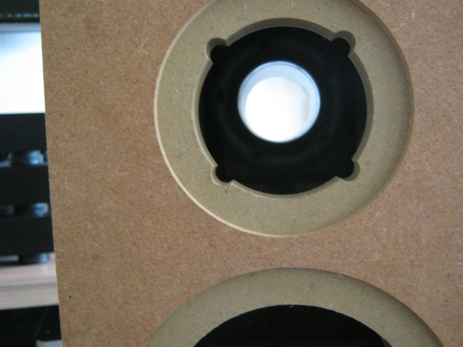

De poorten zitten gemonteerd, het zijn flinke knoeperts, er past vast wel een cavia doorheen...
Voor de oplettende lezer: de 26x8mm verstijvings latjes zitten verticaal gemonteerd naast de reflexbuis, dit is zo gedaan om te voorkomen dat de luchtstroom te erg zou worden beperkt en de Scanspeak 15W niet de hele kast zou 'zien'... :D Briljant vooruit gedacht toch? :mrgreen:

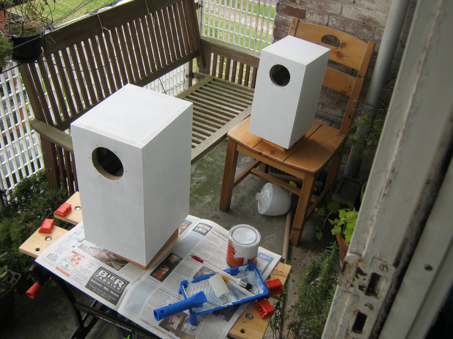

Dit is het beruchte 'balkon' waar ik vandaag de kastjes voorzien hebt van een laagje MDF grondverf. Deze verf stond reeds een jaartje of 6 in de berging maar ziet er nog goed uit qua structuur en verwerkbaarheid.

Berichten: 14141
Gelukkig hadden we de meeste aardbeien al van de aardbeienplant af gegeten, het arme ding zit nu bedekt onder een laagje zaagsel... :lol:
