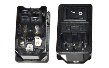

Ik zit met een klein probleem.
Ik had dus dat kastje voor de Relaixed gekocht, daarin zat achterin een gat voor een netnetree.
Echter, ik wilde er een met een schakelaar en zekeringhouder gecombineerd.
Scheelt een hoop ruimte, en staat optisch een stuk strakker en compacter. scheelt ook weer in de bedrading
Dus heb ik deze bij Dick Best besteld :
http://www.eoo-bv.nl/index.php?_a=viewP ... uctId=8613
Vervolgens netjes een gat in de achterwand gezaagd en gevijld, ziet er keurig uit, al zeg ik het zelf...
Maar de connector past niet goed. het is namelijk een snap-in model, bedoeld voor een wanddikte van 1.5 mm en de alu plaat is 3 mm dik.
het moet natuurlijk wel goed vastzitten want er staat netspanning op.
Nu ben ik dus op zoek naar zo een zelfde exemplaar, maar dan wel geschikt voor een dikkere wanddikte.
Bij DB hebben ze maar een model. Nu zit ik te kijken bij Farnell. kom ik op deze uit :
http://nl.farnell.com/multicomp/jr-101- ... dp/1516058
1662149.pdf
(150.88 KiB) 102 keer gedownload
De afmetingen komen vrijwel overeen, het wordt me alleen niet duidelijk wat de maximale wanddikte mag zijn.
Wie weet raad ?
Ik kan er ook zo een nemen, maar die heeft een gat dat een stuk groter is.
hij is ook wat duurder, maar ik kan hem wel monteren met twee boutjes en moertjes.
3409.pdf
(57.31 KiB) 43 keer gedownload

Gewoon vastlijmen met superlijm :mrgreen:
Berichten: 28479
Re: RelaiXed II, maar dan (een beetje) anders.
Daar is die weer:
:mrgreen:
Berichten: 33825
ff ter plaatse van t ding 1.5mm wegfrezen?
Berichten: 15173
Niet al te moeilijk doen, die nopjes wegbreken en vastlijmen met bv Bison kombi Power. Wereldspul, en zit echt muurvast.
