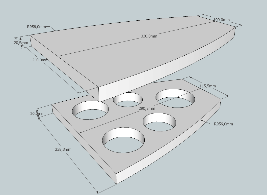

Ray tipte me nog even dat ik wat lengte maten vergeten was. Bij deze dus.
Ook heb ik voor het achterpaneel een bovenaanzicht toegevoegd met graden-aanduiding voor de schuine zijde.

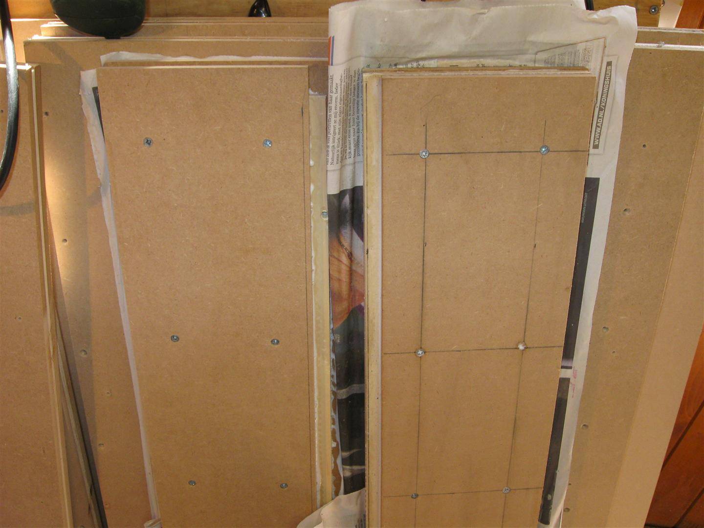

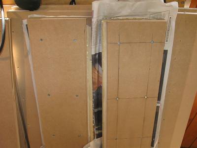

Gisteravond de 2e "sandwich" van MDF en multiplex platen gemaakt, die staat de komende dagen te drogen.
Dinsdagavond is de laatste set aan de beurt, en dan verwacht ik zaterdagmiddag op de zaagtafel aan de slag te kunnen.

Vinculum tekent nog steeds met 20mm i.p.v. 24mm zie ik.
Re: [Longterm] The X-Ray Speaker Project.
Ach, die paar millimeter... :mrgreen: kniesoor die daarop let.
Berichten: 14141
Voor iemand die een 3D printer wil bouwen is een paar mm echt een te grote afwijking :D
Het is me ook nog steeds niet duidelijk waarom je kast nou 8mm breder zou worden :mrgreen:
Mij ook niet, :mrgreen:
Kijk, de voorste baffle is verder nergens mee verbonden, behalve dan met z'n rug aan de kast.
Dus in principe maakt het voor de kast verder niet uit of dat 18, 20, of 24 dik is.

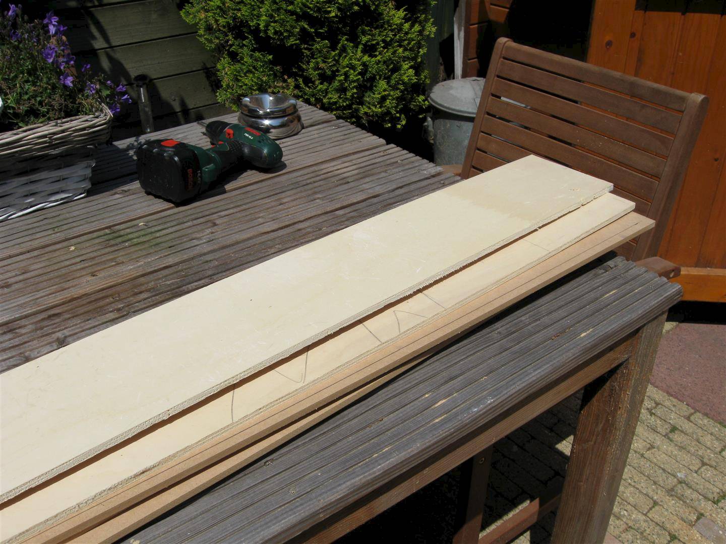

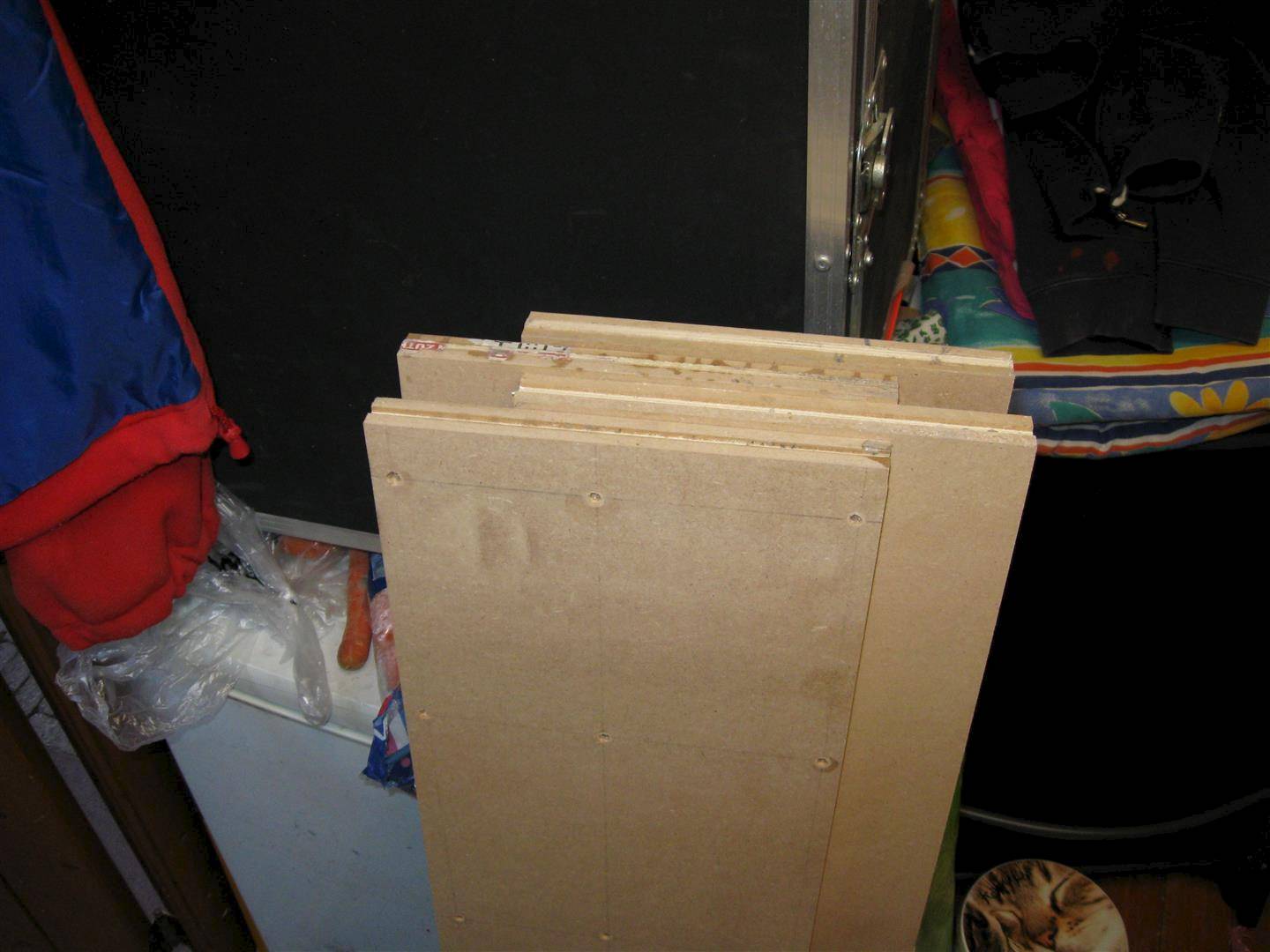

Kleine update : vandaag de delen voor de baffle en de daaronder liggende plaat uitgezaagd.
Erg prettig zo'n Elektra-Beckum zaagtafel met 300 mm blad, gaat als een heet mes door de boter... :D
Ook heb ik 2 laatste MDF-Multiplex-MDF sandwich platen gemaakt. die bedoelt zijn voor de achterzijde uit de zagen.
(zie de tekeningen, het stuk met de 2 schuime kanten.)
Voorts kan ik melden dat ik via mijn broer een plaat buigtriplex van 7 mm dik, voor de zijwanden, heb kunnen bestellen. (122 x 244 cm.)
Mocht ik daaraan te kort komen, dan kan ik altijd nog een toplaag van 4 mm MDF erop lijmen.

Dus niet, voorlopig zijn het alleen nog wat platte planken... :mrgreen:
De vormen, ja, daar wacht ik juist op... :lol:
waar zijn die plaatjes dan?
Welke plaatjes doel je op, Dre ?
van wat je aan het maken ben natuurlijk!
Berichten: 28471
:foto:
da's ook goed! :lol:
Okee, stelletje hout fetisjisten... :lol:

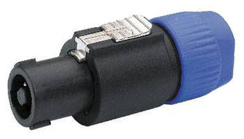

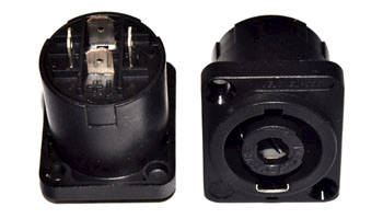

Om eens even lekker op de zaken vooruit te lopen : De aansluit-chassidelen.
Ik overweeg om een setje Neutrik Speakon daarvoor te nemen.
Bewezen en degelijke kwaliteit, want al jaren de norm in de PA business, en hardstikke betaalbaar ten opzichte van merken als bijvoorbeeld WBT.
Nu zag ik dat ze 4-polig zijn, dus erg flexibel, mocht ik daadwerkelijk van een extern filter gebruik gaan maken. :D
En anders kan ik er altijd nog 2 pennen parallel schakelen.
Om de montage te vereenvoudigen zou ik de chassisdelen op een mooi metalen plaatje kunnen maken, en dit achterop de luidspreker monteren.
Zijn er meer forum leden die deze connectoren gebruiken bij hun zelfgebouwde (thuis) luidsprekers ?
Berichten: 28471
Gut, die dingen komen me bekend voor............... :mrgreen:
Berichten: 28471
Ze zijn er ook in 8 polig hoor..........
