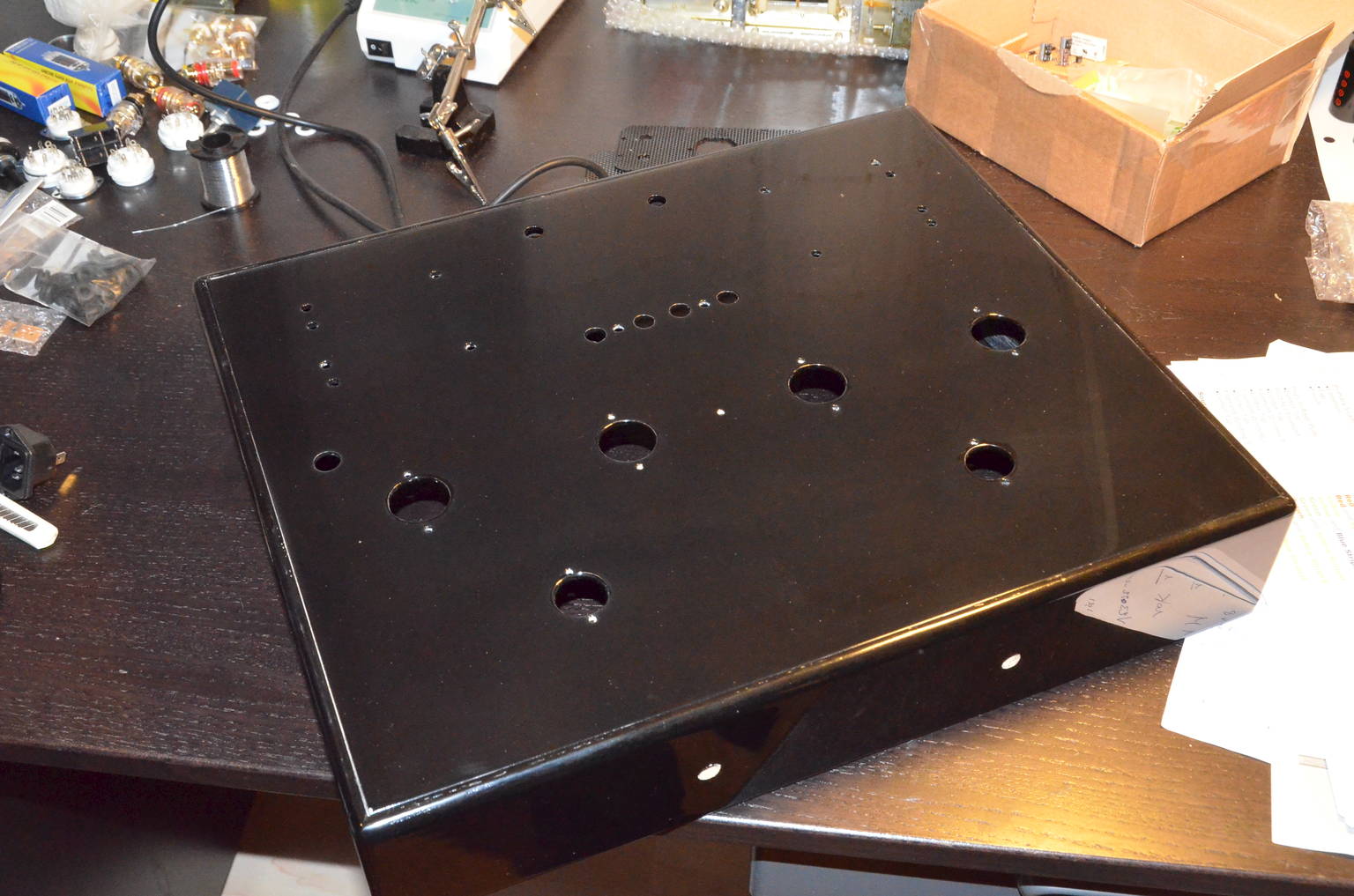

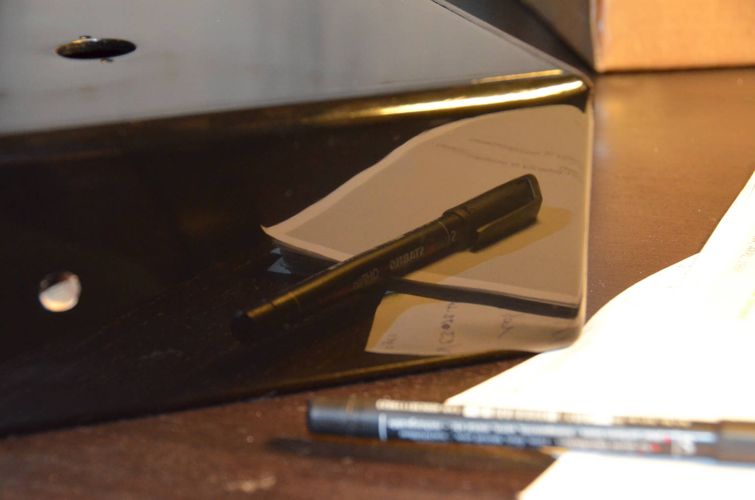

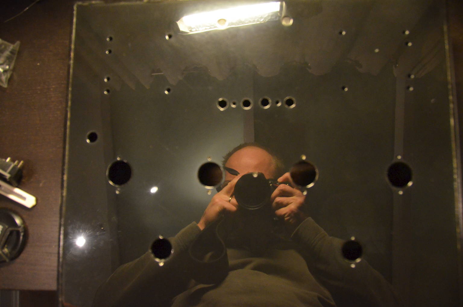

Ziezo,
eergisteren dan toch een winkel gevonden met schuurpapier korrel 2000, en gisteren en daarnet nog wat bezig geweest. Bedoeling was om een pianolak-effect te hebben, of toch om zo dicht mogelijk te geraken. Spiegelend zwart dus. Aan jullie om uit te maken of mijn opzet gelukt is. :D
En nu komt eigenlijk het belangrijkste : al die componenten erin leuteren ! :rock:

Netjes hoor! Nu oppassen voor krassen :wink:
Berichten: 15173
Re: Annastasia
kijk, de aanhouder wint! Dit ziet er beter uit. Wel even goed laten uitharden nu..

Wat zijn nu de stappen geweest om tot zo'n mooi resultaat te komen?
Heel simpel gesteld : blijven proberen tot ik tevreden was. En op tijd stoppen als ge voelt dat ge slecht bezig zijt. Niet blijven klooien. Er zijn zo veel werkmomenten geweest van maar één uurke of zo, gewoon omdat het niet ging gelijk ik wou.
In stappen :
- op het glad geschuurde hout ne filler aangebracht om die nerven zo veel mogelijk kwijt te geraken. Was achteraf misschien niet nodig. Ik kan ook niet oordelen of het van nut geweest is.
- primer aanbrengen, dat ging heel goed, prachtig glimmende primerlaag, tot ik twee joekels van vingerafdrukken had. :-& Dus moest de primer er weer gedeeltelijk af en dat moest weer bijgespoten worden. Die correcties perfect wegkrijgen, daar is veel tijd in gekropen. Na elke primerlaag de glans erafschuren en ontvetten vooraleer een volgende laag aan te brengen.
- als de primer goed was, met zwart beginnen spuiten. Dat ging werkelijk erg goed. Prachtig glimmend zwart. Meerdere lagen aangebracht. Ook hier telkens tussen elke laag licht opgeschuurd met schuursponsje en dan weer ontvet.
- lak beginnen spuiten. Die lak is blijkbaar een pak "stroperiger" dan die verf en primer. Resultaat : appelsien.
- de appelsien lag er nogal dik op. Met korrel 140 heb ik die weggekregen. :mrgreen: Dan geschuurd met korrel 320, 400, 600, 800 en 1200. Afin, met alles wat ik liggen had eigenlijk.
- dan nog eens lak gespoten. Deze keer was het een mooie laag, wel nog met enkele vage "vegen" (zie eerdere foto). De aluplaat drie uur in de oven bij 60°C om niet weer ettelijk dagen te moeten wachten. De lak was nadien inderdaad een pak harder. Ter info : ik heb die lak vrij dik moeten spuiten om een goeie dekking te verkrijgen. Met de primer en de verf was dat niet het geval. Kan aan mijn beperkte ervaring liggen natuurlijk, maar ik denk van niet. Extra info : bij het spuiten met de lak had ik mijn werkruimte met een elektrisch vuurtje opgewarmd tot 20°C.
- Naar de badkamer getrokken, stop in het bad, vijf cm water in en dan lekker geduldig en liefkozend schuren met korrel 2000. :D De boel afgedroogd en ontvet.
- twee behandelingen met iets dat vergelijkbaar is met commandant 4. Concreet : polijstpasta dun aangebracht en dan oppolijsten met zo'n polijstmachien van Carpoint. Tussen de behandlingen door het oppervlak telkens gereinigd met wat Instanet en een microvezeldoek.
- één à twee nabehandelingen met Commandant 5, dat was echt wel de finishing touch om de spiegel te doen glimmen.
- dan nog effe erover met wat gewone carpolish. :D
Ben ik 100% tevreden? Neen. Omdat ik niet tevreden ben van de afgeronde hoeken van de behuizing. Uit onhandigheid heb ik daar een aantal keer door de verf en de lak heen geschuurd. Dat heb ik moeten retoucheren en dat zie je. Not funny. Verder is het zo dat het spiegelend effect wel fantastisch is, maar als je er écht grondig naar kijkt bij fel licht zie je nog steeds vele miniscule minikrasjes. Maar die wegkrijgen is monnikenwerk vrees ik. Kortom, ik ben voor 95% tevreden.

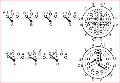

Kan iemand me even uitleggen hoe ik deze wisselschakelaar moet solderen? Ik heb 'm ingesteld op vier kanalen. :oops: Ik heb dus vier kanalen, met natuurlijk twee draadjes per kanaal maar ik heb geen flauw idee hoe ik dat er allemaal aan moet solderen. De twee draadjes richting volumeschakelaar vertrekken wellicht vanuit het midden, maar waar moeten die andere acht???? :oops:
UPDATE UPDATE UPDATE
Wacht effe, ik denk dat ik het begrijp:Er zijn twee moedercontacten, A en C. Zes contacten per moedercontact. Het aantal kanalen kan ik wel instellen maar dat verandert niets aan het aantal moedercontacten. Dus dan moet ik de kanalen als volgt solderen : voor kanaal 1 neem ik contact 1 en 7, voor kanaal 2 neem ik 2 en 8, etc. Right?
Re: Annastasia
Piep ze even uit met een multimeter, en schrijf het vervolgens op met een tekeningetje erbij.
Dan word het je vanzelf duidelijk.

Dat was te simpel :mrgreen: Maar dank voor je advies, ik heb het gedaan, en maar goed ook, want nu blijkt dat contactje 1-7 niet werkt, wel 2-8,3-9,4-10 en 5-11. :goeie:
Re: Annastasia
En er staat nog wel zo'n mooi tekeningetje bij Conrad :o
Oeps,was maar de helft :oops:

't is een schoon tekeningske, maar het heeft lang geduurd eer ik het gesnopen had.
