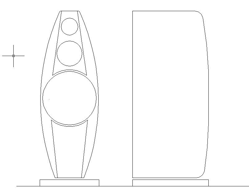

heehee, ik had die smiley er niet voor niets achter gezet, maar zoveel negatieve reakties had ik niet verwacht.
Misschien zijn jullie er nog niet klaar voor en moet je er nog aan wennen :twisted:
Aanvankelijk vond ik het ook maar niets, maar naarmate ik hem begon te tekenen ...
@ mech animal: Uiteraard zou het een spiegelbeeld worden.
@ Vinculum: nope, veel te druk.
@ Fritzie: idem dito
@ Hsmeets: schuine woofer is overwogen en afgeschoten
@ Hsmeets2: precies
@ Martijn V: zo komen ze ook, maar dan in 't groot naast een prejectiescherm
@ Rik en Aat: van jullie had ik geen tegenwind verwacht, ongeacht het ontwerp :x
@ Arno: daar kan ik in komen en wacht daarom vol ongeduld op 'jouw' versie ervan

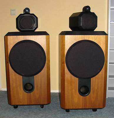

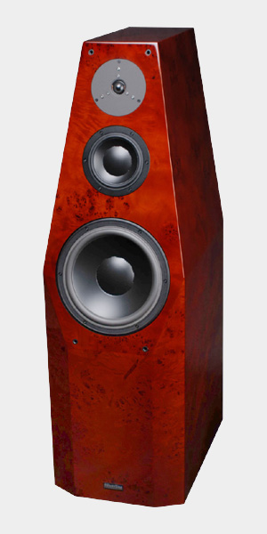

Het voorstel van design buro "Sketchup-a-lot":
Wil je voorkomen dat het ontwerp een 'obese' uitstraling heeft moet je (maar wie ben ik) zorgen dat de hoogte van de kast dermate is dat de breedte in het niet valt of je moet na de woofer een discontinuïteit aanbrengen bv met losse topkasten a la B&W 801 van jaren terug.
bestandsbron: http://www.audiofriends.nl/archief/eigen_afbeeldingen/B&W%20801mk3.JPG
Je moet hem dan wel opfrissen naar 2013, dus een beetje extrapoleren hoe dit model er uit had kunnen zien als B&W het steeds wat bijgepunt had (ipv wat ze nu hebben). Neo-Retro.

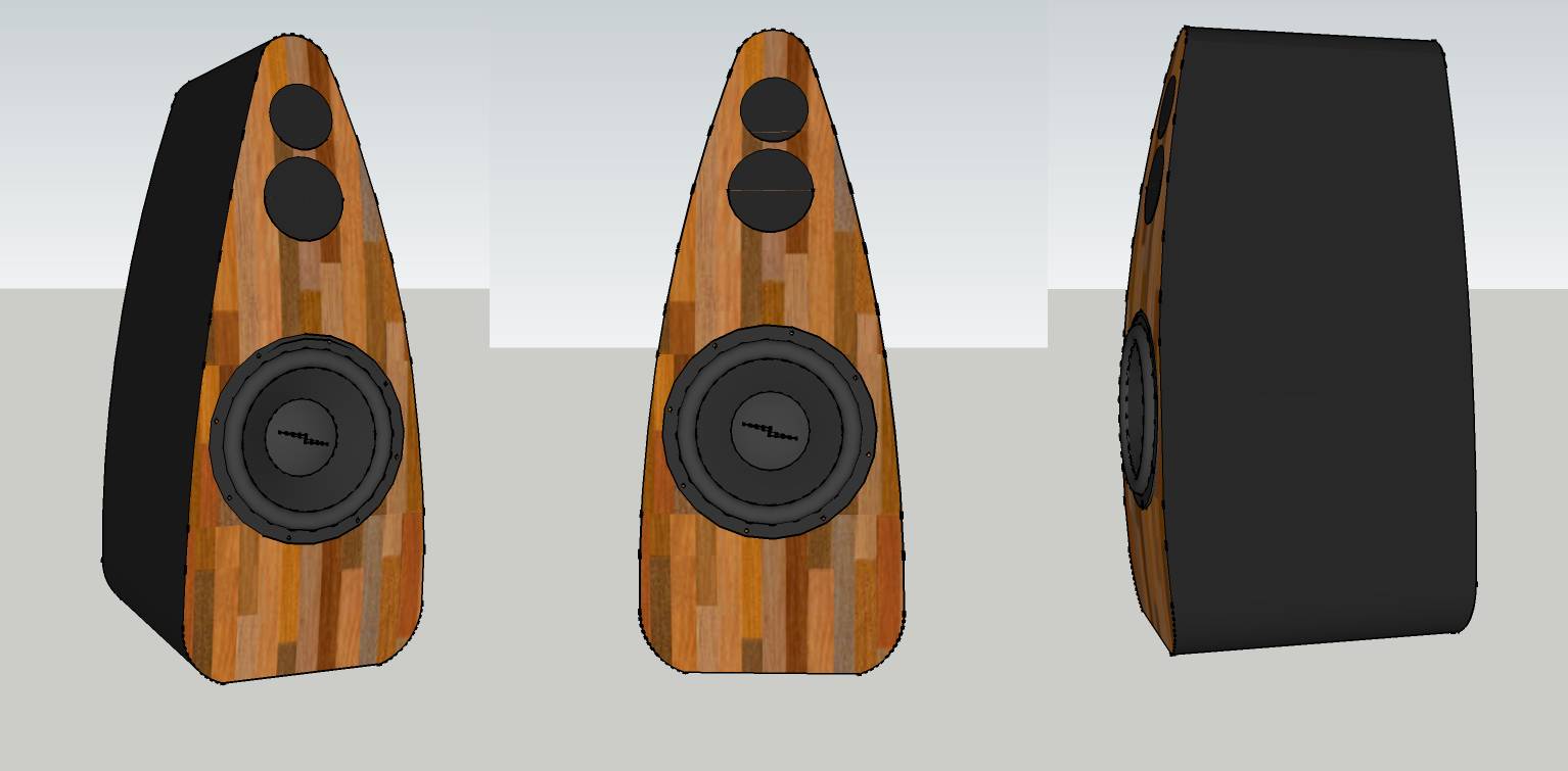

de reacties spreken voor zich, veel aanhangers heeft het assymetrisch model niet gevonden.
en als hij nu eens symetrisch zou zijn, maakt dat voor jullie uit esthetiek oogpunt, een verschil?

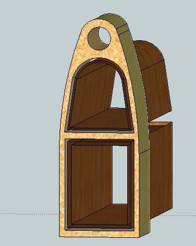

Wat mij in deze werkwijze vooral aanspreekt en waarom ik er toch even stil blijf bij staan, is de eenvoud om hem te bouwen en ook het feit dat hij zonder veel moeilijkheden als kast-in-kast kan worden opgebouwd.
Bij gebruik van 38mm mdf zijn slechts 10 gefreesde platen nodig die tegen elkaar kunnen gelijmd worden. Om het risico te verkleinen dat er scheuren ontstaan, kunnen er ook op de volledige diepte, trekstangen worden voorzien. Gewoon een dozijn M6 draadstangen erin en de boel aanspannen.
De voorkant kan in massief hout worden gefreesd. Dus geen passen of bijwerken. Deze plaat komt frontaal op de (buiten)kast waardoor de draadstangen uit het zicht verdwijnen.
Box-in-box:
Het frezen van het kastvolume kan zo gebeuren dat er in elke plaat een dubbele wand ontstaat. Bij gebruik van een 6mm frees is er dan een ruimte van 6mm tussen de binnen en buitenkast die kan opgevuld worden met 6mm schuimrubber.
De drivers worden op de binnenkast gemonteerd en in de frontplaat zit gwoon een iets groter gat. De driver hangt er dus zwevend in.

Volgens mij waren er niet persé tegenstanders van de assymetrie (hoewel die er waarschijnlijk genoeg zijn). De lijnen van je ontwerpje waren gewoon niet subtiel.
In het kader van je eigen onderschrift (be different!!!), pleit ik ervoor dat je gewoon bij de assymetrie blijft.
(ik ben momenteel niet zo erg creatief helaas. ontwerpen van mijn hand zouden verdacht veel weg hebben van poepluiers)
+1 (behalve dat van die luiers)
Als je nu terug gaat naar je vorige ontwerp en de kastomtrek iets kleiner maakt als die van de baffle? Dat laat hem wat kleiner lijken??

Bericht door rho »
Daar kan ik het ook mee eens zijn.
Het asymmetrische was het enige aantrekkelijke aan dat ontwerp. Dat mag je best behouden.
De rest van dat design was nu niet echt zo geweldig. ;)

Krijg een beetje de indruk dat Ed de weg kwijt is. Hup, terug naar je roots, de Concaeve! :mrgreen:

+1 voor assymetrisch! :goeie:

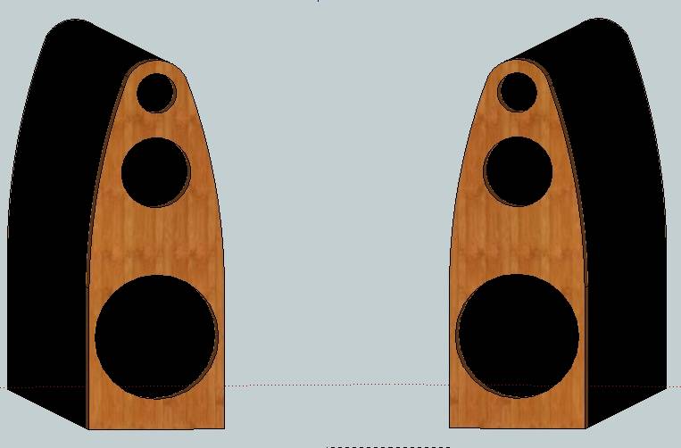

Ik wil ook graag min duit in het zakje doen. Als ik in jouw schoenen stond had ik waarschijnlijk gekozen voor zoiets als onderstaand.
Daarbij opgemerkt dat ikhet frontpaneel ook licht concave zou maken
Dan

Ik heb 'm nog een beetje opgeleukt (helaas geen sjoege van 3d tekensoftware)

Wat ik qua vormgeving vreemd vind is dat de kromming overgaat in een vlak stuk. Ik heb effe vlug in Sketchup de kromming door laten lopen tot onderaan en meteen de baffle ook een kromming gegeven.
Ik vind dit best leuke kastjes.. Doen me dan ook denken aan mijn eigen subkasten voor mijn eigen kromme jongens :mrgreen:

Ik zou de subwoofer wat omhoog brengen en de onderkant smaller maken. Een verwijzing naar zoiets als een polshorloge...Door de extra afronding van de baffle aan de onder- en bovenzijde suggereer je dat er niet toevallig een stuk is afgezaagd maar geef je aan dat je hiermee de onder- en bovenkant bedoelt. Je kunt ook de voet wat breder maken waardoor het een logisch geheel wordt.
Door de taps lopende vlakken op de baffle lijkt het geheel smaller dan het in werkelijkheid is.
Eigenlijk moet je een schaalmodelletje maken van klei of pur schuim en dan een beetje bijschaven/schuren tot het een harmonisch geheel is.

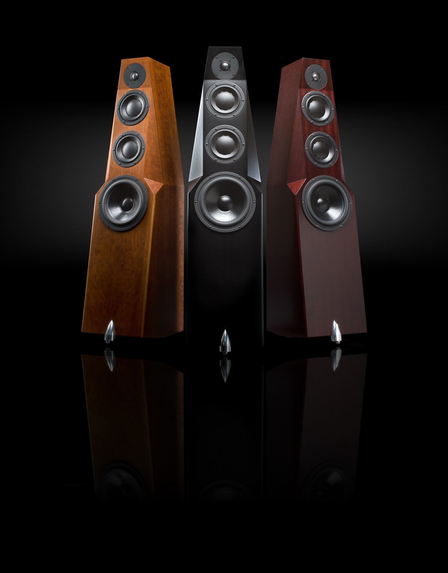

Ik ben helemaal gecharmeerd van de Verity speakers. Vooral het type Leonore vind ik fraai. Mooi slank.
Kijk hier maar eens.
http://www.verityaudio.com
