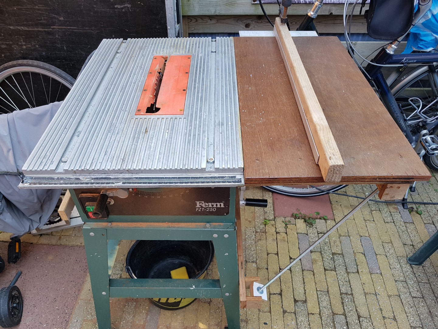

Ik wilde een zijtafel maken om wat bredere stukken te kunnen zagen langs een zaag geleider.
Dus heb ik wat geconstrueerd met een plaatje multiplex, en wat stroken multiplex om het geheel met bouten en moeren aan de bestaande tafel te koppelen.
Een probleem was dus wel dat de zijtafel wilde doorzakken, dus heb ik er een constructie met draadeinden eronder gemaakt. nu heb ik goede dracht en staat de zijtafel loodrecht gelijk aan de metalen tafel. het is niet supernetjes, maar wel degelijk geworden.

Je spouwmes staat een "beetje" laag.

Tis niet snel goed, die van jou te hoog! :rofl:

Te hoog, te laag, who cares.
Effe een paar keer aan de slinger draaien, en het hele zaakje komt zo omhoog...
Dat viel mij ook al op en "beetje" is "beetje veel".
Het komt wel omhoog maar de afstanden tussen zaagblad en spouwmes veranderen niet.
