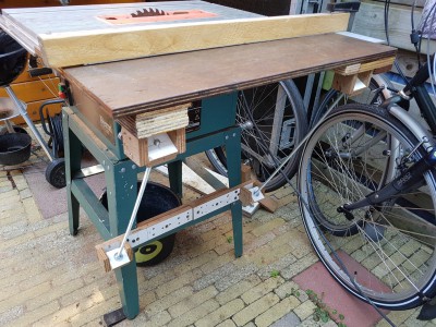

Ik wilde een zijtafel maken om wat bredere stukken te kunnen zagen langs een zaag geleider.
Dus heb ik wat geconstrueerd met een plaatje multiplex, en wat stroken multiplex om het geheel met bouten en moeren aan de bestaande tafel te koppelen.
Een probleem was dus wel dat de zijtafel wilde doorzakken, dus heb ik er een constructie met draadeinden eronder gemaakt. nu heb ik goede dracht en staat de zijtafel loodrecht gelijk aan de metalen tafel. het is niet supernetjes, maar wel degelijk geworden.

Je spouwmes staat een "beetje" laag.

Tis niet snel goed, die van jou te hoog! :rofl:
Re: Welke zaagtafel gebruiken de zelfbouwers??
Te hoog, te laag, who cares.
Effe een paar keer aan de slinger draaien, en het hele zaakje komt zo omhoog...
Dat viel mij ook al op en "beetje" is "beetje veel".
Het komt wel omhoog maar de afstanden tussen zaagblad en spouwmes veranderen niet.
Je hebt trouwens wel mooie fietsen :)

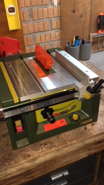

Heb ook een zaagtafeltje gekocht, voor het fijne kleine werk.

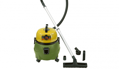

Icm met dit (zit een automaat op, schakelt aan/uit tegelijk met de zaagtafel) voor afzuiging:

Proxxon, altijd goed. :goedzo:

Echt modelbouw spul eigenlijk toch? Ik weet tenminste een paar modelscheepsbouwers die er ook helemaal weg mee zijn.

Modelbouwhoek idd, is ook meer voor m’n klokjeshobby, het fijne werk. Het is een klein tafeltje, 300x300mm.
Erg veel mogelijkheden, zijkant kan uitschuiven, dwarsgeleider, verstek, etc. Handleiding maar eens doorgenomen, kom je ook nog wel achter wat handigheidjes.

Proxon is idd kwalitatief erg goed. Heb dit tafeltje ook. Topding :rock: ook voor printplaten met een diamantzaagblad er in. Het motorvermogen had wel wat meer mogen zijn vind ik. Met alu plaat heeft ie wel moeite met een hardmetalen zaagblad er in. Het gaat wel, maar ook maar net.

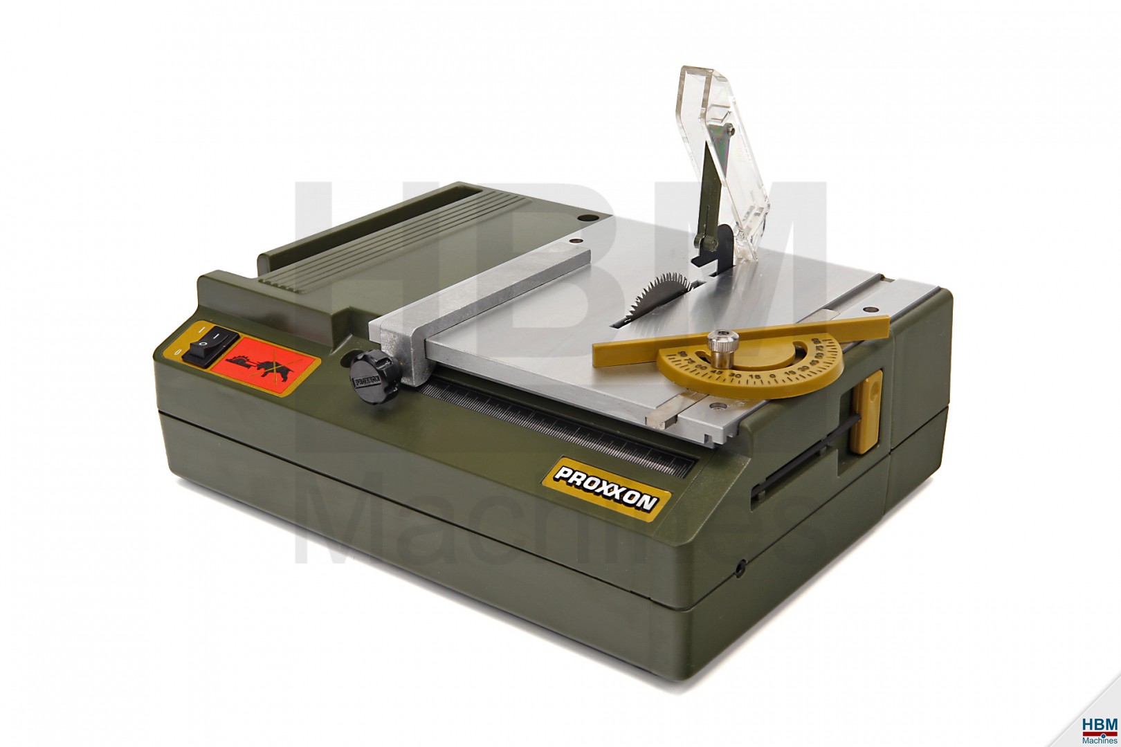

Ik heb deze : (een wat oudere uitvoering)
(wel een wat oudere uitvoering.)
Nog uit de tijd dat ik wat aan modelbouw deed, nu met een diamant zaagblad er in is hij perfect om printplaten (FR4) te zagen.
Geen stofzuiger voor nodig, er zit een opvangbakje voor het zaagstof onderin.

Proxxon KS230, wordt volgens mij nog gewoon verkocht hoor, niks mis mee. Heeft een iets lichtere motor dan de FET die ik heb, en kan niet onder verstek zagen. Verder lijkt het wel veel op elkaar, was 'm ook tegenkomen toen ik met de mijne aan het kijken was.
Wilde eerst het apparaat steeds te voorschijn halen als ik 'm wilde gaan gebruiken, maar bedacht later dat een vaste opstelling op de werkbank ook wel handig is, vastgezet met 4 bouten. Heb er de ruimte voor en dan gebruik je 'm ook iets sneller. Wat proefstukjes gemaakt om te proberen, met hout (zeker mdf) wordt het al snel een zootje, vandaar dat ik de afzuiging er nog bij heb gekocht, die had ik in eerste instantie niet. Voordeel van deze is dus het mee in- en uitschakelen met de zaagmachine.

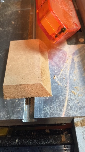

Problemen met het tafeltje, het zaagt niet haaks. Latjes 70mm breed en 6mm dik, zit een te grote afwijking in. Heb dit zowel met de dwarsgeleider als de lengtegeleider geprobeerd, beide niet goed. Lijkt wel of het zaagblad scheef zit ofzo. Blad er af gehad en weer gemonteerd, zo op het oog is er niks aan te zien.
Contact gehad met de leverancier en teruggestuurd vanmiddag, ter reparatie / vervanging. Wordt vervolgd.

Dan staat de motor niet haaks op het blad dus? Hopelijk wordt het netjes opgelost.
Berichten: 15170
Kan het niet goed zien. Denk dat de motor zelf iets scheef gemonteerd zit, en daardoor het zaagblad. Als het zaagblad of de as krom zou zijn zou ‘ie gaan wiebelen, zou je moeten kunnen zien. En ook omdat het probeem zich met zowel breedte als lengtegeleider zich voordoet lijkt het de hele motor.
Het is ook niet veel maar het tafeltje wordt als precisie verkocht, mag niet, was de verkoper ook wel met me eens. En Proxxon heeft volgens hem een goede service, heb er vertrouwen in dat het netjes wordt opgelost.
Dat weglopen kan ook ontstaan als met zagen een spijker Of met wringen het zaagblad aan een kant de tafel raakt
Dan zijn de tanden aan een kant beschadigd en wringt het hout continu weg
Met grote zaagmachines met oud gebruikt hout glas ( oud kozijn ) zellfs granaatscherven komt voor.
Voor een goed widia blad is een spijkertje niet direkt het einde , beter wordt het er niet van

Hoe scheef alles er ook in zit, zo lang de achterkant van het zaagblad niet opnieuw het hout zaagt zul je met de parallelgeleider onmogelijk een verloop kunnen krijgen als die goed vast zit. Tenzij de hele motor+zaagblad kan meebewegen. Al zit je de zaag haaks op de zaagrichting, de afstand tussen de eerste tanden en de parallelgeleider bepaalt voor de volledige (schulp)lengte de breedte. Die kan dus eigenlijk niet verlopen, tenzij de boel zich vast wringt.
Mijn zaagtafel heeft de zaag een fractie 'open'/scheef staan t.o.v. de parallelgeleider, hierdoor komt het hout altijd vrij te liggen.
De roltafel met dwarsaanslag (formaatzaag) zit uiteraar ook een fractie scheef t.o.v. de parallelgeleider, anders zou het daar natuurlijk gaan wringen.
