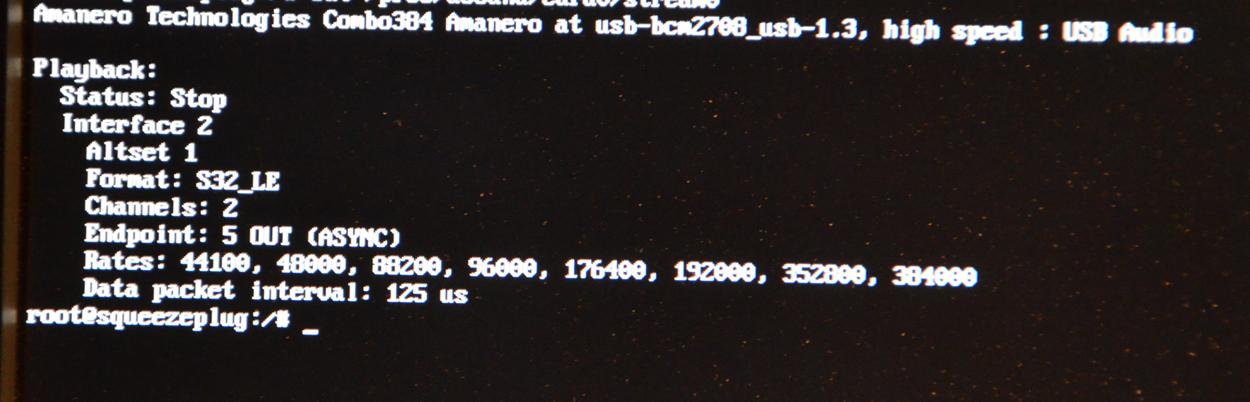

Re: Squeezebox opvolger maken
Even hetzelfde gedaan bij mijn RPI, ik weet niet hoe je die code op het scherm krijgt.
Maar even met het fototoestel gedaan.
