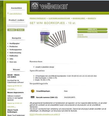

Ja, hoor, ik heb altijd deze doosjes : http://www.velleman.eu/products/view/?id=350384
Komen bij jou uit de buurt vandaan... :mrgreen:
Re: Voorversterker voor LM4780 versterker Knuisje

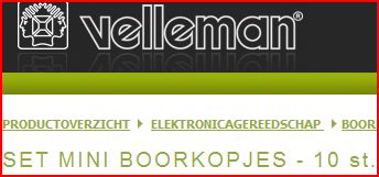

Zijn al die hergebruikte boortjes dan nog wel herbruikbaar :lol:
Volgens Velleman zijn dat geen boortjes maar boorkopjes.
nl3prc
Berichten: 1305
Locatie: Den Helder
Bericht door nl3prc »
Je zal wel wat fout doen want ik kom gewoon op een drilset uit
