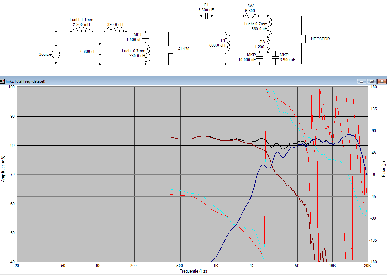

Shadow komt ze morgen ophalen, ter afsluiting hier nog het filter zoals het uiteindelijk de speakers in is gegaan.

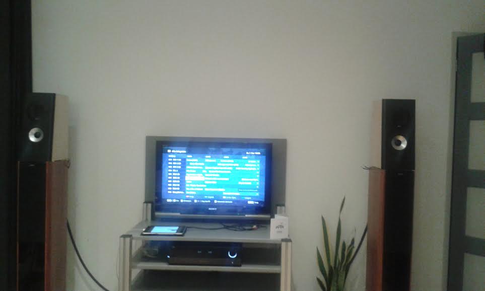

Ze staan hier nu een uurtje te spelen, wat me op valt, en wat Jeroen ook al had gepost, het gaat allemaal heel gemakkelijk, niks bijt,stoort of steekt er boven uit, heel uitgebalanceerd, bijna mat zelfs, maar ook op hoger volume gaat er dus niks verkeerd... :goeie:
Echt heel goed gedaan Jeroen, ik ga ze uit elkaar halen, wat gebruikers sporen bijwerken en het niet zwarte hout een beschermlaagje geven, dan gaan ze bij mijn moeder thuis spelen.
crappy foon pic
crappy foon pic
Ben nu Graceland aan het luisteren, m'n referentiealbum, maar dat klinkt lang niet slecht, wat op valt is dat er voor zo'n kleine driver een zeer net laag uit komt...
Jeroen en z'n vrouw horen wel een stuk meer hoog als ik ben ik bang, want ik heb er nog een flinke scheut bijgedraaid :think:

Misschien goed om eens te wennen aan het geluid wat deze monitor van zichzelf weergeeft. Heel veel speakers hebben teveel hoog en daar raak je aan gewend. Wel is het zo dat ze zijn gemaakt om op een standaard te staan. Als je de baffle verlengt zoals nu heb je kans dat het wat te wollig wordt.
Berichten: 20400
Re: 2-weg BR met AL130 en NEO3PDR
Ze komen ook weer op een standaard, dit is zo maar even om te luisteren, het wollig worden valt mee trouwens, maar bedankt voor de tip!
