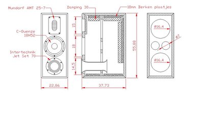

Bij deze een schets van hoe het front er straks ongeveer uitgaat zien. De poort is een Intertechnik Jet Set 70, lijkt enorm maar is inwendig slechts 70mm.
Ik heb van Tony begrepen dat er zelfs met 28 liter nog een reflex afstemming mogelijk is, dit is een 2dB shelf. Kastje geeft dan circa -3dB op 40Hz. Groupdelay is wel hoog maar deze piek zit laag in frequentie.

Heeft iemand wellicht nog een goed idee hoe ik de wanddikte van 18mm wat kan opkrikken? De wanden zijn krom dus vlakke platen oplijmen gaan niet, zou dat buigbare MDF (met groeven erin) een optie zijn? Paar lagen bitumen over elkaar zou ook kunnen lijkt me.

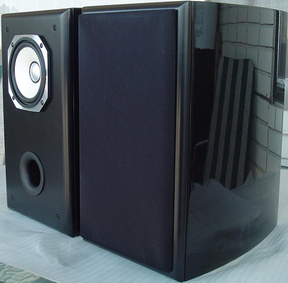

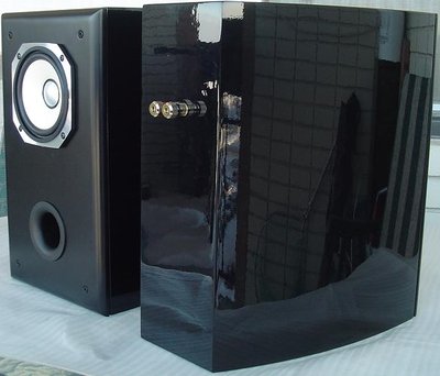

Hier wat foto's van de buitenkant van een vergelijkbaar Dayton kastje, dit is wel een kleiner type maar geeft een idee van de afwerking.

ik wilde eerst nog vragen waarom je de poort niet achterop zet, maar ik snap dat je niet staat te springen om de 7gatenzaag in de pianolak te zetten
Die JetSet poorten zijn mooi, netjes met schroeven vast te zetten ook. en de 70mm buis is gelijke diameter als de in de bouwmarkt te krijgen PVC buis, dus als je de hoek om moet met de poort kan je gewoon bij de Karwei shoppen
die wanden: laagje bitumen en dan daar op dun multiplex? krijg je toch nog een beetje die opbouw. alleen het lijmen (en dan met name het over het hele oppervlak aandrukken) wordt een utidaging

Meer bracing en demping gebruiken (loodbitumen of isomat). Kastwanden zonder meer dikker maken heeft niet veel zin.Walt schreef:Heeft iemand wellicht nog een goed idee hoe ik de wanddikte van 18mm wat kan opkrikken?
Overigens zou ik de BR-pijp i.v.m. middenfrequente output (toch) niet aan de voorzijde zetten.

Wat mij opvalt is de positie van de gaten in het tussenschot.
Op de plek waar de woofer zijn "backwave" kwijt moet, zit er net geen gat in het tussenschot.
Krijg je daar geen problemen mee?
De wanden zou je kunnen opdikken met 6 mm kurk. Daaroverheen kun je evt nog een harde laag van glasvezel of carbon of Twaron in epoxy aanbrengen. Wordt wel kliederen met een kast die buiten al perfect afgewerkt is.

Hallo Leobus,
Het 25mm dikke front van de kast is demonteerbaar, als dat eraf is kan ik in ieder geval zeer goed in het eerste deel van de kast komen. Het middenschot heeft twee gaten van 164mm, er is dus geen hele ruime toegang naar het achterste deel van de kast.
Ik denk dat ik met een gatenzaag nog 2 extra gaten maak in het schot achter de woofer. Deze ruimte is trouwens nog steeds 150mm diep, ik schat de woofer op circa 100mm diepte dus er blijft dan nog wel wat ruimte over.
Kurk is wel een goed idee, waar kan je dit kopen en wat voor lijm heb je nodig om kurk aan MDF vast te lijmen?
Mark: ik snap de nadelen van de poort aan de voorzijde, hoop met genoeg demping in de kast te voorkomen dat veel geluid/mid uit de poort eruit wil komen. Zoals Henkjan al opmerkte wil ik de lak liever met rust laten, bovendien past de 145mm poort niet aan de achterzijde.

Bij deze een wat verder uitgewerkte kastopzet. Op de onder, boven en smalle achterplaat kan ik sowieso 18mm berken multiplex erop lijmen. Hierop dan weer damping 30.

Heeft iemand een goed idee waar in de kast het filter het beste zou passen?
Ik zal het filter in eerste instantie extern houden om het makkelijk te kunnen aanpassen maar zou het uiteindelijk (als de componenten niet te lomp groot zijn) toch wel in de kast willen inbouwen.

Ik heb van herman karton 2 speakertjes hooglans staan , zeer mooi dat hoogglans , om eerlijk te zijn kan daar geen fineer tegen op .
Erg mooie keuze Walt

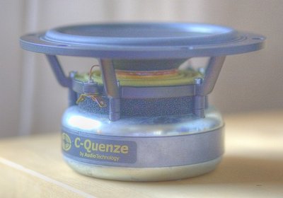

Alvast een sneak peak van de C-Quenze unit, hoop hem snel hier in huis te hebben. Wat in ieder geval opvalt is het naar verhouding enorm grote magneet systeem:

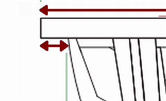

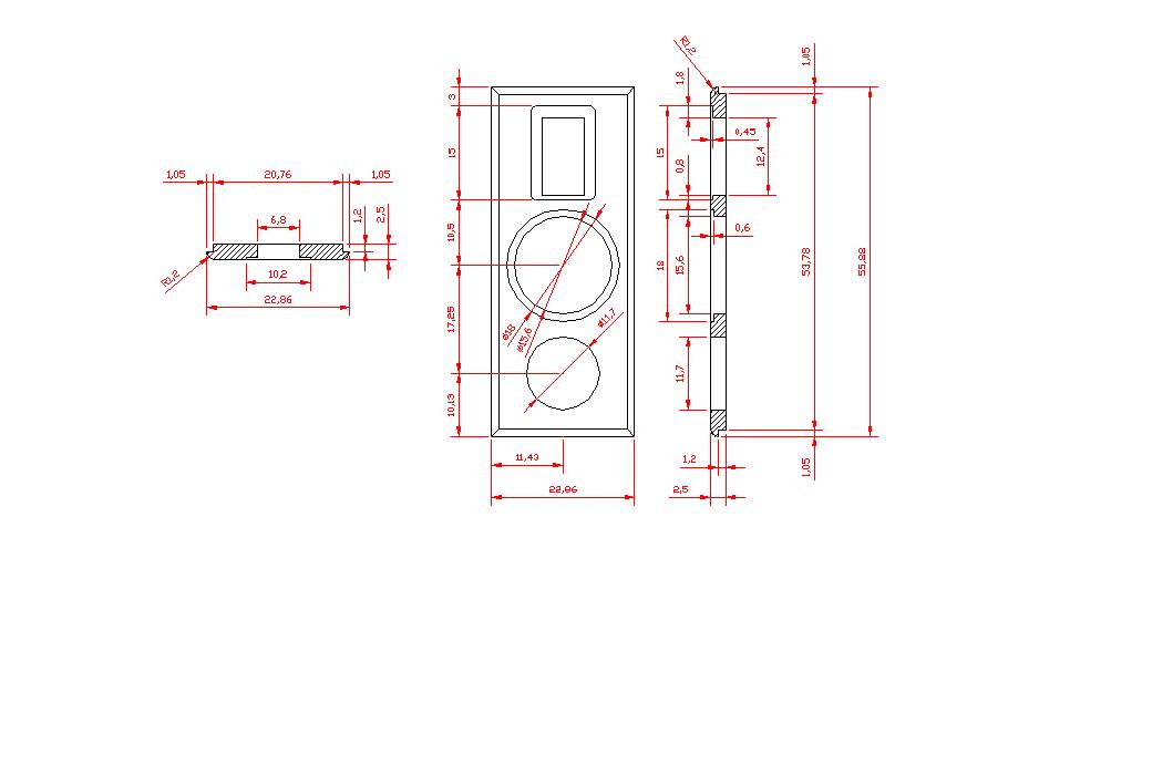

Ik ben bezig geweest met een werktekening voor de baffle. De diameter van het daadwerkelijke gat voor de C-Quenze is lastig precies te meten, ik kom op 156mm.
Jeroen, zou jij dit kunnen controleren om een meetfout uit te sluiten?
Re: 2-weg met C-Quenze 18H52 en AMT 25-7
Het wordt door Audio Technology opgegeven als 153mm met een tolerantie van een 0,5mm. Dus ik zou 154m nemen, dan zit je denk ik goed. Het is inderdaad lastig na te meten. Twee plankjes evenwijdig er langs leggen misschien?

of de indirecte meting: meet de buitendiameter van de korf (dus de flens waarmee die op de baffle wordt vastgezet), en dan hoeveel naar binnen de korf zit

Ik denk dat ik het op 156mm diameter hou, iets extra speling aan de randen kan geen kwaad, dit zie je toch niet. De schroeven zullen nog wel voldoende vlees rondom hebben.
Trouwens vrij raar Mundorf ontwerp voor mijn AMT 25-7, de schroef aansluitingen zitten precies aan de kant waar de infresing smal is, de draden moeten dan een 90 graden hoek maken over circa 6mm, niet echt handig gedaan moet ik zeggen...
Ik zal de baffle tekening hier even voor aanpassen.
