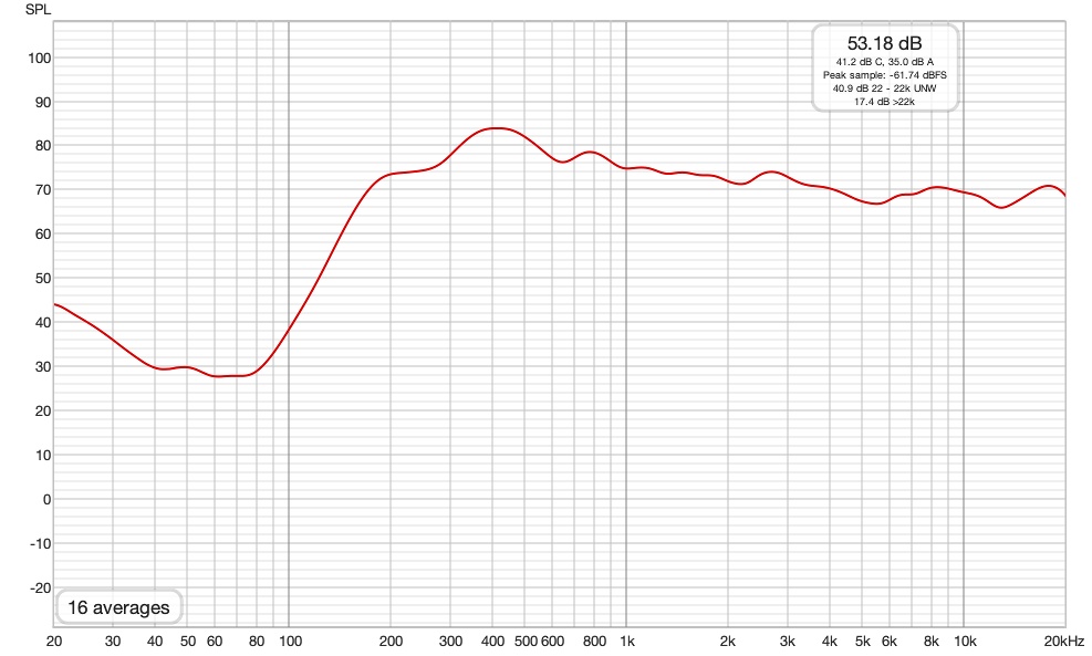

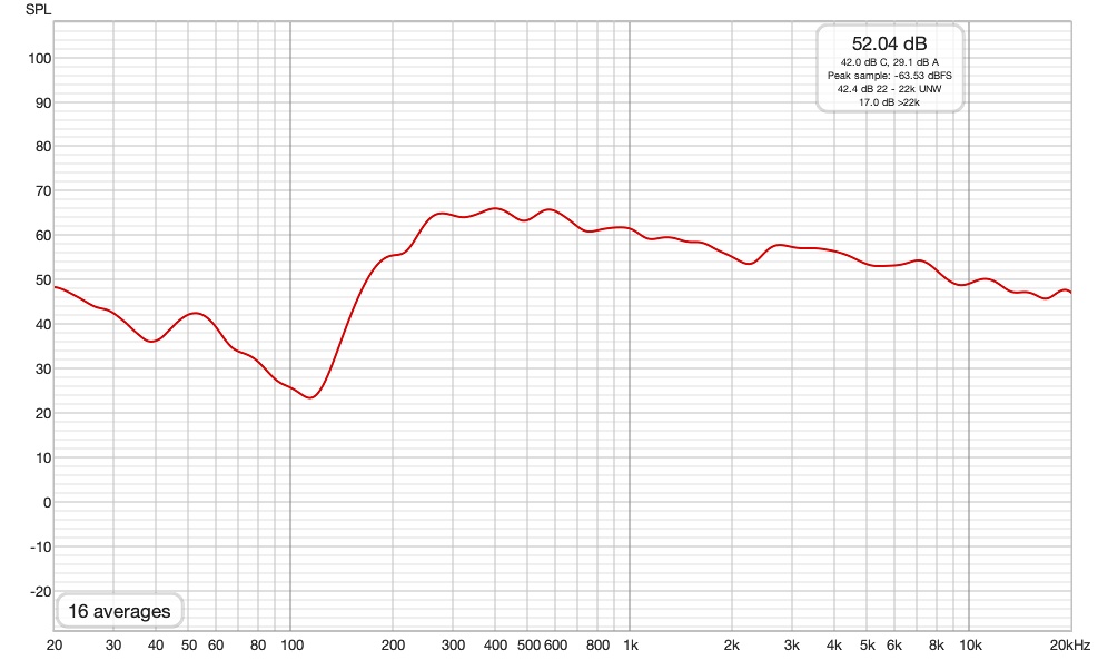

Om de zinnen wat te verzetten ben ik vandaag verder gegaan met solderen en heb een eerste paar metingen gedaan:
Eerst een dichtbij meting in het midden van de line array:
En een meting op 1 meter afstand:
Hier is wel wat van te maken.
Morgen ga ik de sub erbij meten en zal ik de versterker met mini-dsp er op aansluiten om te zien hoe veel/weinig correcties er nodig zijn.
De array is pas vanaf 200Hz in te zetten is. Daaronder is echt te weinig output.

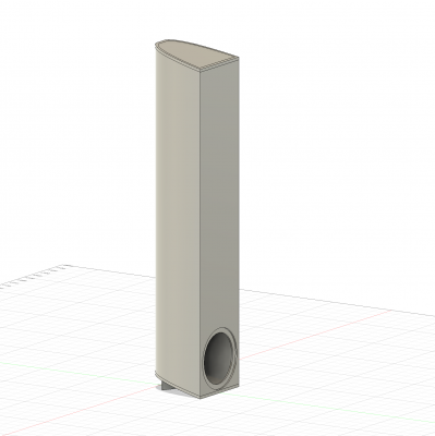

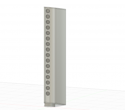

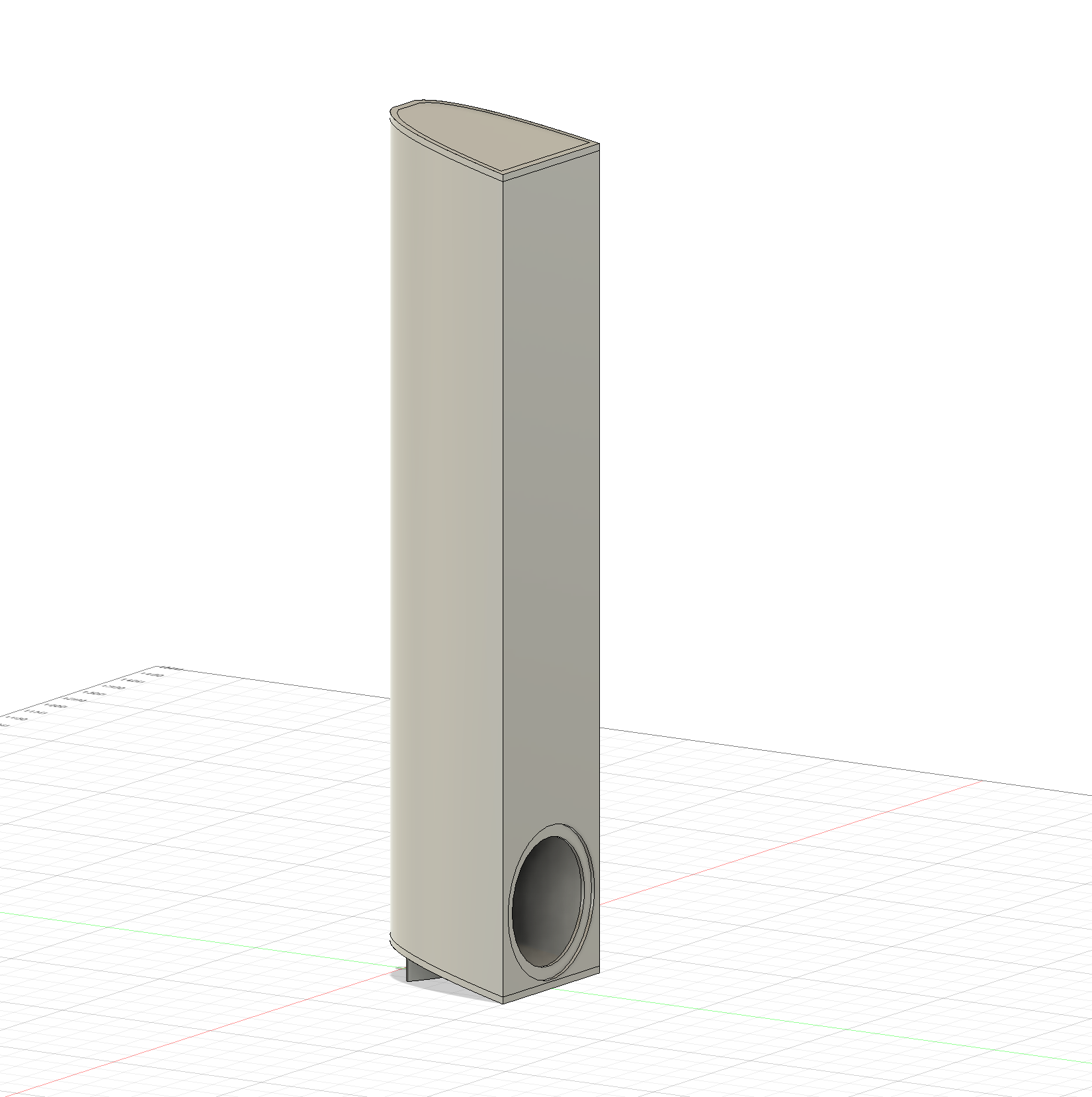

Doen?
Ik vind dit zelf een stuk mooier dan de eerste opzet en is geïnspireerd door een eerdere tekening van Heatside.
Voorzijde is dan 16x de Tectonic en achterzijde 1x MDS08.
De speaker is uiteraard veel te groot voor de MDS08, daar komt een gesloten kamer voor van 33 liter, wat een F3 van 48Hz zou geven. Het geheel wordt actief aangestuurd, dus met wat bass-boost komt dat wel goed.
Het geheel wordt geprint in delen van 25cm hoog, totaal wordt ongeveer 125cm.
Berichten: 36745
Re: L.A.-S.M.S. (Line Array - Super Mini Sub)
Top dat je weer kans ziet lekker te kunnen klussen. Als je het laag actief aanstuurt, evt. met een DSP, zul je wel merken dat je door de roomgain misschien niet eens boost nodig hebt. Eerder een verzwakking. En ga je dan met een DSP aan de gang zou ik het bas compartiment zo groot als mogelijk houden: Hoe groter dat is des te lager blijft de vervorming! En valt je Qb dan (te) laag uit dan kun je die altijd nog tunen middels een LT in de DSP.

Bericht door MichaelB »
Ja joh, ik voel me echt veel beter. Het koppie is er weer vol bij \:D/
Ik kan de hele kast als volume voor de sub gebruiken. Je gaat dan toch eigenlijk meer naar een OB?
Daar heb ik niet echt kaas van gegeten, behalve dan dat ik weet dat je driver daar geschikt voor moet zijn.

Ik neem aan dat in de hele kast dan je woofer en array gescheiden van elkaar blijven qua ruimte en elkaar niet kunnen beïnvloeden? Dan kun je de ruimte voor de woofer gewoon gesloten houden. Ik zou eens zelf met WinISD aan de gang gaan eens bezien wat die speaker gaat doen in een gesloten kast.

Jazeker, de twee zijn gescheiden.
Ben nu bezig met de verstevigingen aan te brengen en daarna zal ik kijken wat het netto kastvolume is.

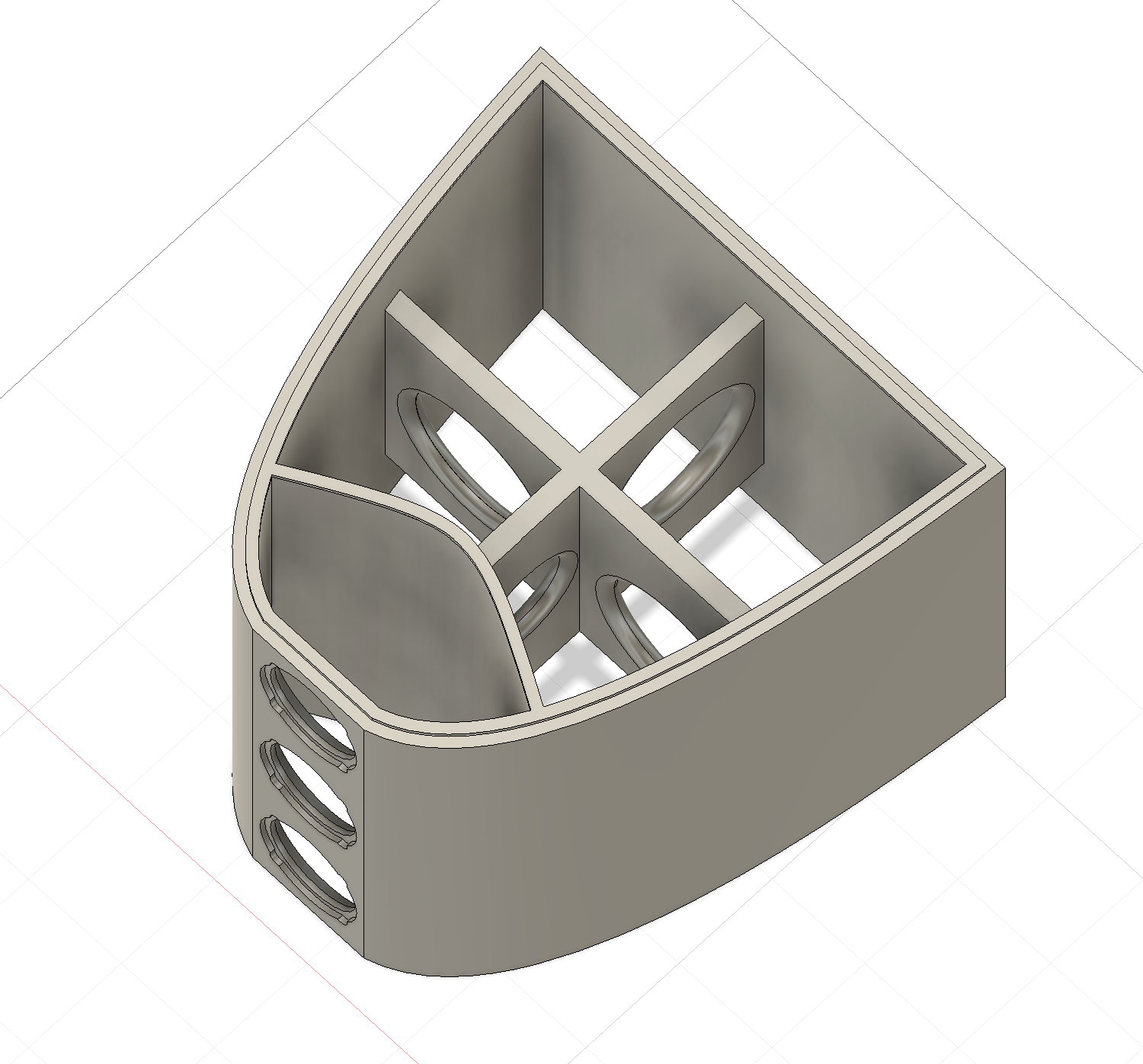

Zo komt het er van binnen uit te zien.
De wanden waar de full-rangers in komen ga ik ook weer met loodbitumen beplakken.
Berichten: 36745
Kun je doen maar loodbitumen is alleen effectief op dun resonerend plaatmateriaal als autodeuren, hardboard en triplex. Op stijf en star dik materiaal zoals on jouw geval, doet het hoegenaamd niks.

Is dat zo?
Ik hoorde toch een aanmerkelijk verschil met "de knokkeltest" (getest met het andere ontwerp).
Overigens heb ik wel een fout gemaakt in het ontwerp. Het is bij een array zaak dat de drivers zo dicht mogelijk bij elkaar geplaatst worden.
Nu zit er 1,6cm tussen en niet zoals het andere ontwerp 5mm. Het domme is dat ik het gewoon symmetrisch heb verspreid.
Ik zal eens een ontwerp maken waarbij ze dichter bij elkaar zitten.
Berichten: 36745
MichaelB schreef: do 11 sep 2025, 10:24
Het is natuurlijk wel materiaal en constructie afhankelijk. Op een gemiddelde 20 - 30 liter boekenplankspeaker van 22mm berken multiplex en gevuld met ong 25gr/l dempingswol merk ik er eigenlijk niks van. Blijft natuurlijk altijd een kwestie van proberen. Knokkeltest is 1 ding, het uiteindelijk klinkend resultaat een ander.
