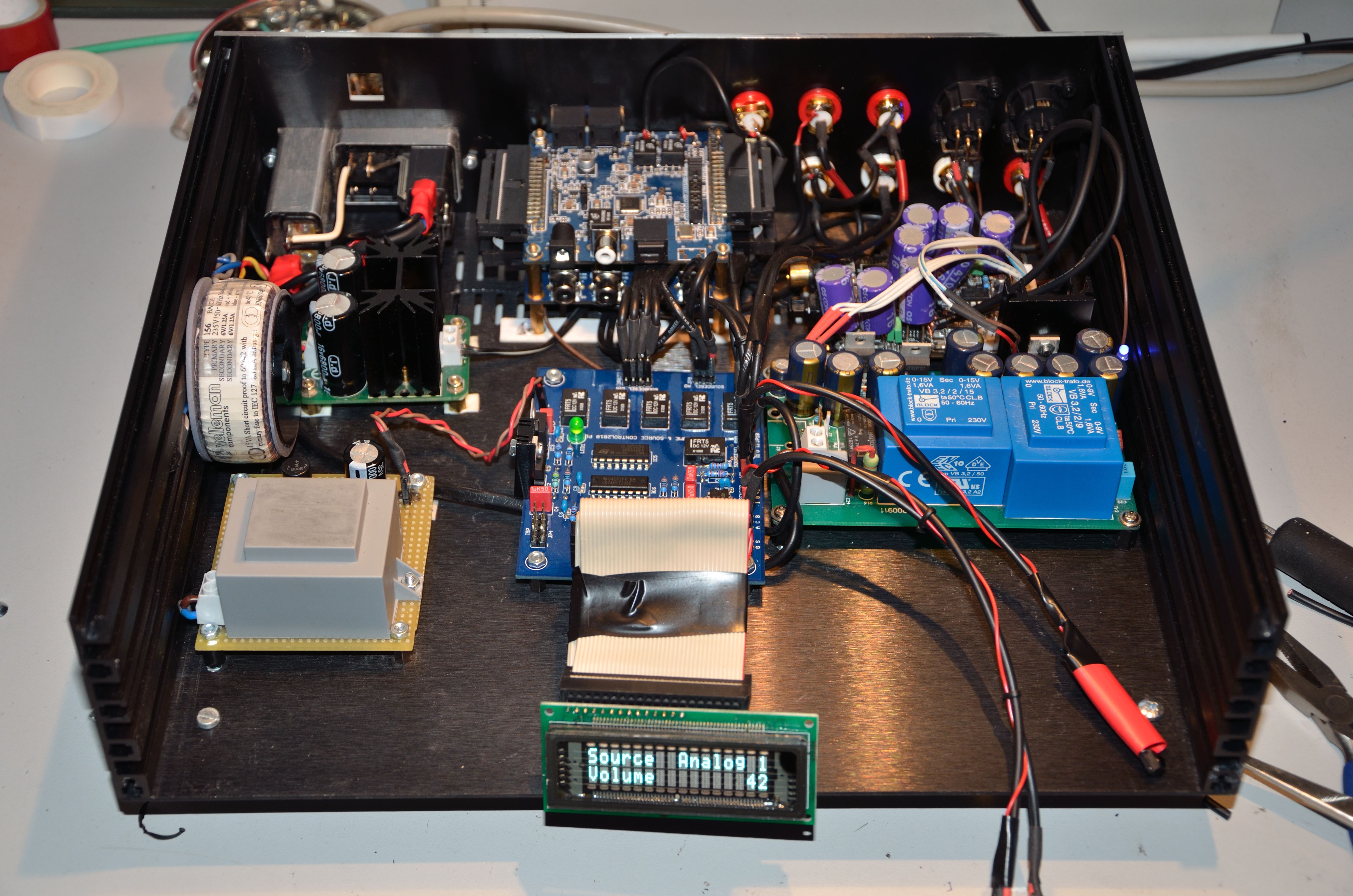

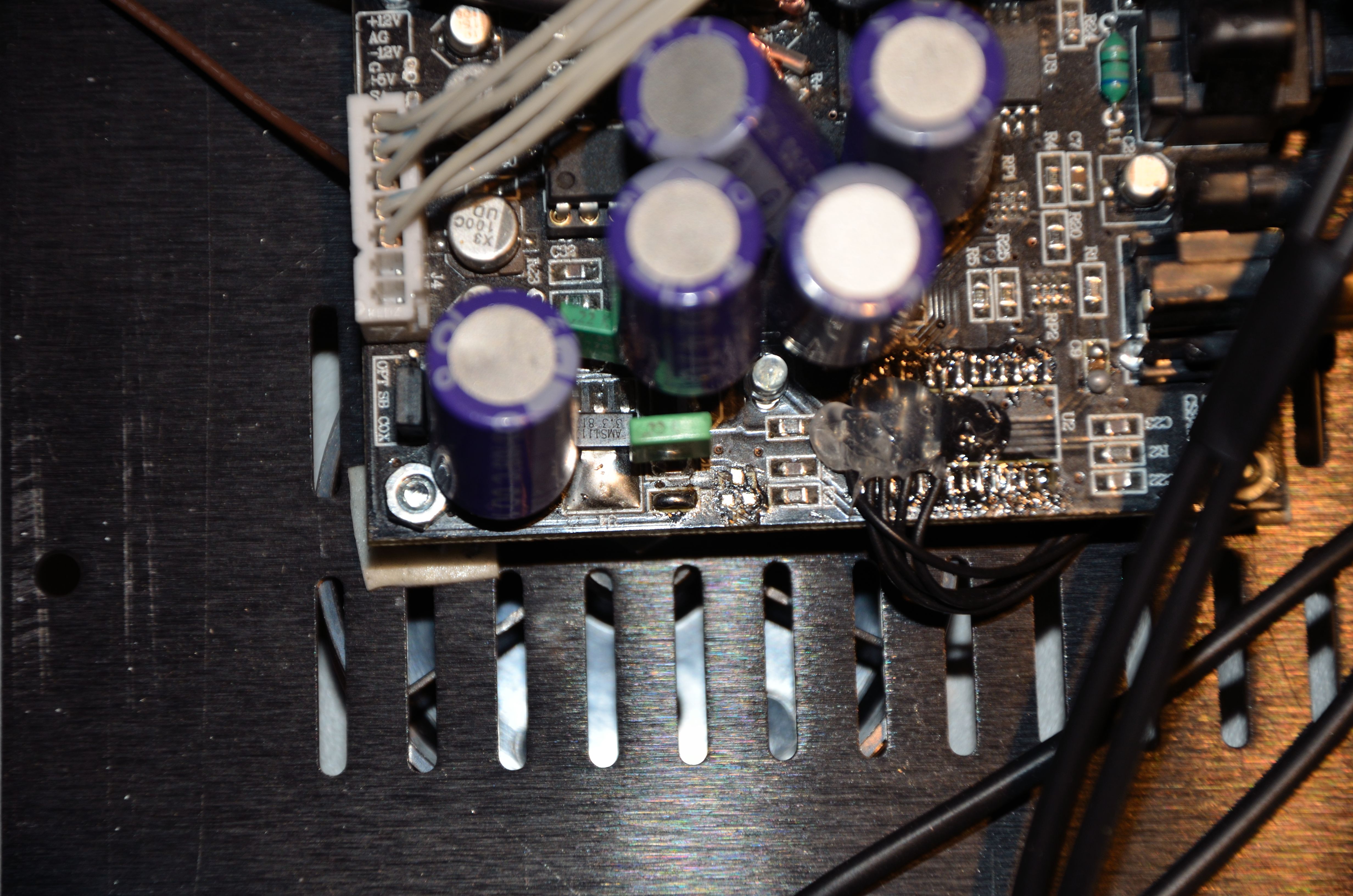

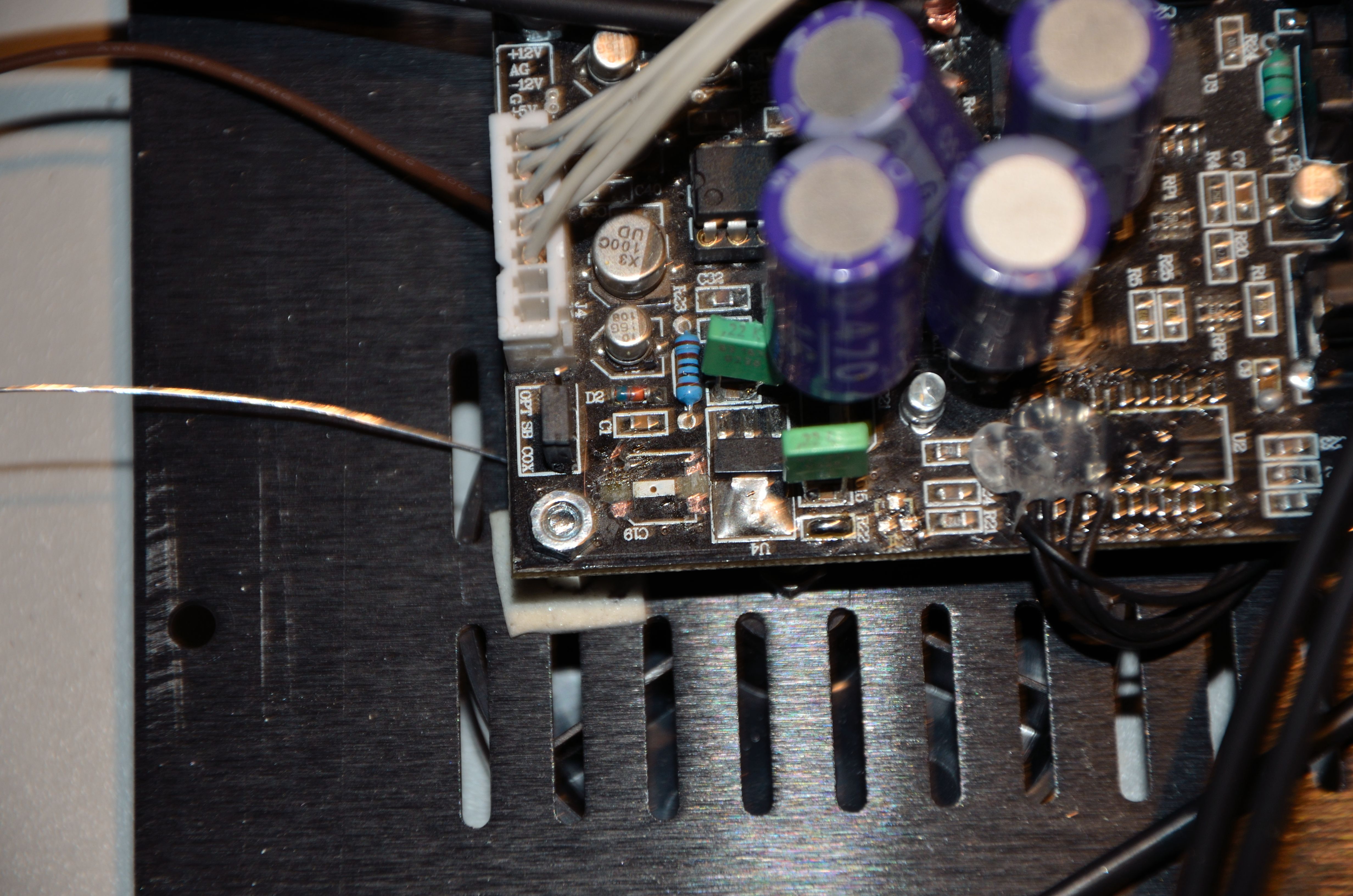

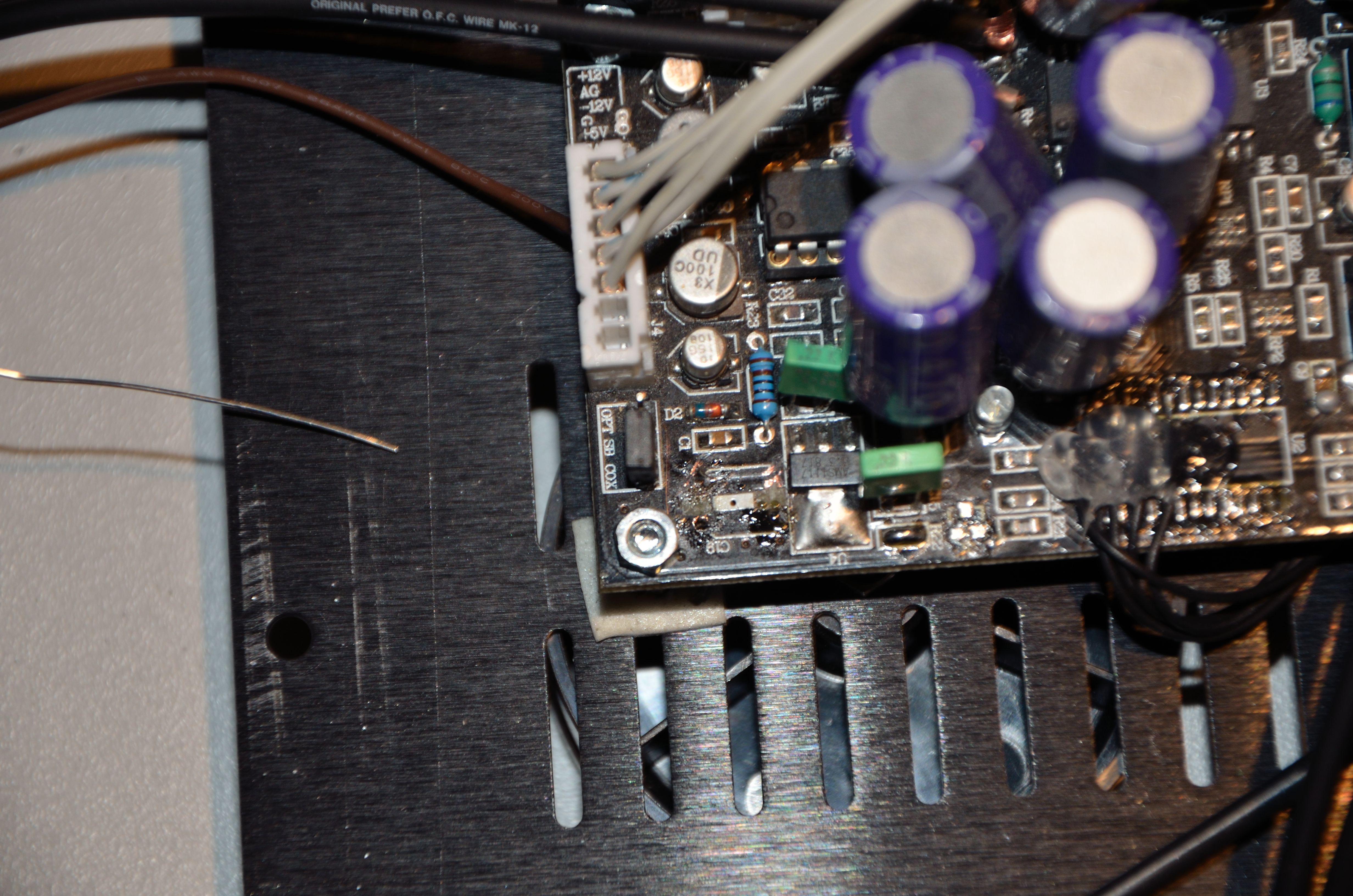

Na wat problemen die ik hopelijk heb opgelost.
Ik had wat beschadigd door mijn lompe gedrag, en een condensator, die toch al niet de schoonheidsprijs verdient voor wat betreft de keuze van de waarde, was er af gebroken.
Ik heb het hopelijk goed gerepareerd.
Nieuwe eilandje gecreëerd.
Nieuw tin toegevoegd.
En hij zit weer, hopelijk goed, dat moeten we nog constateren. :oops:
En nu is er dus licht in de duisternis. :rock:
Ik kan dus nu eerst even het softwarepakket installeren, en zien of dat het ook doet en dan gaan we er eens een paar eindtrappen en speakers aanhangen. :roll:

Bravo, bijna genieten van al het harde werk. :D
Dat 'klunsige' herken ik wel. Heb ook vaak zat een condensator weg gesmolten of iets dergelijks als eventjes niet op zat te letten.
Of je bent helemaal klaar, en een kabeltje zit niet lekker. En dan probeer je zachtjes te buigen, en knak. Vervolgens heel de boel weer los schroeven om te herstellen.
Maar ach ben nu met mijn 2e kast bezig, en je word er steeds beter in. :)

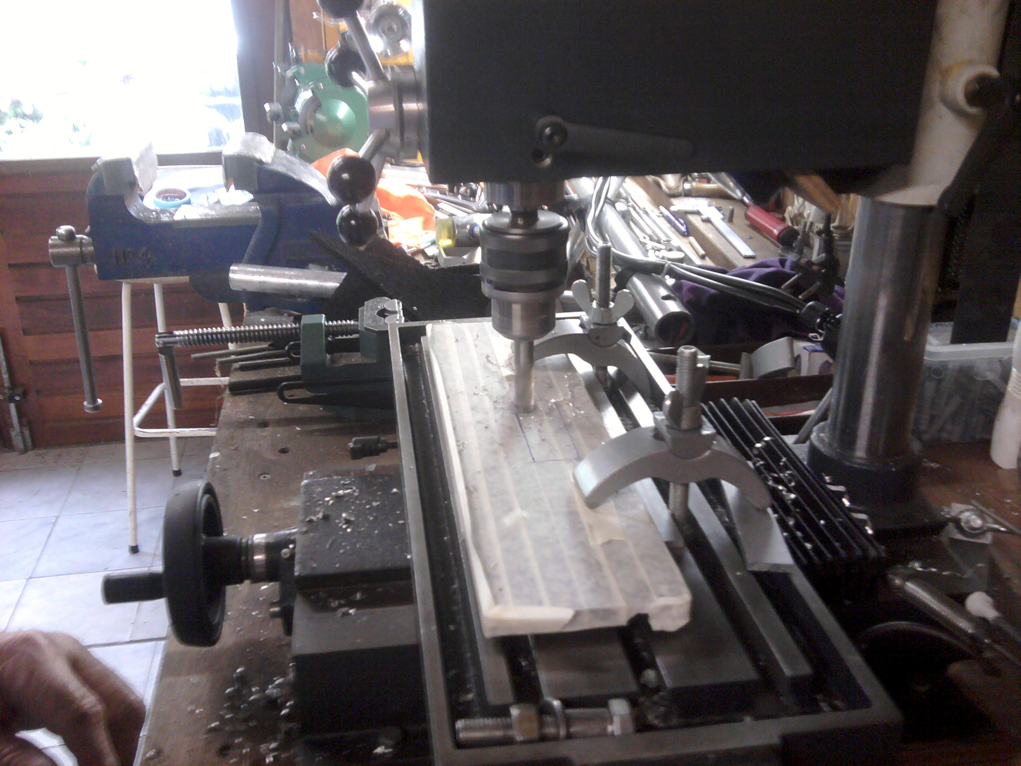

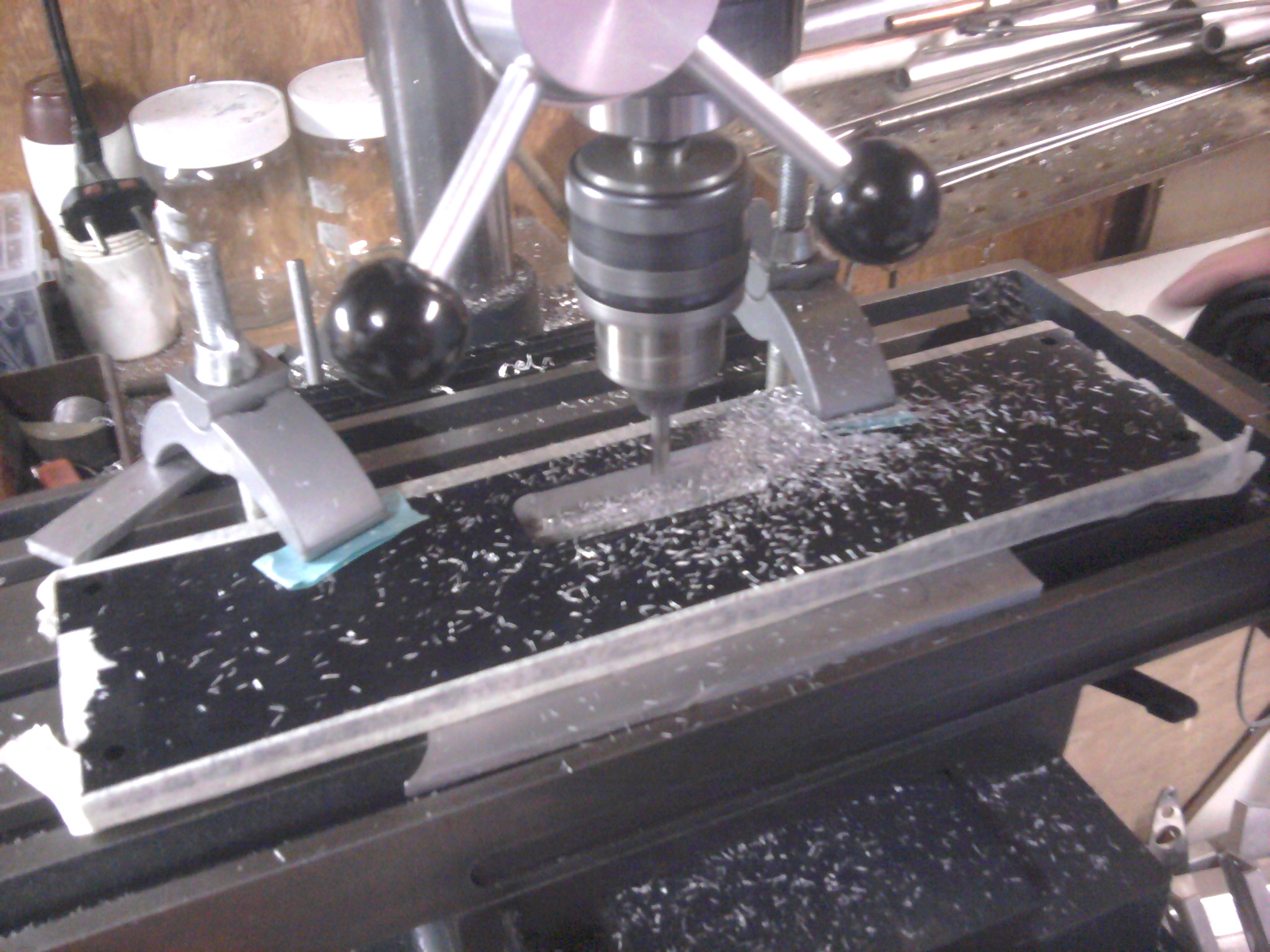

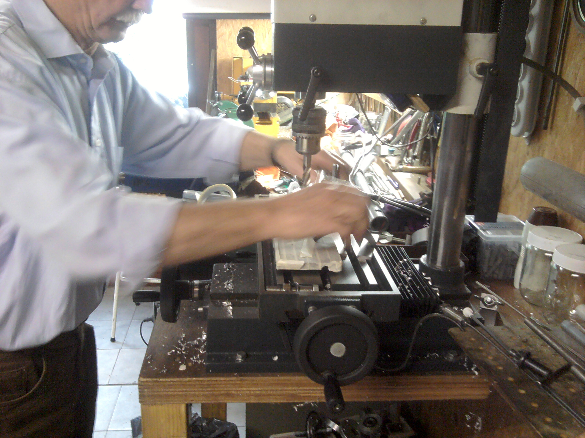

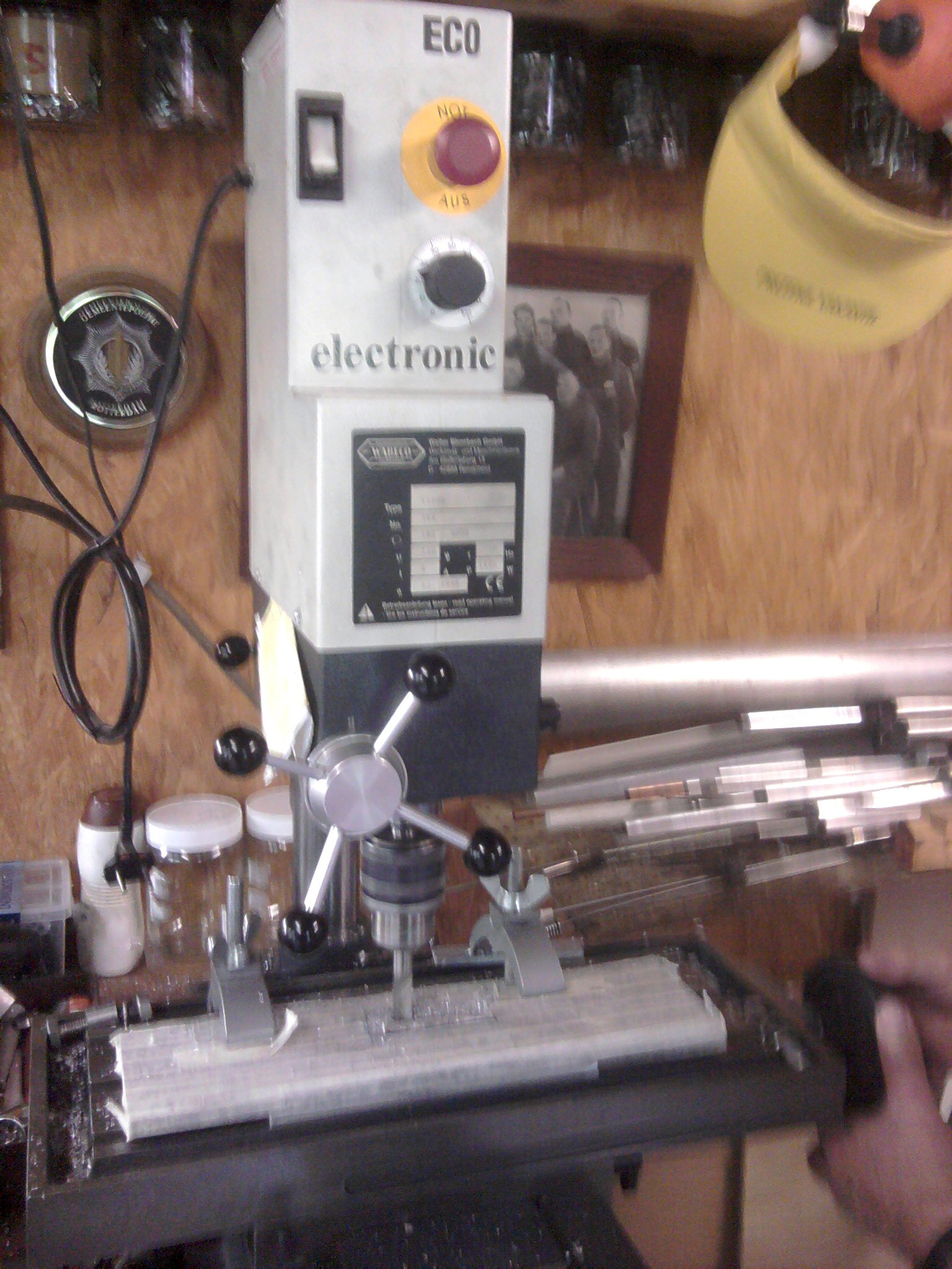

En voor het front ga ik mijn broer maar eens bellen, eens zien of die wel thuis is de komende tijd.
Dat is dus gebeurd, hij was thuis.
Afgelopen week maar eens op bezoek geweest.
Eerst maar eens opgespannen, ook spannend, het moest door de omvang met "kikkers".
Eerst de voorzijde gedaan en toen de wat ruimere maten aan de achterzijde.
Nu nog maar een beetje afwerken. :oops:
Het is iets minder strak als verwacht. :-$

Was het freesje niet helemaal scherp meer?
Ik kreeg met mijn normale houtfrees een strakker resultaat. Alleen is het gat schots en scheef dan.
Omdat de rondingen redelijk onmogelijk te doen waren.
Ik denk dat je met wat fijn schuurwerk, en een mooi glaasje nog een erg net resultaat kan krijgen.
Gewoon even doorploeteren met schuren. :) Owja en niet vergeten om de randen weer zwart te maken.
Omdat ik een zilverkleurige kast heb, viel dat bij mij niet zo erg op.

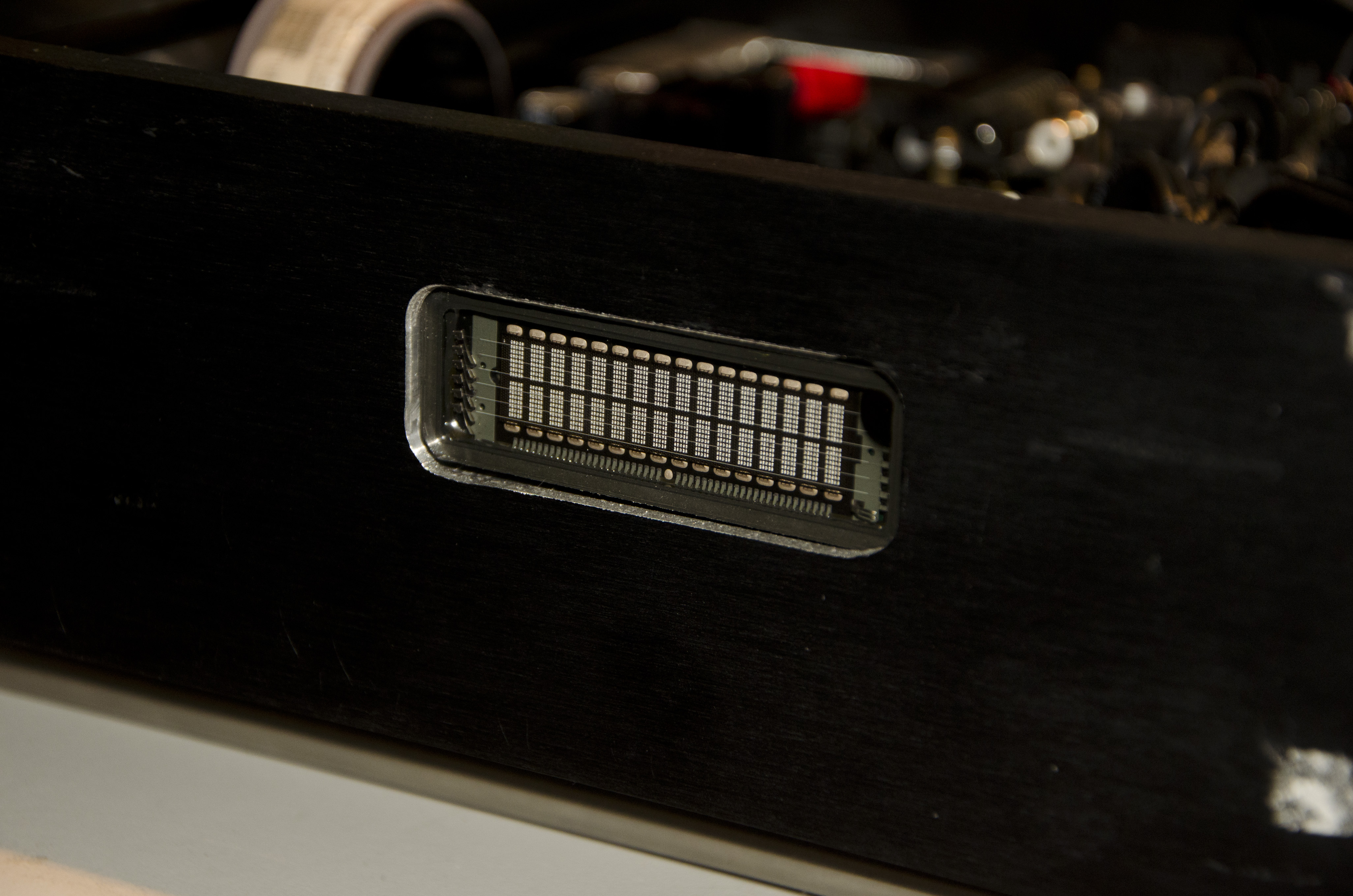

Het was het onbekend zijn met deze materie, mijn broer werkt altijd met blank aluminium voor ligfietsenbouw (ook een hobby :D :rock: ), nu dus op deze wijze in lagen weggehaald, dus niet als een vingerfrees gebruikt.
Ik denk dat door het 1 keer de aanslag niet goed vast gezet er een niet recht deel, net aan de onderkant is ontstaan, en daarna met een zoetvijl gecorrigeerd.
Op de foto zie je het uitvergroot, maar in het echt niet zo zichtbaar en de binnenzijde (randen) ga ik nog wel met zwart bijwerken.
Ik wil dit ook wel eens uitproberen met zwarte kit, zit het gelijk ook vast. :sure:
BertDB
Berichten: 1978
Locatie: Mechelen (BE)
Re: Blanda Rapide MiniDSP ++ Project
Bericht door BertDB »
Toch een fijn resultaat hoor Hans !
Ik vind dispays mooi wegwerken in een frontje altijd een enorm rotklusje en probeer ze dan ook te mijden :lol:

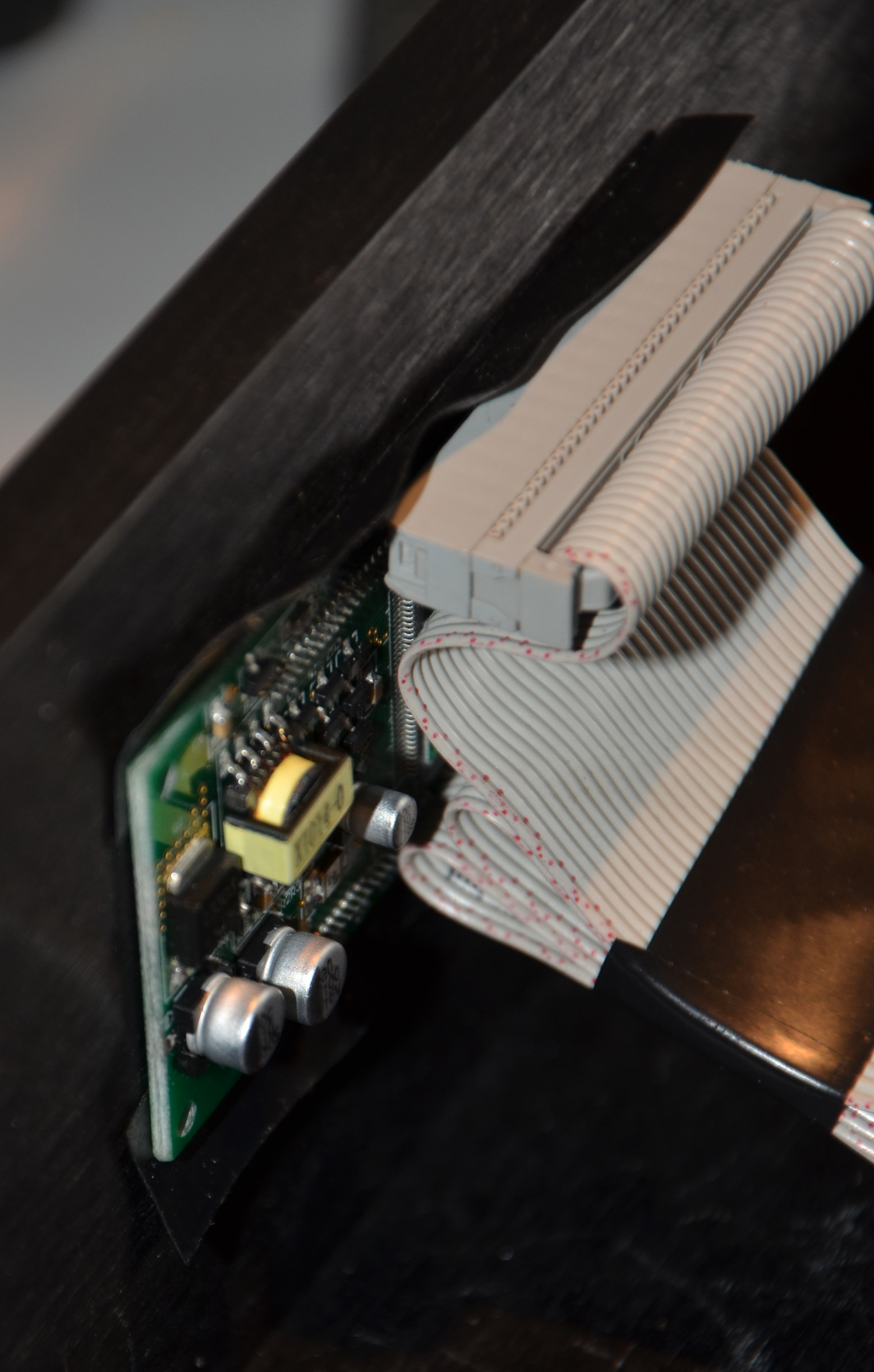

Aan de achterzijde is het eigenlijk mooier. :lol:
Ik heb voor de zekerheid maar even een stukje isolatietape tegen de wand aangelegd, maar door de uitsparing voor de contacten is het helemaal vrij. :rock: :sure:
Zo zie je het beter. :mrgreen: :sure:

Heb je wel gesmeerd? Een beetje snijvloeistof doet vaak wonderen :D Desalniettemin vind ik het er erg netjes uitzien!

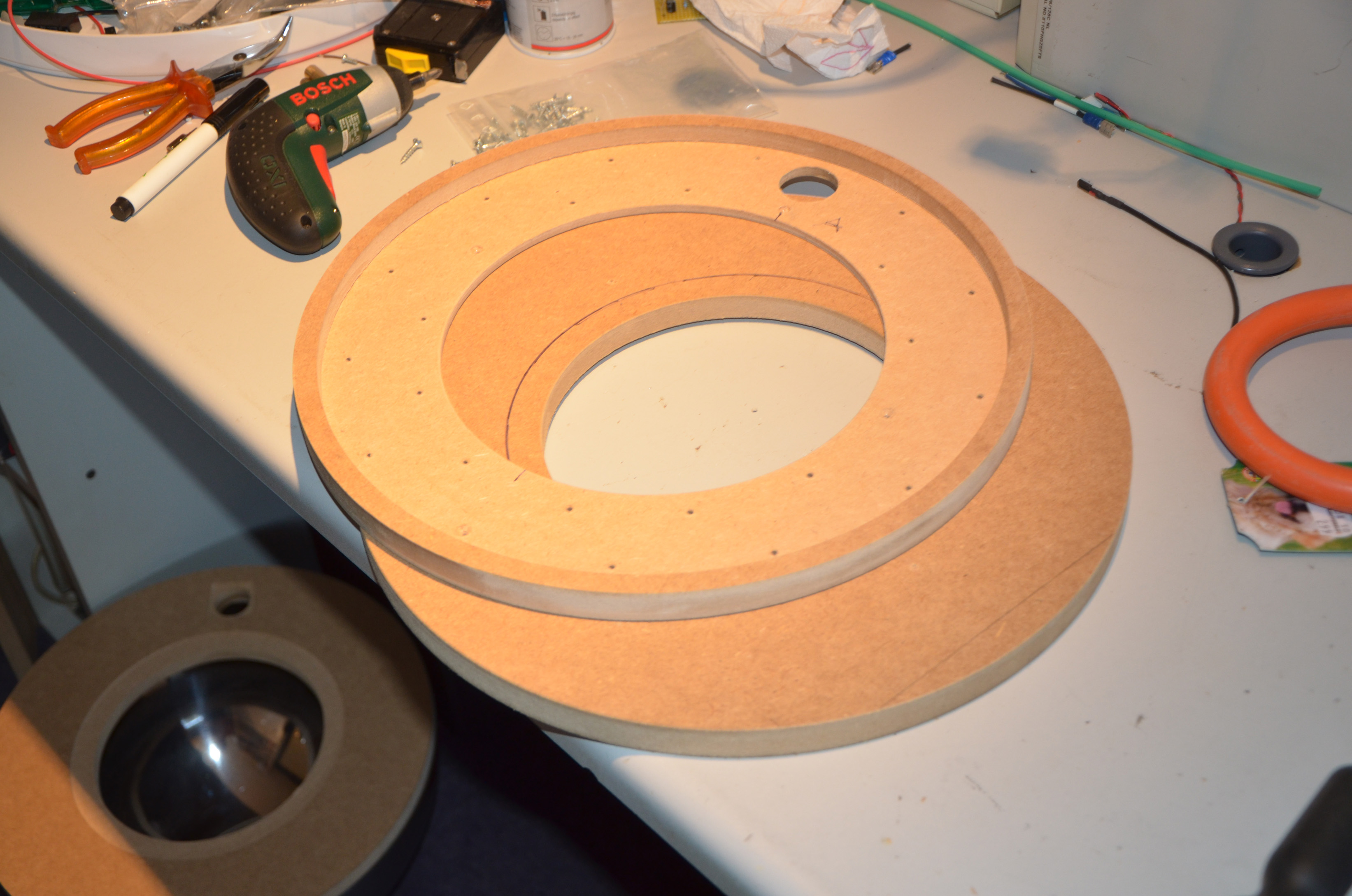

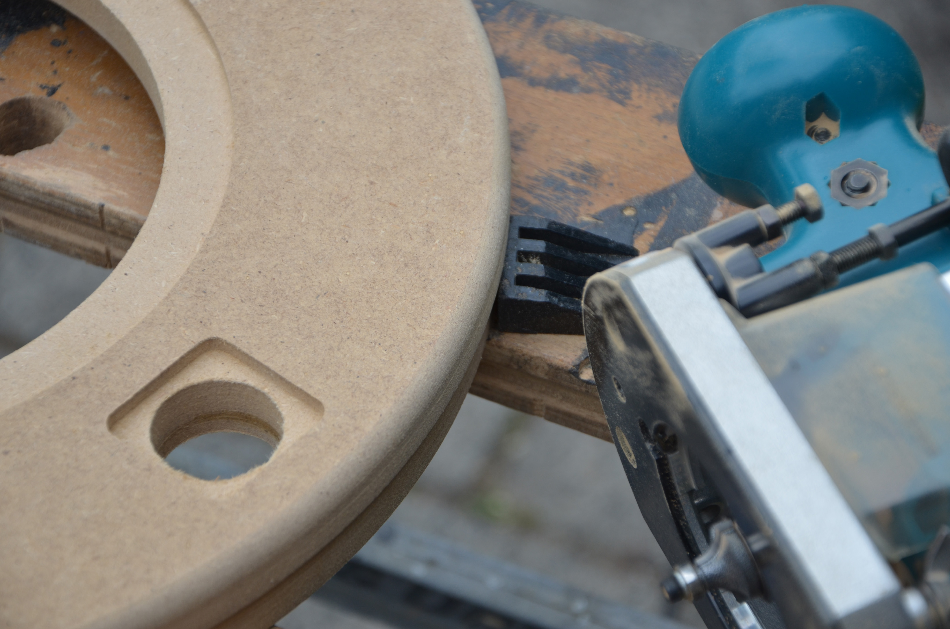

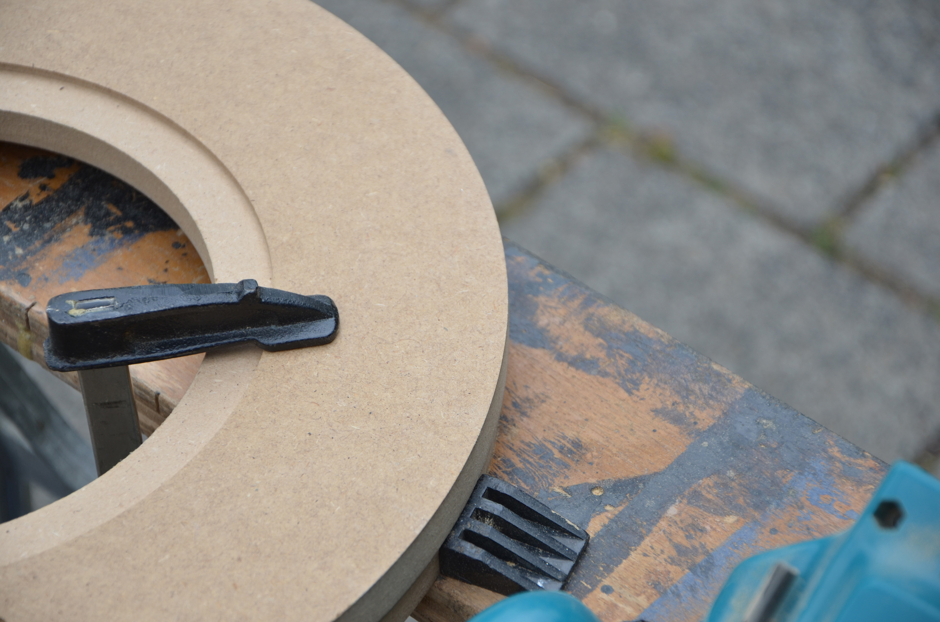

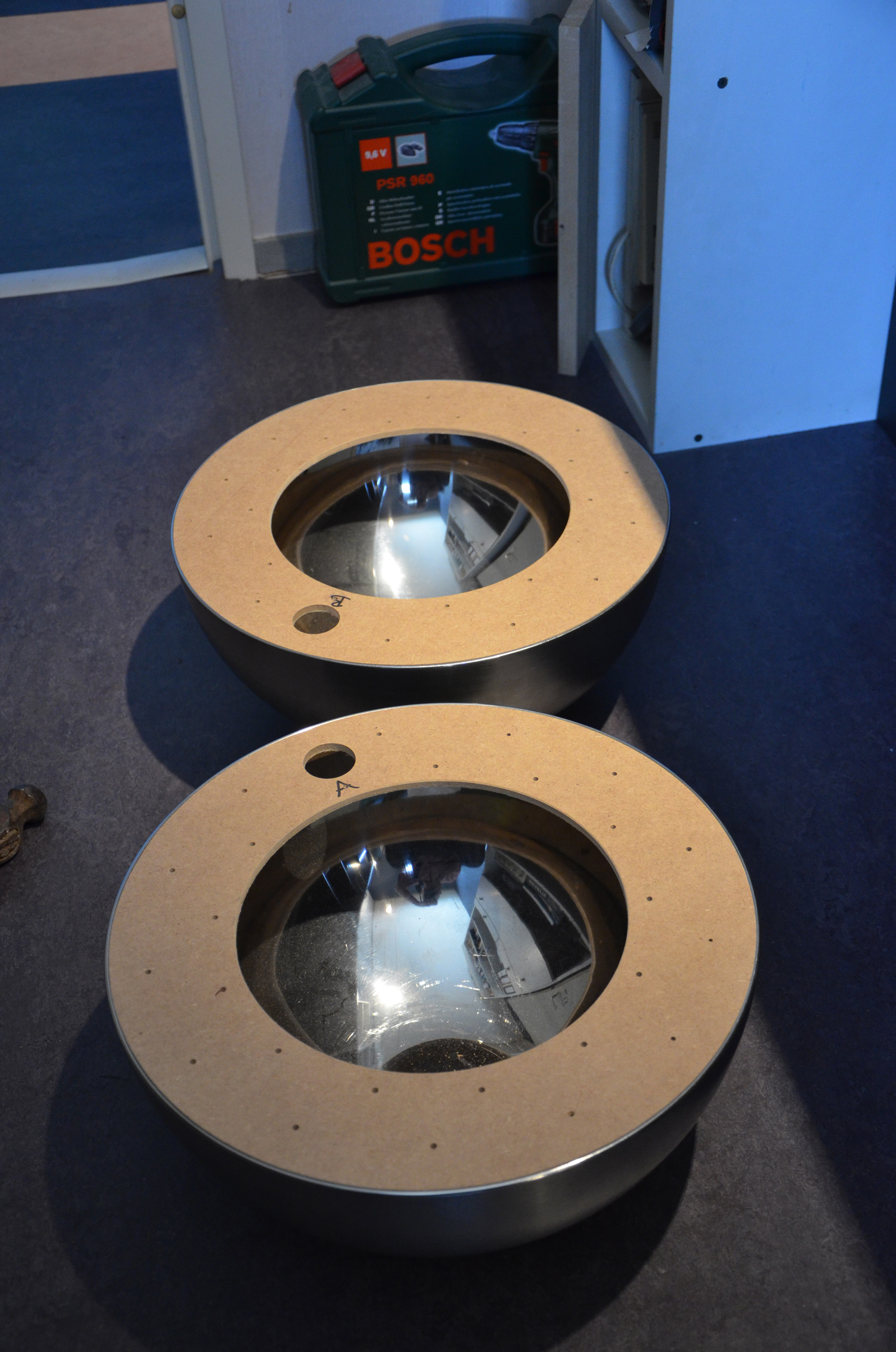

Dit weekeinde ook maar eens even aan de baffles gewerkt van de sub/cornerwoofers.
Om te laten zien hoe ik van het prima werk van Arno, weer eens van knudde tot een redelijke oplossing kom.
De baffles bestaan uit 2 lagen van 18 cm MDF, en Arno dacht met mij mee om zoveel mogelijk liters te behouden.
De laag MDF die in de schalen komt is zo klein en dun mogelijk gemaakt om meer liters inhoud te krijgen, de randen zijn dus dikker.
Dat de randen dikker zijn, is om zoveel mogelijk contact met de schaal te krijgen.
Bij het passen was ik dus lomp, (alweer) door de laag die eerst leek te passen met wat geweld toch in de schaal te krijgen.
Dat brak mij op, doordat bij het eruit halen van de baffle's, er een scheur deels ontstond, die dus bijna de constructie naar de knoppen hielp.
Dat is dus opgelost door het dan maar weer te lijmen, en na een flink stukje schuren heb ik ze dus nu passend.
Ik heb de randen wel even afgerond met de frees.

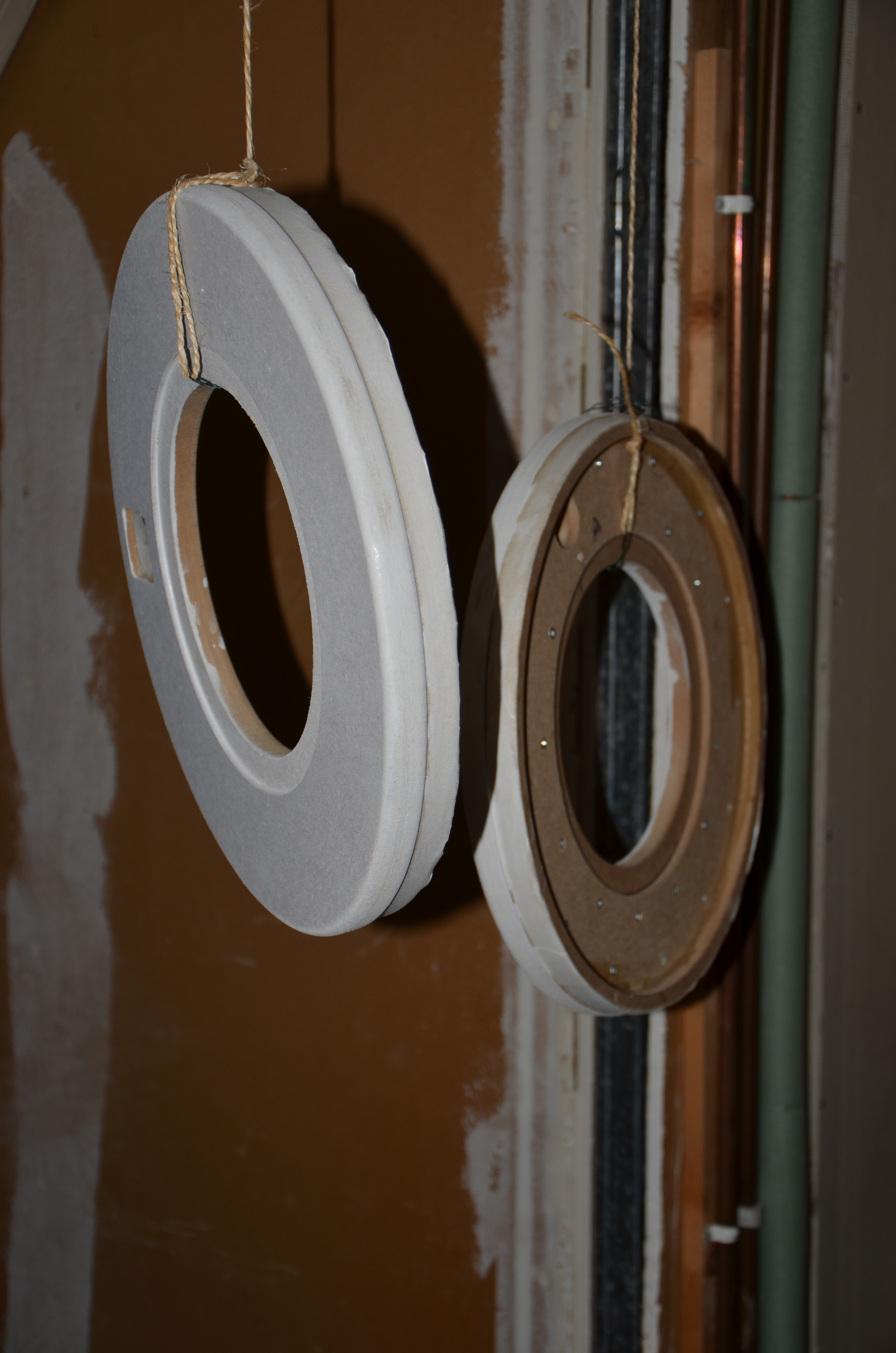

Ik heb dus als ondergrond even wat grondverf er op gezet, na een testje bleek dat de hechting van de structuurspray niet zo goed hield op de pure MDF.
De was hangt te drogen. :lol:
Morgen maar eens spuiten met de gewenste afwerking.
Wat een prachtige sfeerfoto's maak jij toch Hans :lol: Zou zomaar een hotelletje in de Marais kunnen zijn.
Daar ben ik nog nooit geweest. :lol:
En ik heb toch wel een stukje "La Douce France" gezien. :sure:

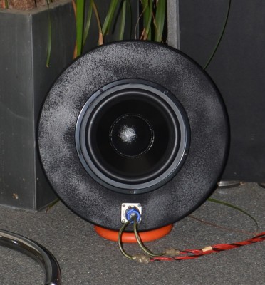

De baffle van de Blanda Cornerwoofer is nu dus behandeld met meerdere lagen structuurlak maar ik krijg het niet voor elkaar om er een mooi resultaat mee te realiseren. :twisted:
Het lijkt wel of ik dit van een andere zending of batch heb, waar de eerste bij de Idunn erg goed ging, zo moeilijk gaat het bij deze.
Om nog meer geld te stoppen in het uiterlijk vond ik wel te gortig worden, dus nu eerst maar gemonteerd of het resultaat wel de moeite waard is.
Ik heb dus de Blanda schalen gelijmd en gevuld met 80 gram TWARON Elves Hair, en vervolgens afgemonteerd.
De Sub's staan nu dus maar tijdelijk aan een QUAD 405II en de de Rapide's op de Hypex 180
De schakeling met de Minidsp en de andere mikmak aangesloten en de Squeezebox er aan gehangen.
Het speelt met de laag weergave nu mogelijk te gedempt, ik heb de Linkwitz Transform voor de grap tijdens het uitproberen gesaved met 25 Hz maar kreeg nu niet de afstemming rond op de 40Hz.
Met de demping e.d. lijkt het ook geen probleem, maar ik hoef al helemaal niet hard te spelen om een redelijk luisterniveau te halen.
Het blijkt nu dus dat ik er erg veel ruis heb in het midden hoog met de Rapide's, waar dat nu weer vandaan komt is mij een raadsel. :?:
Ik ga maar eens kijken of er ergens wat aardingsproblemen zitten, ook de kabels en de behuizing zijn zeer gevoelig voor aanraking blijkt.
Verder in de zoektocht naar het betere geluid wat volgen mij wel uit dit setje moet kunnen komen.
Berichten: 36747
Vind het op die foto eigenlijk nog wel gaan. Als je die structuur per se wilt hebben is dan beplakken met een mooi zwarte soort skai niet handiger dan die verf?
Als je die Blanda's wilt pimpen met een LT denk ik dat je zo grof geschat niet lager dan 40 Hz moet gaan. Over het algemeen is een boost van 9 - 10 dB wel het maximum met een LT en zelf ga ik niet veel verder dan 6 dB.
Bij de linker zie je het beter. :oops:
Mijn vrouw had juist gezegd, kun die Rapide's ook niet spuiten met die structuurlak, vind ik veel mooier. :lol: Die zijn namelijk met skai bekleed. :x
Nu is het van, zie nou eerst maar eens dat je het aan het spelen krijgt. :^o zonder die ruis
Ik heb vanmiddag maar eens, nadat ik de kabels heb gereviseerd, er weer wat muziek op gezet, en het idee dat het best goed ging met die sub/corner maakte dat ik het eens probeerde met die Chinese Drums van de Burmester en wat kerkorgel.
Het was verbijsterend goed zonder grote conus uitslagen of iets dergelijks.
Waarschijnlijk door de stevige demping, maar ik vond het wel frappant dat het onvervormd en goed bleef klinken zonder ook maar een spoor voor buiten de specs te komen.

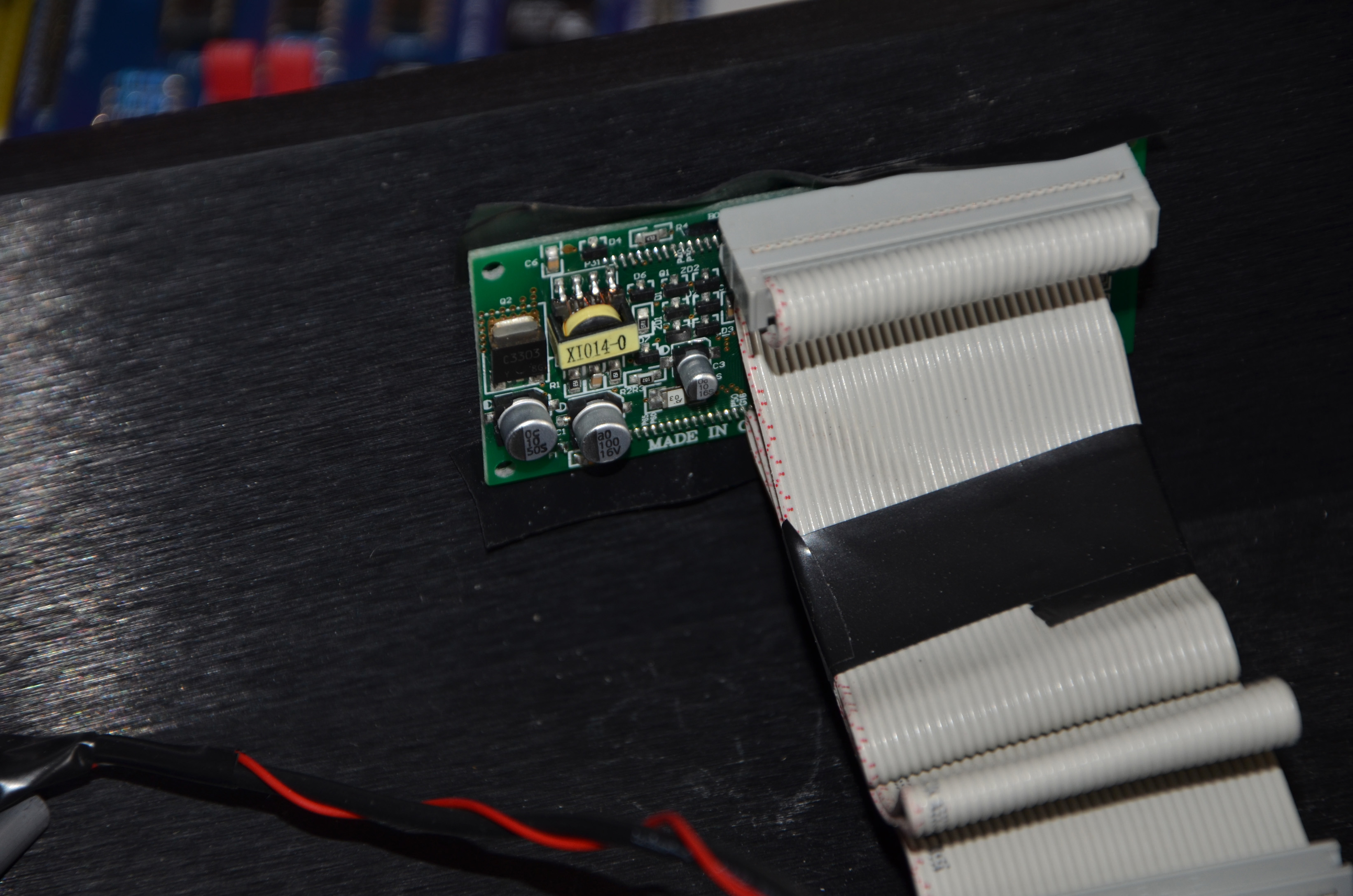

Na een nieuw printje van de MiniDigi, dacht ik mogelijk het probleem getackled te hebben.
Na het volledig isoleren van de printen van de kast met kunststof spacers dacht ik dat ook.
En het aarden met een weerstand aan het chassis voor de uitgangen. :?
Nieuwe bedrading, ik kwam er niet uit, wel minder maar niet zonder.
