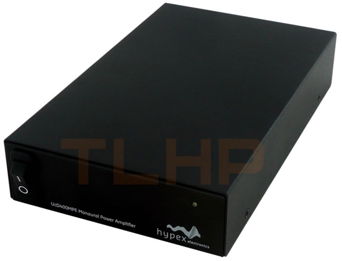

Ik weet niet of je van deze dingen UCD modules op de hoogte bent, maar dat zijn echt kleine stabelbare kastjes. :mrgreen:

Misschien is het ook slim om de dsp zelf ook modulair te houden.
Dus een bord met dsp gedeelte met enkele digitaal in. En de betreffende analoge uitgangen.
Deze kan dus geïntegreerd worden in de plate amp, of in een losse kast.
Het 2e bord zal dan een aansturingsbord worden, met alle in/uitgangen. Dit kan dan losse kast / of naast het dsp bord geplaats worden.
Er zal dan ook wel een kabelboompje tussen beide moeten komen voor de sync. Dit is weer wel een nadeel.
