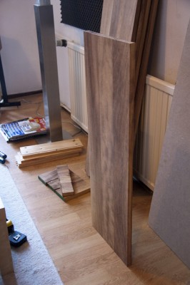

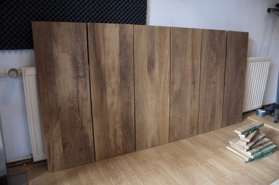

Eerst een proefstrookje MDF zagen om te kijken hoe ver de zaagsnede van de geleider uitkomt (beetje wazige foto maar het idee is duidelijk):
Bronbestand:<br />http://farm6.static.flickr.com/5060/5493957659_d776797736_o.jpg
Bronbestand:

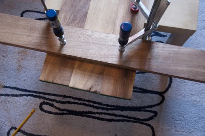

Het hout ingeklemd:
Bronbestand:<br />http://farm6.static.flickr.com/5099/5493958397_f689a503b7_o.jpg
Bronbestand:

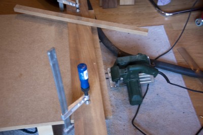

De zaag erin... Spannend...
De cirkelzaag heeft het maar zwaar met het harde hout. Maar uiteindelijk worden de zaagsneden over het algemeen redelijk van kwaliteit.
Bronbestand:<br />http://farm6.static.flickr.com/5052/5494551372_80d4bb2efb_o.jpg
Bronbestand:
Een plankje klaar, even checken of het een beetje haaks is:
Bronbestand:<br />http://farm6.static.flickr.com/5257/5494552108_e4fafbd021_o.jpg
Bronbestand:
Daarna heb ik alles bij elkaar geklemd en de uiteinden met de bandschuurmachine afgevlakt. Scheelde een halve centimeter, zodat nu alles 89.5 cm is. De hoogte komt over het algemeen best leuk overeen, meer dan een millimeter zal het niet uiteen lopen. Als de hele kast in elkaar zit zal er dus nog een klein beetje schuurwerk zijn, maar niet veel meer, denk ik.
Een van de planken (uiterst rechts) is niet helemaal mooi recht geworden, maar dat geeft niet. Die kan ik dan mooi gebruiken om de boven- en onderkantjes uit te halen.
Bronbestand:<br />http://farm6.static.flickr.com/5211/5494552774_fd8e8a97ea_o.jpg
Bronbestand:
En toen lag er overal in mijn kamer een dikke laag stof:
Bronbestand:<br />http://farm6.static.flickr.com/5138/5493960649_47bf320151_o.jpg
Bronbestand:
:D
Ik ben best wel te spreken over het resultaat. De lengte van de planken komt goed overeen en ze zien er ook best netjes uit. Ik ben ook blij dat het goed gegaan is en ik dit nu achter de rug heb... Als je een stuk MDF verprutst kun je zo een nieuwe plank pakken, maar met het hout was het allemaal toch net wat spannender.
Volgende hoofdstukken: baffles, achterpanelen, sandwichpanelen (tegen het MDF komt bitumen + multiplex, tegen het hardhout bitumen + ofwel spaanplaat ofwel MDF), bracings en de voetjes voor de speakers. Daarna de subwooferkasten :)

Toen ik je eerste foto zag dacht ik al, zou je dat tapijt niet oprollen. :lol: :sure:
Jij hebt wel een hele luxe werkplaats, lijkt wel wat op de mijne. :oops:

:kwijl: wow mooie plankjes, laten we hopen dat ze niet gaan werken. Maar echt ontzettend mooi,...

@ Hannesie: Ach, dat tapijt is toch al voorbij z'n houdbaarheidsdatum :D
@ Juicie: Thanks! Ik hoop inderdaad ook dat ze goed blijven... We zullen zien 8)

ga je ook binnen frezen? :lol:
wel erg fraai hout! 8)

Misschien kan je de volgende keer de stofzuiger erbij pakken, dat scheelt toch wel een hoop. Is ook beter voor je gereedschap (geen stof in de lagers).

Wel een mondkapje gebruikt hoop ik? In oriko-hout zitten giftige stoffen.

Als we geen reactie meer krijgen verwacht ik "lees: nee, niet gebruikt"

@ Dre: Dank je!
@ Casper: Ja, dat ga ik denk ik maar doen. Het is wel onhandig met een normale stofzuigerslang en zonder passende adaptertjes, maar dit is ook niet zo fijn natuurlijk.
@ Knuisje: Klopt, dat had ik gelezen. Bij het zagen had ik geen kapje, bij het schuren wel. Wel zo prettig.
@ Wouter: :D Ik ben er (nog)!

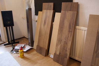

Nou, vandaag had ik alle panelen die voor de buitenkant nodig zijn min of meer af. De baffle moet nog van gaten voor de drivers voorzien worden, dus ik heb ook een stuk gereedschap gemaakt dat me in staat zal stellen rond te frezen.
Dit zijn de "houtpakketjes":
Bronbestand: <br />p://farm6.static.flickr.com/5060/5500363172_8daa1d57b6_o.jpg
Bronbestand:

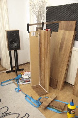

Hier zijn de eerste plankjes aan elkaar gelijmd:
Bronbestand:<br />tp://farm6.static.flickr.com/5296/5499767099_6149084721_o.jpg
Bronbestand:
Lijkt tot zover wel redelijk te lukken :) De lijm die je op de foto kunt zien heb ik erop gesmeerd nádat de boel aan elkaar vast was gelijmd, om zeker te weten dat het luchtdicht is.
Misschien kom ik er morgen aan toe om de baffles te frezen en met multiplex te verlijmen. Dan kan ik de kasten - op een zijpaneel na - in elkaar zetten en aan de bracing en dergelijke beginnen.
