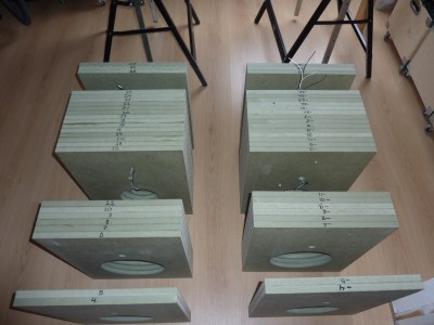

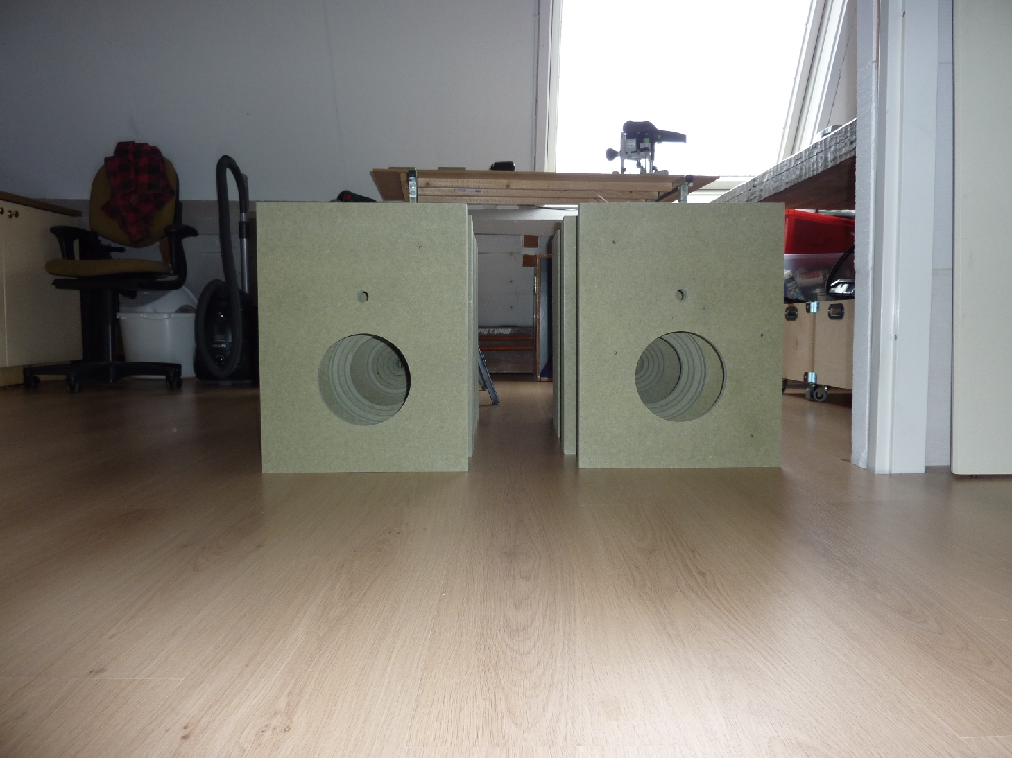

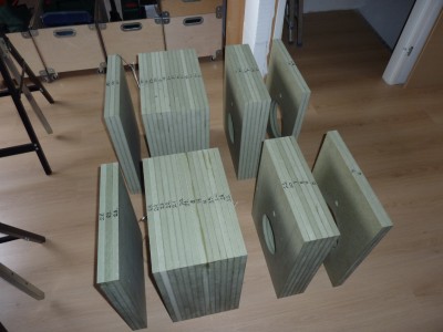

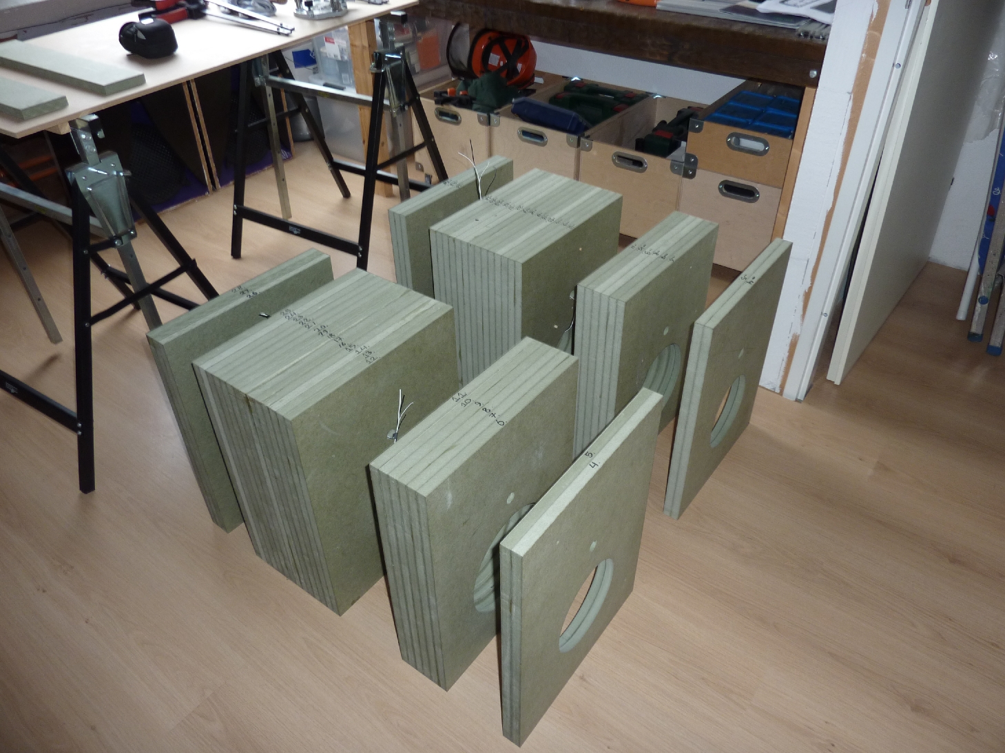

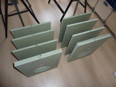

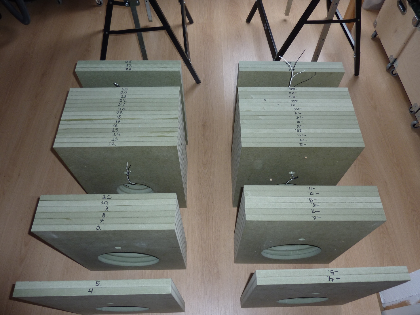

Even wat noeste arbeid op de gevoelige plaat gelegd. De segmenten vormen zo een kubus waaruit ik in stappen de kop ga zagen (ruw) en dan frezen.
Segmenten 28 tot en met 4:
MechanicalAnimal
Berichten: 3260
Locatie: Apeldoorn
Re: [longterm] Galactica's MKII. The MechanicalAnimal Edition
en de voorste platen liggen nog uit elkaar.

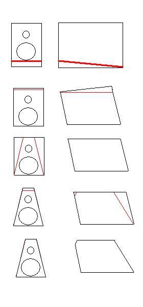

op pag. 4 staat het aanvalsplan om deze kubussen hun uiteindelijke vorm te geven:
