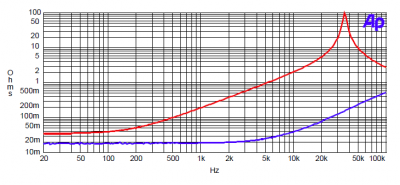

Wil iemand eens zo vriendelijk zijn om eens een foto te posten waarbij de uitgangsimpedatie wel constant is ?
Of leest niemand de specsheets ?
Niet dat het een probleem is, verre van, op zich mooie cijfers, en een zeer voorspelbaar gedrag, maar de opmerkingen hieromtrend verbaasde mij een beetje, wetende dat net deze mensen een link doorgeven met de werking van een ucd.

Re: Tripath amp of Hypex UcD
mvg Rudy

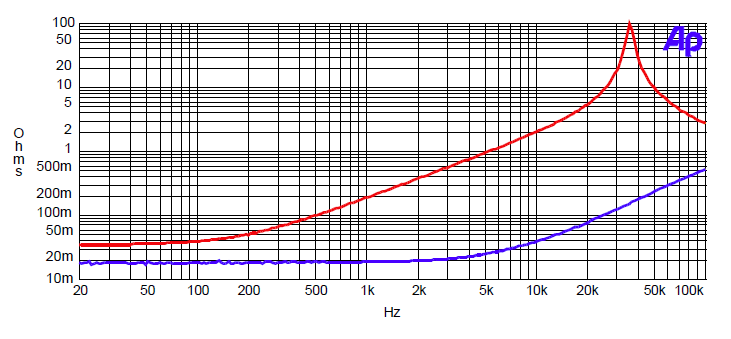

In de datasheets staat een plot van Rout, die is niet constant over het hele frequentiebereik maar op de schaal die daar gebruikt is is dat wel overdreven weergegeven. Bij de UcD400ST varieert Rout van pakweg 18mOhm bij 20Hz tot 150mOhm bij 20kHz.
http://www.hypex.nl/docs/UcD400ST_datasheet.pdf - Pagina 5
Met vriendelijke groet,
Sander Sassen - Werkt aan z'n sociale vaardigheden
Berichten: 36758
Ja klopt, maar dat is wel bijna een factor 10. En grofweg komt dat er neer dat bij een normale lineaire versterker de loop gain met diezelfde factor is afgenomen. In feite kun je die plot van de uitganssimpedantie zien als een spiegel van de (gesloten) loop gain. Er van uitgaande dat de eigen uitgangsimpedantie van de uitgangstrap zelf constant blijft. Wat meestal wel zo is over dat frequentiegebied.

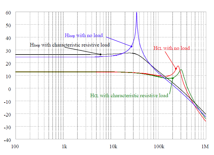

In het artikel waarnaar ik verwees http://www.hypex.nl/docs/papers/AES118BP.pdf kun je zien dat de open loop gain constant is in het audio gebied.
Verder is de uitgangsimpedantie open loop in dit geval natuurlijk ook bepaald door het LC uitgangsfilter en blijft niet beperkt tot sec die van de solid state uitgangstrap.
Ik heb wat plaatjes uit het artikel gekopieerd.

Ja, natuurlijk gaat het om de totale loop gain: Dus op het punt waar de feedback genomen wordt, dat is uiteraard inclusief het filter in dit geval. Misschien dat ie zonder filter constant is maar niet met filter.
