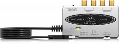

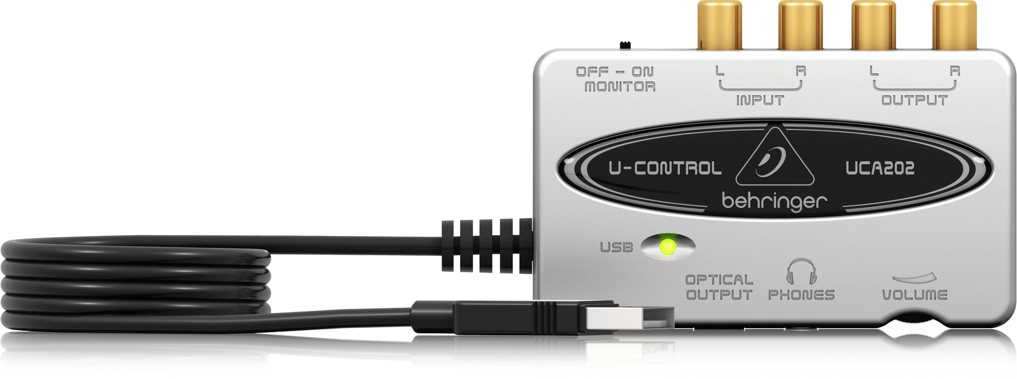

Re: het grote USB geluidskaart topic
Ik heb nog wel een Behringer UCA'tje voor je liggen Paul, doet het altijd! Pure bare bone line in line out O:)

Bericht door pvanlingen »
Als jij denkt dat ik hier goed speakers mee kan meten wil ik hem wel hebben.
Is hier een brievenbus pakje van te maken?
PM me maar wat het ding plus verzending gaat kosten.
Ik weet niet of ik je bankrekening gegevens nog ergens kan vinden dus dat hoor ik ook graag.
Paul.
Het is een bare bone 16bits @ 48 kHz dingetje. Impedantie kun je er sowieso mee meten als je er een klein versterkertje aan hangt. Ligt vast nog wel in je voorraad en anders ben jij wel Paulus genoeg om daarvoor er eentje te klussen ;) Dus T&S parameters is geen probleem. Voor responsiemetingen heb je wel een microfoon nodig. Meer dan 40dB gain heb je voor een electret kapseltje niet nodig, dat moet ook wel lukken met een ruisarm opampje (bv OPA1611).
