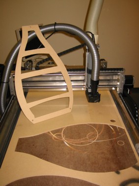

De CNC frees is aangekocht.
De doorsnede tekening van de Concave vorm is in Sketch-up opgemaakt.
Vanuit Sketch-up als .CLD geexporteerd en zo in de CNC freessoftware ingelezen.
Dit geeft een foute sturing.
In Corel Draw teken ik dan over de uit Sketch-up geexporteerde vorm. Dit geeft een prima CNC stuursignaal.
Als eerste proefstuk heb ik een 6 mm dik MDF genomen. De Concave vorm wordt hier probleemloos uitgefreesd.
Ziezo, de eerste stappen zijn gezet.
wordt vervolgd ...

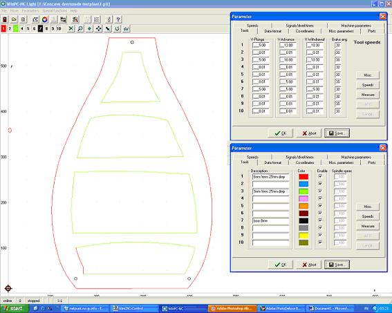

De CNC frees werkt eigenlijk met een plotterbestand, daarom heeft Robert Jan de tekening van de doorsnede vanuit Sketchup in een Coral Draw geëxporteerd.
Vanuit Corel Draw kunnen we dan de data wegsturen als plotterbestand waarmee de CNC software de bewerkingen kan uitvoeren.
Hierbij zie je de doorsnede in de CNC software.
De tekening is in drie kleuren (rood groen en zwart) getekend. Elke kleur kan apart aangestuurd worden, dwz, freessnelheid, freesdiepte, enz...
Het rode stukje binnenin is een fout in de tekening, die is later rechtgezet.
We gaan nu enkele van deze platen op 18mm frezen en ze dan op elkaar leggen. Je merkt dat de wanden assymetrisch zijn, dat is om een kamvorm te krijgen binnenin de kast.
Met die voorbeelden zullen we dan kijken of de binnenvorm een goede keus is of niet.
De drie zwarte gaten zijn de geleiders om de platen perfect op elkaar te kunnen passen. Daar komt een geleider in, vermoedelijk in aluminium.

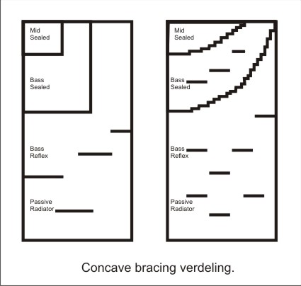

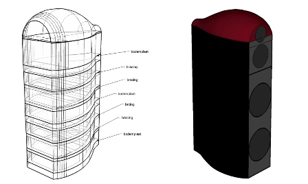

De Kwadrant is op de luisterdag in Breda goed ontvangen en dat geeft extra motivatie om verder te zetten richting Concave.
Waar ik mij in het Concave ontwerp zorgen om maakte was de hoge achterwand van het reflexcompartiment en de daarbij horende staande golf.
Uit een conversatie met Sander Sassen had ik begrepen dat een staande golf kan worden vermeden door tussenschotten in labirinthvorm te voorzien. Dat zou natuurlijk heel mooi zijn.
Ik wil Sander dan ook graag geloven maar heb toch twijfels bij die theorie.
Als die theorie daadwerkelijk van toepassing is dan kunnen we een onderverdeling maken van dat hoge kanaal.
Voorbeeld te zien op de linkse tekening.
Een alternatief is te vinden in de rechtse tekening waar ik probeer om, in de hoogte althans, geen evenwijdige vlakken tegenover elkaar te hebben.
Het linkse idee is natuurlijk zeer eenvoudig te integreren, het rechtse idee vereist aardig wat tekenwerk om elke schijf een ander binnenontwerp te geven. Eens getekend maakt het weinig verschil voor de CNC frees.
Bijkomend punt is ook de vorm van de sealed box voor de middentoner. Gaat de willekeurige vorm op de rechter tekening superieur zijn in de weergave? en diezelfde vraag gaat ook naar het sealed bass compartiment.
Jarenlang heb ik geleefd met de gedachte dat vervorming kan opgevangen worden in een hoek die voorzien is van voldoende dempingsmateriaal. Hoe die info is aangebracht weet ik niet, misschien heb ik het gehoord, gelezen of zelf verzonnen. Ook die theorie kan in het voordeel spelen van de rechtse tekening omdat daar scherpe hoeken zitten waarin een hoge concentratie aan demping kan geplaatst worden.
Vraag aan de experten:
1: is een staande golf te onderdrukken door een labirintvorming
2: heeft een middentoner groot voordeel bij een niet rechthoekige behuizing
3: kan vervorming gevangen worden in een met demping gevulde hoek
Ed.
doorsnede Concave ZBA.jpg (24.09 KiB) 3492 keer bekeken
Concave 3d doorsnede.jpg (45.3 KiB) 3492 keer bekeken

Is het gebruikelijk om bassreflex en een PR in dezelfde akoestische ruimte te gebruiken?

in de Kwadrant en de Concave is geen of zal geen Bassreflex gebruikt worden.
De bovenste bas zit in een gesloten kast en de onderste werkt als reflexkast met een passieve straler.
Als je het over de luisterruimte hebt dan heeft dat geen belang. De passieve straler doet net hetzelfde als een BR poort, met dat verschil dat bij de straler alleen de gewenste frequenties naar buiten komen, of toch bijna.
Ed.
Ed,
Wat ik bedoelde is dat je de gaten in de bracing moet laten verspringen zodat je geen doorkijk hebt als je de kast vanuit 't bovenaanzicht bekijkt. Staande golven gelijk aan de hoogte van de kast zijn nu geen probleem meer, immers hiervoor moeten beide vlakken elkaar kunnen 'zien'. Wat je er theoretisch voor terugkrijgt zijn staande golven die passen tussen de afstand tussen twee bracings, maar ik heb dat in de praktijk nog nooit gezien/gehoord/gemeten.
De reden waarvoor is simpel, doordat deze (veel) hoger zijn in frequentie dienen ze wel eerst aangeslagen te worden en aangezien dit een compartiment is wat gebruikt wordt voor basweergave zullen deze frequenties nooit voorkomen. Daarom is het altijd zaak om even de frequentie van een eventuele staande golf te berekenen, deze volgt eenvoudig uit de afstand tussen twee parallele vlakken.
Bij mijn Silver Bullet laat ik de bracing niet verspringen eenvoudigweg omdat de staande golf frequentie ruim buiten de frequentie ligt die ooit door de drivers in dit compartiment ten gehore worden gebracht, het is dus feitelijk een non-issue. Daarnaast wordt dit hele compartiment gevuld met BAF, waardoor je effectieve demping krijgt van staande golven over een heel breed frequentie-spectrum.
Nog wel even een tip die ik je zaterdag ook al heb gegeven maar die ik hier niet zie terugkomen: gaten in een bracing dienen nimmer vierkant of van rechte hoeken te zijn voorzien. Gaten zijn bij voorkeur rond met de diameter gelijk aan die van de driver in dat compartiment of ovaal. Bij voorkeur ook de randen afronden met een radius gelijk aan ongeveer 1/3 tot 1/2 de dikte van de bracing.
Met vriendelijke groet,
Sander Sassen
asterduc
Berichten: 4165
Bericht door asterduc »
SSassen schreef:
Ed,
... gaten in een bracing dienen nimmer vierkant of van rechte hoeken te zijn voorzien. Gaten zijn bij voorkeur rond met de diameter gelijk aan die van de driver in dat compartiment of ovaal.
is juist Sander,
de tekening was slechts een princiepe voorstelling, ik had eigenlijk brede lijnen met spacies moeten tekenen ipv korte zwevende lijnen. Maar de boodschap was duidelijk hoor.
Wat de kortere afstand tussen de bracings onderling betreft zie ik geen probleem. De scheidingsfrekwentie van de woofer ligt daarbij laag genoeg.
De afronding zal zeker ook geintegreed worden, maar dat komt nadat we het princiepe voor de bracings hebben bepaald.
Groeten,
Ed.
Ed,
Wat je andere twee vragen betreft kan ik kort zijn, een niet rechthoekige behuizing heeft voordelen, mits (!) er door de vorm van de kast geen directe reflectie mogelijk is van de backwave terug de conus van de middentoner in. In de praktijk zie je dan dat kasten met een bol en kegel een prima oplossing zijn (en in jouw geval prima te maken met je frees) maar je kunt ook kiezen voor een taps toelopende constructie.
Wat vervorming betreft kan ik kort zijn: door de driver geproduceerde vervorming is op geen enkele wijze te verminderen door demping oid. je kan vervorming alleen verminderen door het anders kiezen van overnamepunten, filterhellingen (en combinaties daarvan) of het aanbrengen van zuigkringen om conus resonanties of impedantiepieken (en dalen) mee te verhelpen. Een driver die an sich al vervormt binnen zijn toepassingsgebied (een middentoner in 't middengebied bv.) wordt echter nimmer (!) beter door een kastconstructie of filtering of wat voor maatregelen dan ook, dit is puur debet aan de driver. Als je je eraan stoort kies je eenvoudigweg een andere driver.
Sander Sassen
