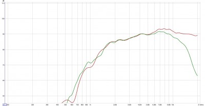

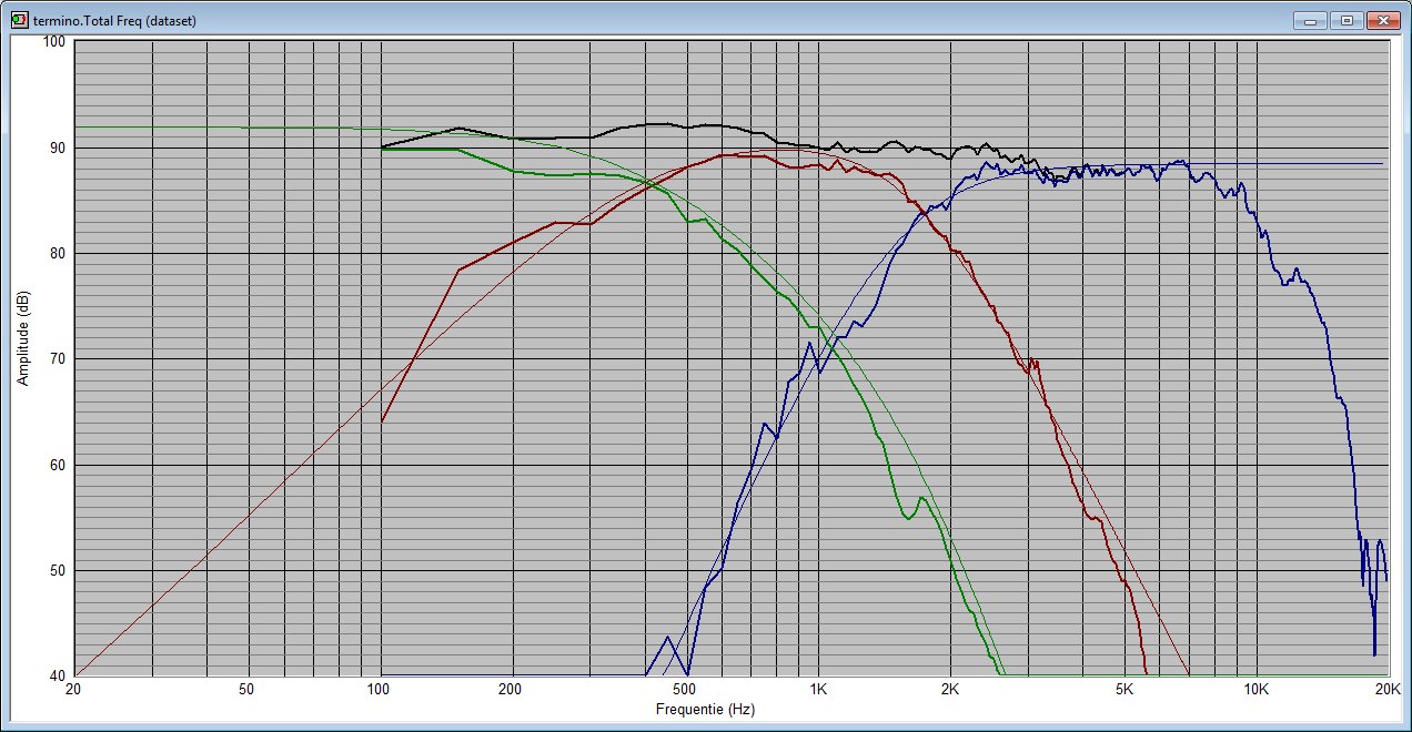

we hebben de laatste aanpassingen tot op een 0,5db op het gehoor gedaan,het verschil was goed te horen.
precies het verschil tussen levendig en tegen saai aan.
de klank wil ik toch wel flink neutraal noemen!

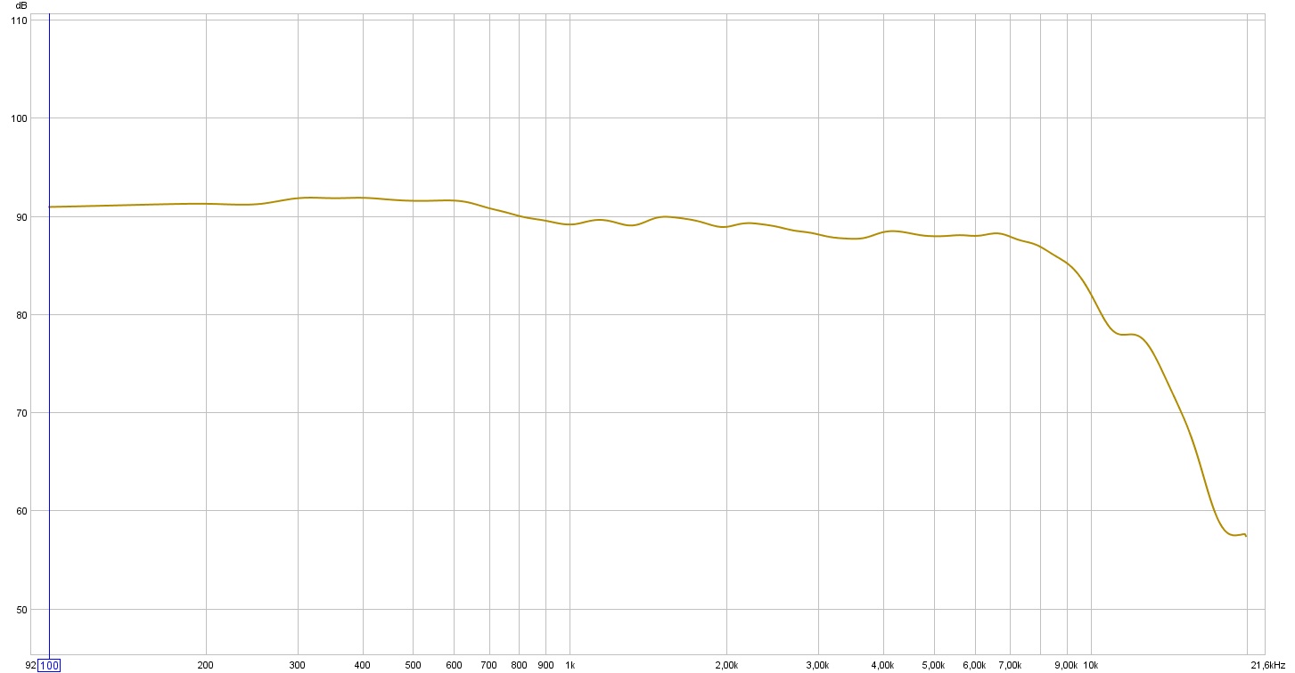

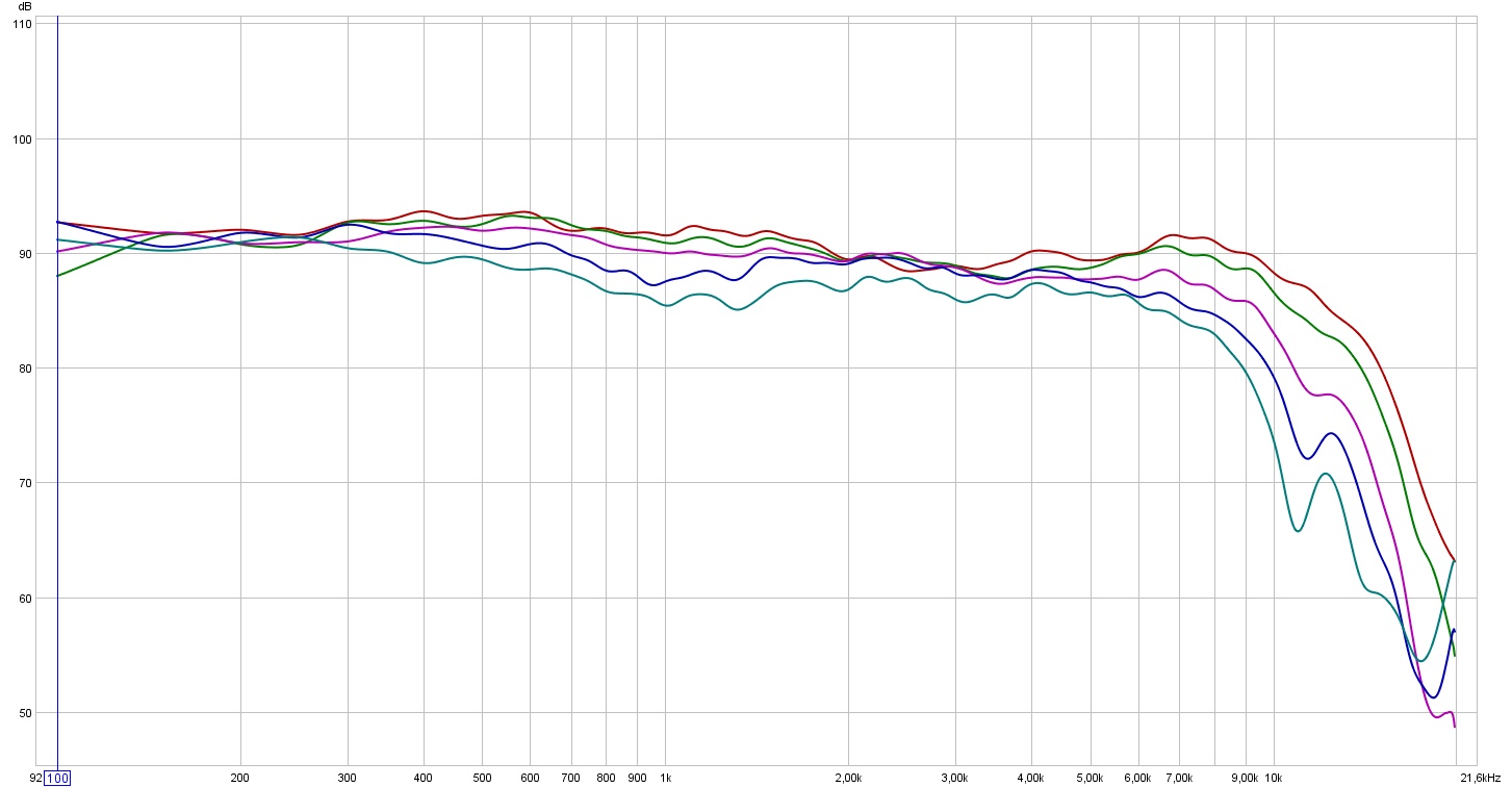

Dacht ik in eerste instantie ook maar ergens las ik - citaat : Hieronder het gemiddelde genomen van de respons onder verschillende hoeken .MichaelB schreef:Uhm, ik zal het vast verkeerd interpreteren, maar als ik de bovenstaande curves zie dan mis je toch heel veel hoog?
Tussen 10Khz - 15Khz zit een verschil van 15dB?
Weet ik , heb de tweeter ook gehoord in L' Orfeo , het bundelen zegt mij niet veel want dat heb je ook bij grote breedbanders.dre schreef:je mist echt helemaal niets!![]()
wat een geweldige weergave!
