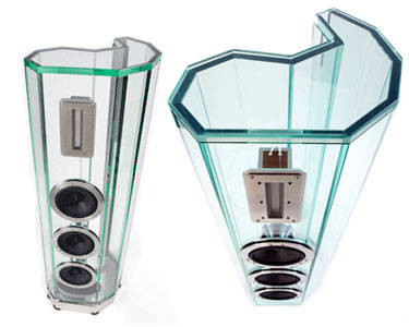

Ze klinken voor geen meter. :-)
Het enige wat indruk maakt is waarschijnlijk de waterfall plot :rofl:
Krijg je gelijk zin in wintersport :yeah:

Mwoah, valt nog wel mee. Het oog wil ook wat :) Ze zijn wat aan de prijzige kant voor het geluid dat eruit komt, maar dan heb je wel doorzichtige speakers, en hoeveel zijn dat er nou helemaal ?
Als je meer oog voor design hebt dan voor kwaliteit, zit je - afhankelijk van je smaak - goed, en dan klinkt het -alle is relatief- nog best lekker ook. Over smaak valt niet te twisten, maar 't is zeker niet mijn spul.
U ziet, voorbehoudje hier, voorbehoudje daar :)
