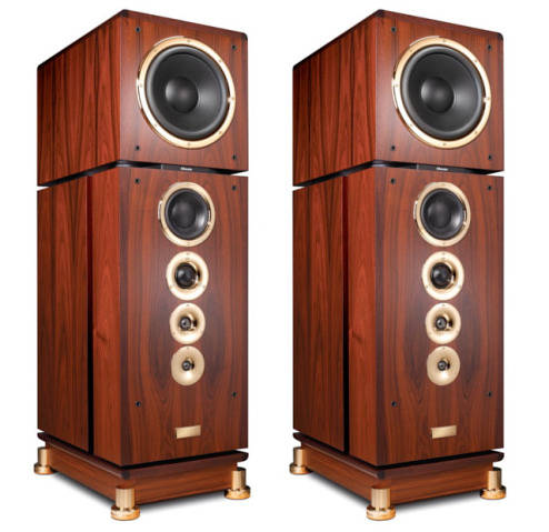

Dynaudio heeft ook modellen met de woofer boven .
Kijk maar naar de Concequence
Overigens mijn luidsprekers hebben dat ook zet wel de stemmen manshoog neer .

Maar jouw kast is iets hoger dan 91cm, vrees ik.hannesie schreef:Ik ook.
Re: [Longterm] The X-Ray Speaker Project.
pappaleo schreef:Maar jouw kast is iets hoger dan 91cm, vrees ik.hannesie schreef:Ik ook.
Incl. de verende rubberen voeten en 95 Kg
Maar mijn vrouw wil ook wel iets wat minder licht wegneemt.
Maar ff zonder dolle, ik had ook een geluidsbeeld dat niet lekker was, en heb ook dan de bovenkasten feitelijk op zijn kop staan van wat ik eerder bedacht had.
Als ik sta is het helemaal los van de kasten.

hannesie schreef:pappaleo schreef:Maar jouw kast is iets hoger dan 91cm, vrees ik.hannesie schreef:Ik ook.1.34m
Incl. de verende rubberen voeten en 95 Kg![]()
Dat roept om een
De Concequence zijn ook geen kleintjes maar de tweeter ligt bijna op de grond.
ik heb ze nog nooit gehoord maar ik neem aan dat het allemaal wel klopt.
Wel neemt de tweeter nog maar een klein spectrum voor zijn rekening bij een vijfweg systeem vermoed ik

Dat is een bukspeaker
Edit: Dat is de konsekwentie van die lage tweeter.

Hij staat hier gewoon op het forum, die foto.ray5150 schreef:hannesie schreef:pappaleo schreef:Maar jouw kast is iets hoger dan 91cm, vrees ik.1.34m
Dat roept om een
http://www.zelfbouwaudio.nl/forum/downl ... &mode=view
