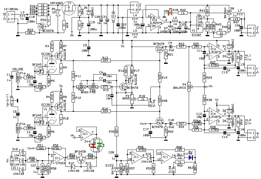

door mtb
Als het inderdaad aan de SMPS ligt, kan je deze bufferen met een stroombron en elco, zie download/file.php?id=142330&mode=view, de schakeling linksboven rond T7,8.
Gweldig :goeie: :yeah: :yeah: dat spijker ik even op een plankje Je mag gerusd nog iets gecompliceerder sturen Dit is precies een kolfje voor mn hand :^o :^o :^o :mrgreen:
Daar snap ik niets van MTB :D
Als je dat op een printje hebt liggen lukt het me dat misschien!
Maar deze sterveling met een lage IQ snapt er niks van :oops:
Maar complimenten voor de snelheid dat je dit bedacht heb MTB maar als je opbouwt en opstuurd met instructie hoe ik dat er tussen plaats
Dan zet ik dat er tussen
Maar het bekijken van het schema maakt me draaierig en moet ik me vasthouden aan de rand van mn bed
Heb je niet een simpel schakelingetje een zener en een stuurtor bd139 en een 2N3055 op een koelplaat
Doe maar een gooi Dat moet toch zat zijn gaat er maar om of die Tik weg is of niet
Eventueel een 3 poot regelaar welke de 2N3055 oid stuurt
Ik zoek wel een trafo op 40 volt met dikke brugcel 10Amp en wat elco,s serie parallel om aan een 1000 uF tekomen
