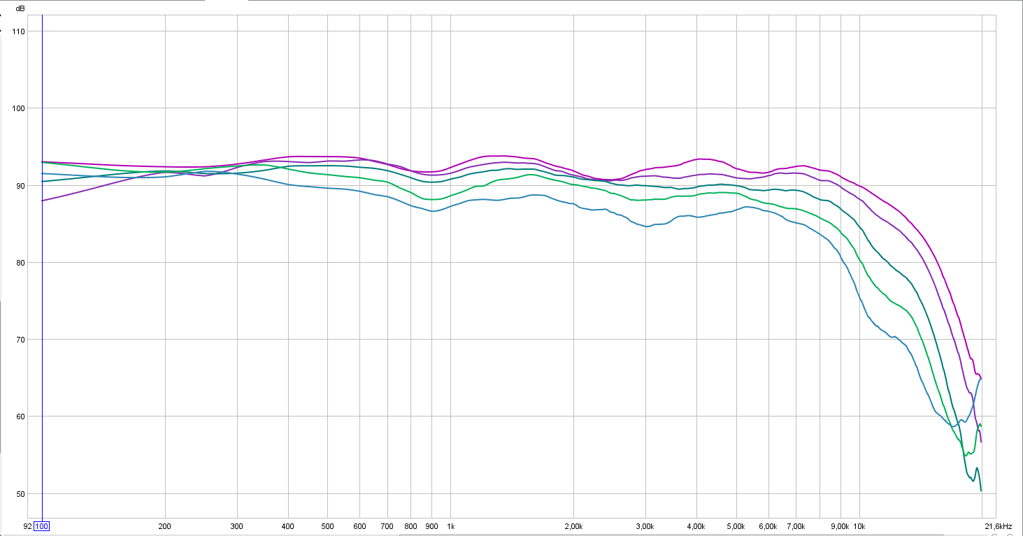

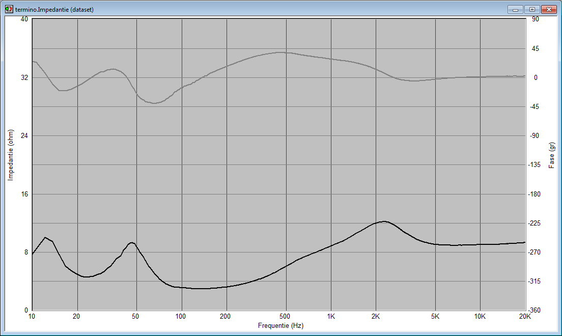

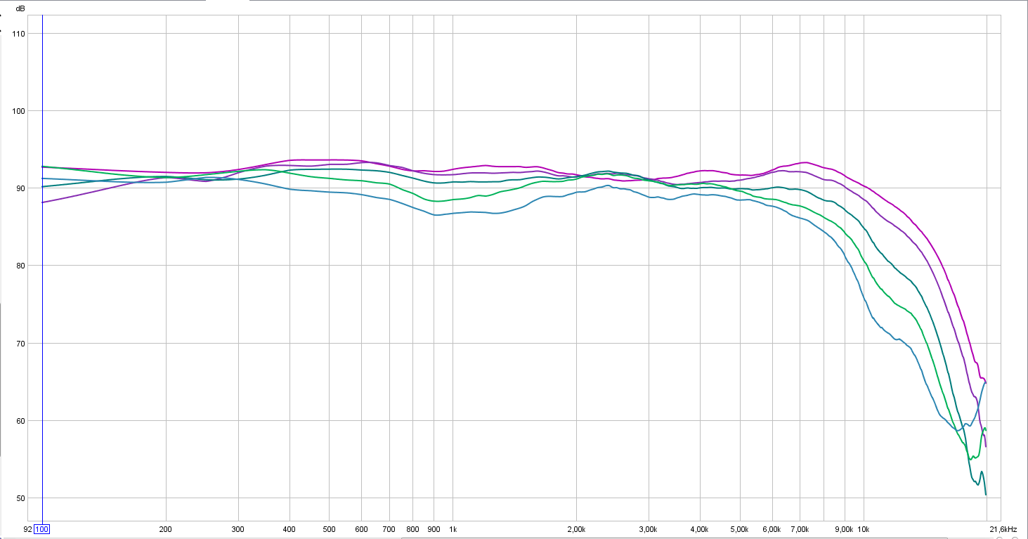

Hierbij de impedantie en de elektrische filtercurves van dit filter v3.1, daaronder het afstraalgedrag dat bij nader inzien toch wel heel aardig is. Traditioneel mooi zakkend over de gehele linie off-axis. Ik heb 1/3 octave smoothing toegepast om het wat leesbaarder te maken.

Ter vergelijk het afstraalgedrag van het vorige v2.1 filter en nog een keer die grafiek met off-axis demping nodig om het daar even hard te laten klinken als on-axis. Net omgekeerd dus, ben benieuwd hoe dat uitpakt, want moet je dit effect nu juist compenseren of versterken zoals versie 2.1 zal doen?

En heel simpel qua componenten! Toch zou ik ze allebei proberen, dan weet je wat er mogelijk is en wat het meest aansluit bij jouw smaak. Ik verwacht dat de eerste de stemmen heel helder zal laten klinken met een zuivere plaatsing. De tweede kan te laid back klinken, maar misschien juist ook weer niet gezien de kleine luisterruimte van dre. Daar kan het bundelen in het hoog gunstig uitpakken.
Je moet het gewoon beluisteren, ik post dan wel veel grafiekjes maar de oortjes moeten de doorslag geven!

Ik ben benieuwd wat je van dit filter vindt. Ik heb zelf ook dit experiment gevolgd naar aanleiding van een draadje hierover op het Visaton forum. Zelf heb ik een 5cm dome tussen 1,3K en 6K., die het geheel erg breed laat rondstralen rond 3K. Maar ik ben er nog niet uit of dit je-van-het is. Het is wel erg helder en geeft een stabiel stereo beeld.
Het is een dilemma van stereo-weergave met 2 luidsprekers waar je maar weinig over hoort. De phantom stem die fysiek uit het midden zou moeten komen, maar in werkelijkheid wordt opgebouwd door een identiek signaal van links en rechts (linker en rechter speaker) te laten komen, zou te dof klinken.

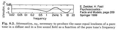

Wat onder een hoek de romdom gevoelige opnamemicrofoon in komt, moet eigenlijk meer 3 K bevatten dan een geluid wat recht voor zit, zie de grafiek van Jeroen uit de kunsthoofd opname techniek. Moeten de luidsprekers dit nu gaan compenseren door off-axis een bult te hebben bij 3K? Ik ben er zelf nog niet helemaal uit, en ook op dat Visaton forum sprak men elkaar tegen.
Met een speciaal midden-kanaal, zoals bij 5.1 weergave, heb je hier geen last van.
Erg interessant, die psycho akoestiek. Eigenlijk zou je ook niet moeten wisselen rond frequenties waar je het gevoeligst bent. Goed is rond de 1-1,5 K, waar je gehoor vergevingsgezind is. Bij die frequenties hoor je slecht richting, omdat de golflengte net tussen je twee oren past. Ook na 5K kun je wel weer wisselen. Echter zo'n opzet kom je tegenwoordig nog maar zelden tegen, wat vroeger heel normaal was met die middendomes. Nu zie je zelfs de tegenovergestelde beweging, zoals bij de nieuwste B&W speakers: een enorme dip rond 3-4 kHz. Blijkbaar verkoopt dit extreem rustgevende geluid beter, of moet je die diamanten tweeter er goed bovenuit kunnen horen, want daar betaal je immers voor.

Dat doffer klinken heeft te maken met de crosstalk dip. Deze komt voor rond de 2.5 kHz en heeft puur te maken met fysische akoestiek. Bij een typische stereo opstelling zal het geluid geluid rond die frequentie uit fase zijn bij de oren (de dip dus). Reflecties compenseren hier deels voor (psychoakoestiek). Reflecties toelaten lijkt me beter dan compensatie door de freq curve. Als het goed is wordt hier bij de mastering ook al op gelet.
Zo op het oog lijkt me het laatste filter het mooist. Goed werk Jeroen. Een dergelijke speaker verdient natuurlijk ook een filter waar veel aandacht naar uit gaat

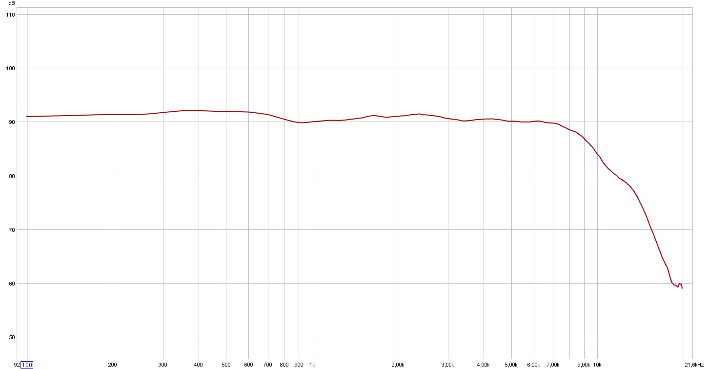

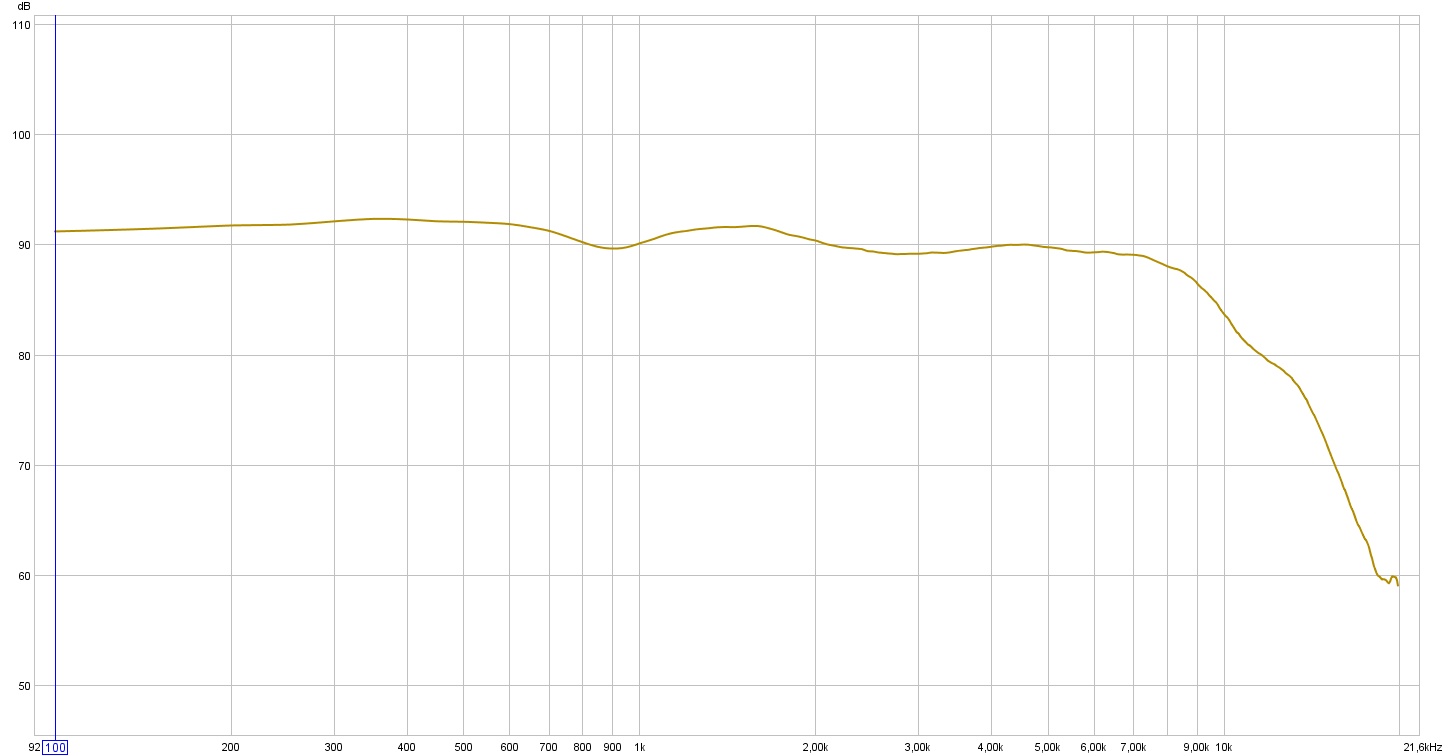

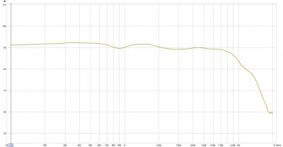

Om het nog iets beter te kunnen beoordelen, van de plaatjes dan :oops: , geef ik hierbij het gemiddelde van de respons onder verschillende hoeken.
@dre: zorg dat je ook een 0.47ohm weerstand bij de hand hebt. Als je de 2.2ohm in het hoogdoorlaatfilter van v3.1 vervangt (die in de paralleltak staat, in serie met de 0.68mH) door 0.47ohm dan wordt het gebied rond 3000Hz met 1dB gelift.

Dat effect zou dan nog eens bovenop de curves van het duitse onderzoek komen. Volgens mij hebben die ook veel te maken met de demping die wisselt onder hoeken van inval in je gehoorgang, vanwege de oorschelp, en zijn persoonsafhankelijk. Ook voor boven-onder kun je zo'n grafiek maken.
Het dilemma is dus, dat als een stem met rechte karakteristiek door de 2 speakers in stereo opstelling via een hoek je oor binnenkomt, dan verzint je brein er een phantom-stem vanuit het midden bij zoals met de karakteristiek als in Jeroens grafiek, dus met een verschil van een paar dB rond 3K, in dit geval een paar dB minder rond 3K.
Dit onderzoek was, als ik het me goed herinner, gedaan om 3D geluid met 2 luidsprekers (via hoofdtelefoon) te kunnen maken. Dan moeten de zijdelingse reflecties niet alleen in de juiste tijd vertraagd aankomen, maar ook veranderen kwa spectrum (meer 2-4K). Bij elke hoek is dat anders. Het zou me niks verbazen als die zogenaamde 5.1 met slechts 2 speakers (of 1, van Yamaha) daar ook gebruik van maakt. Ook Lake uit Australie heeft dit soort onderzoeken gedaan, al wat langer geleden. Een probleem bij de opname is dat de zijdelingse reflecties niet anders worden geregistreerd door de microfoon, en een koptelefoon het effect van de oorschelp uitschakeld.
Is er hier een expert op gebied van psycho akoestiek die dit kan bevestigen en ons nog meer kan vertellen? Ik vind het erg interessant om een luidspreker af te stemmen volgens de laatste inzichten op dit vlak.
