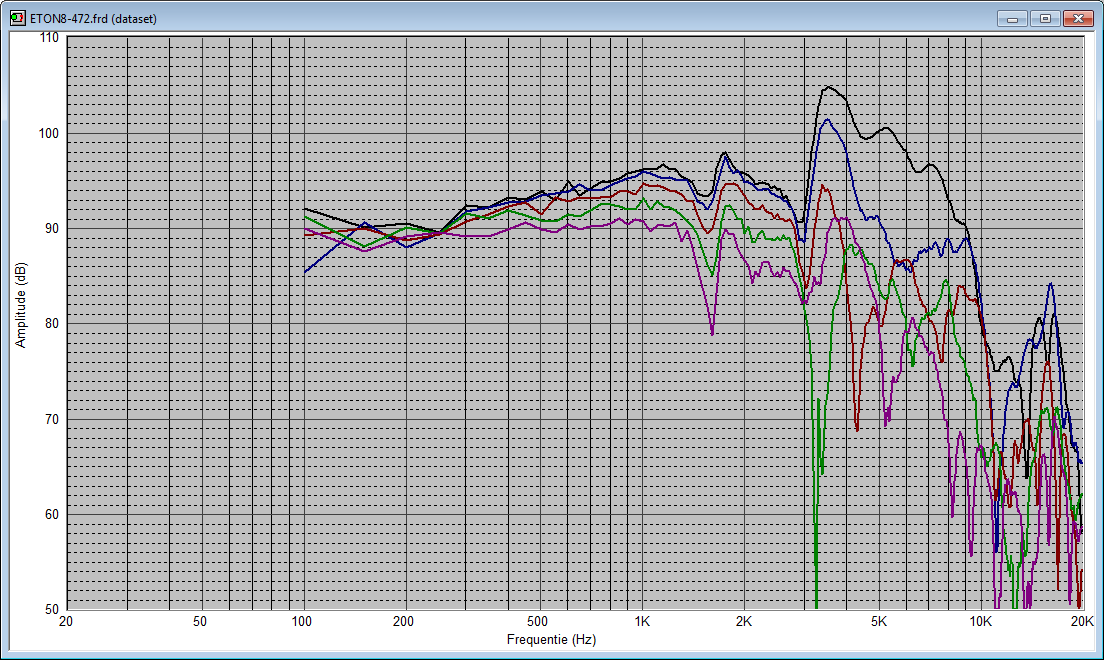

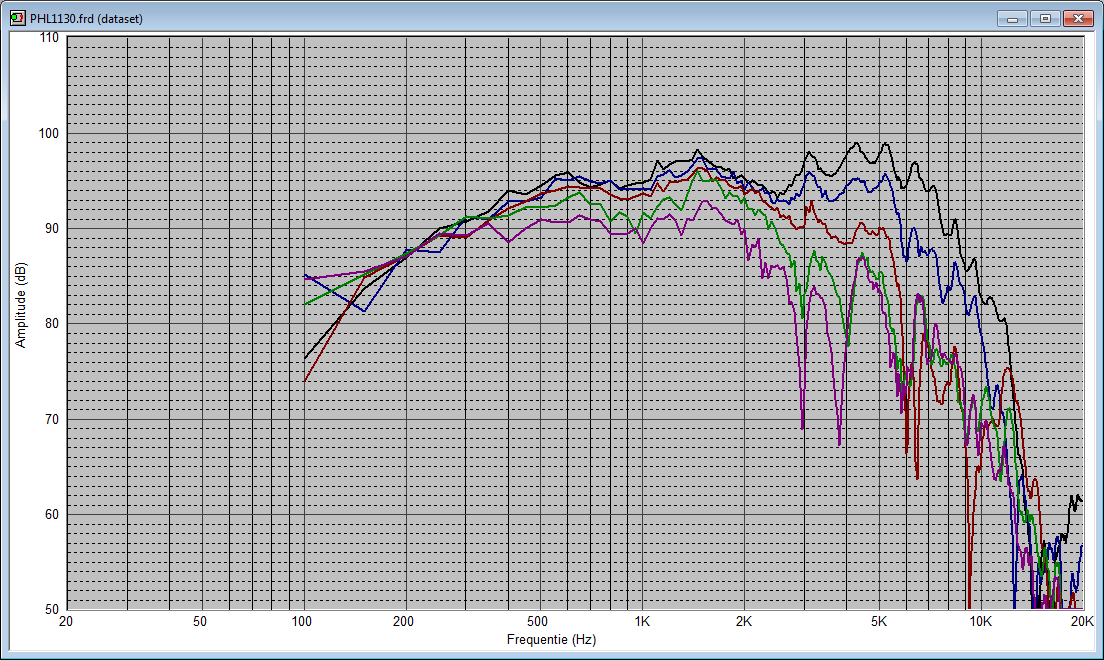

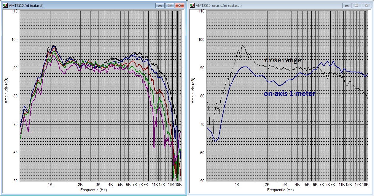

Hieronder de drivers gemeten onder hoeken van 0 tot 60 graden, met stappen van 15. We hadden een zeer grote ruimte, dus konden met een grondvlak meting redelijk goed tot 100Hz diep meten. N.B. kijk eens naar de ETON op 60 graden, die paarse lijn. Erg vlak tot 1000Hz. Mooie unit! De AMT bundelt wat in het hoog, meting was niet exact on-axis, dus je ziet wat afval daar. Exact on-axis is separaat toegevoegd.

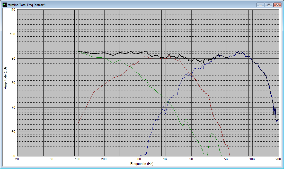

Als ik midden tussen de resonanties ga zitten van middentoner (3050Hz) en tweeter (1050Hz) dan wordt de crossover gelijk aan 1800Hz.

jeroen_d schreef:
.... met een grondvlak meting redelijk goed tot 100Hz diep meten..
dat was een verder gewone gated meting? dus kast & mic op de grond? had je de kast op z'n kant gelegd?
Re: project: termino
zie je dat het wel mee valt hoeveel de mid gedempt moet worden! :wink:
2.7mH?
ik ga eens loeren.....
Berichten: 12870
Ja, een gated meting met een tijdvenster van bijna 14msec. De speaker stond gewoon op zijn pootjes, maar de achterste pootjes waren verhoogd met blokjes hout. Daardoor helde de speaker naar voren. Dit was nodig om te zorgen dat dezelfde tijdverschillen tussen de drivers onderling ontstaan als dat je zou hebben op je luisterpositie. De microfoon lag op ongeveer 2.8 meter van de drivers vandaan. De grondvlakmeting haalt de vloer reflectie weg en verhoogt het signaalniveau met 6 dB (dus je kan gerust meten op 2 meter afstand). Ik heb het signaalniveau nog 3 dB luider gezet dan normaal bij meten op 1 meter, zodat meten op 2.8 meter afstand mogelijk was zonder de ruisvloer te laten toenemen.

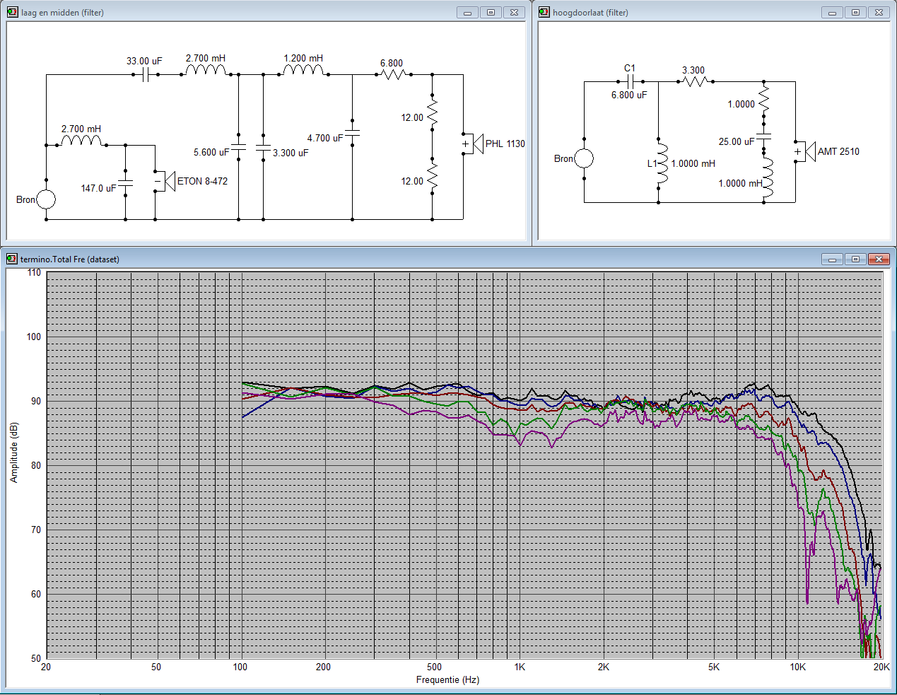

Filterversie 0.1, hier moet maar eens verder mee worden ingespeeld. Ik heb hier goede verwachtingen van. De speaker heeft bij 1 kHz al duidelijk minder energie off-axis, dat zag je ook terug in de meetcurves van de drivers. Daarentegen blijft de AMT heel constant off-axis. Ook dat zie je terug. Verticaal zal de AMT echter sterk bundelen. Bij 2-3kHz zal energie blijven hangen, daar zit on-axis nu een lichte dip.
hallo jeroen
filter ziet er goed uit!
ik zal de onderdelen eens bij elkaar gaan zoeken,en dan de missende delen bestelle

hallo jeroen
Ookal ben ik een leek op filteren, maar de lijn ziet er best mooi horizontaal uit!
Nice!
