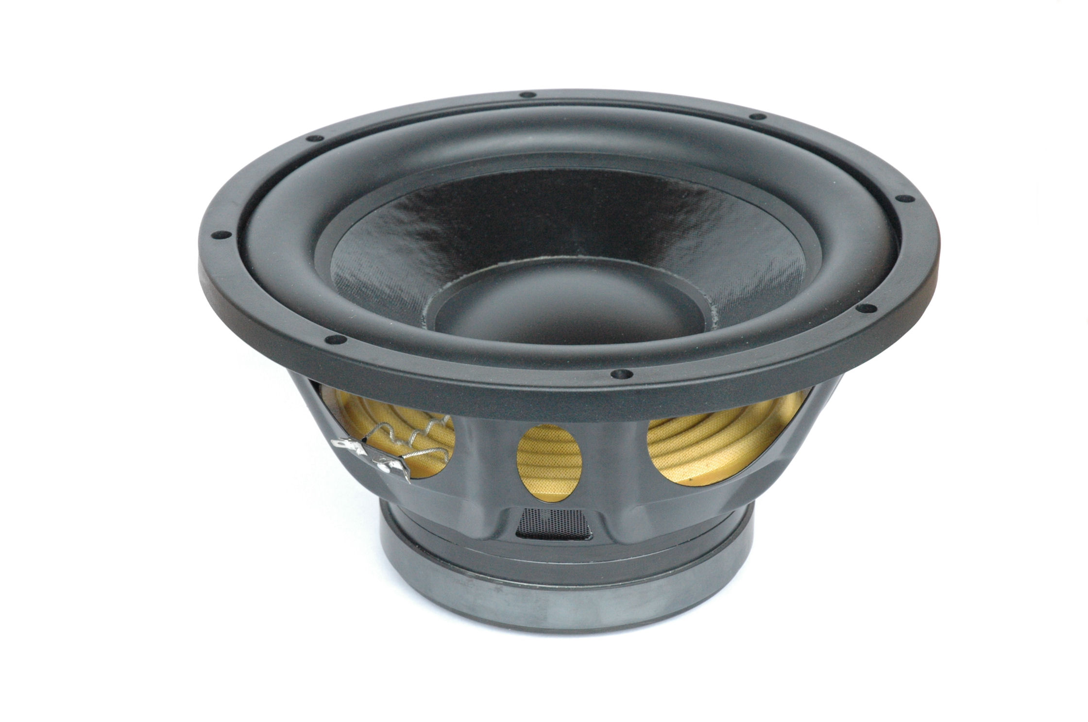

En wat dacht je van dit mooie exemplaartje?
BMS 12N630
