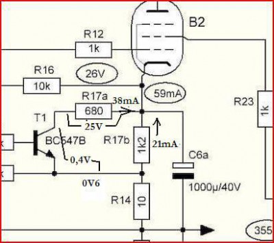

Even terzijde: In 2017 heeft Michiel (mtb) een topic gestart aangaande de BIAS.
Samen met voornamelijk Anne en Michiel hebben we toen gewerkt aan een acceptabele AUTO-BIAS, nl. de ruststroom onder controle houden en ev. corrigeren met behulp van een instelbare referentiespanning voor de 2 buizen van een push-pull.
Schema van de geïmplementeerde auto-bias
De simulatie in LtSpice was alleszins veelbelovend.
Verder heb ik het nog niet gebouwd gehad omdat ik toen al de El34-versterker aan het afwerken was en is het in de vergetelheid geraakt... tot nu, vandaag was een ganse dag regen en Bert had me attent gemaakt op dit topic. Zo heb ik de tijd gehad om deze namiddag dit erg interessante topic door te nemen.
Misschien kunnen jullie het (eenvoudige) schema van toen ook eens bekijken, ik ga het in elk geval nog testen in een testopstelling met PCL86, maar de eerstvolgende 2 maanden vrees ik te weinig tijd te hebben.

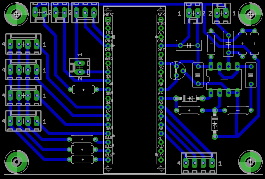

was al een start aan het maken in sprint Maar ik heb de Footprint niet van de Arduino met 34 Pootjes
de steek onderling 2.54mm maar wat is de Breedte van die Micro dus de steek van de gaten horizontaal

Bert,
de steek van de gaten horizontaal is 15.20 mm
totale breedte is 18 mm
Re: Bias automaat
ronnydepony schreef:
Bert,
Bedankt Ronny Dan weet ik waar de Padjes moeten komen :D
Het schema in de link bestaat zo te zien uit twee ontkoppelde stroombronnen, en is dus alleen voor klasse A bruikbaar. Of zie ik iets over het hoofd? Zijn R17b en R17b' alleen bedoeld om de stroom door en dissipatie van de transistor te beperken of doen ze iets heel slims?

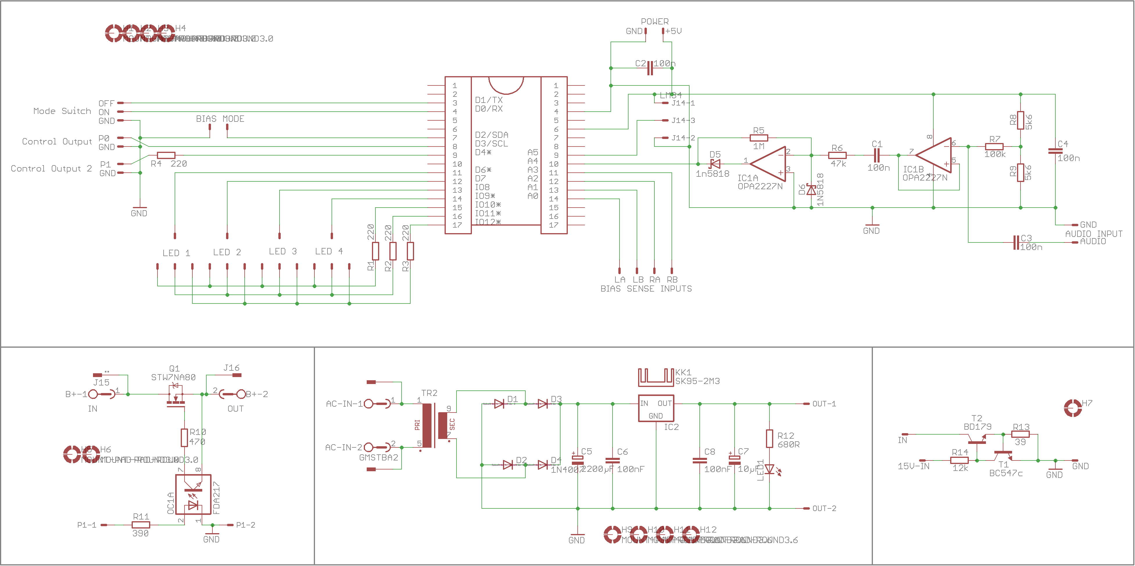

Update :
Schema's een beetje aangepast, staat nu een MOSFET-switch bij en een kleine 5V voeding voor de Arduino.
Printje is in totaal nog altijd kleiner dan 10 op 10 cm :
Reacties altijd welkom vooraleer ik opstuur :
Re: Bias automaat
Voor mij is het deel aansluiten Bias automaat niet helemaal duideljk
Die mosfet switch schakelt de hoogspanning ? Als er na ? Minuten geen audio is schakelt hij alles uit om buizen te sparen :yeah:
Super En je kan het manual schakelen :yeah:
doet ook het vertraag inschakelen van de hoogspanning Ronny ? . Ben daar niet zeker van
Ik heb moeite dat stuk te snappen
De 4 inputs komen aan de 10 ohm meetweerstanden aan de kathode En de schakelng zit aan gnd.
Dat is best veel 10 ohm zou wel noodzakelijk zijn i.v.m. Die analog digitaal converter
Twee mogelijkheden gezamelijke stroom en apart als je een pootje input d5 van de arduino laag maakt
Dan de feest verlichting 3 kleuren Leds :D die LED geven de staus aan
Kan beter dat verhaal nogmaal proberen te lezen :oops: maar ik snap er werkelijk de ballen van
Hoe dat zit met die leds
Oh ja de bbevestiging met 4 boutjes op de hoeken is zat O:)
Toen kreeg ik visite
Update :

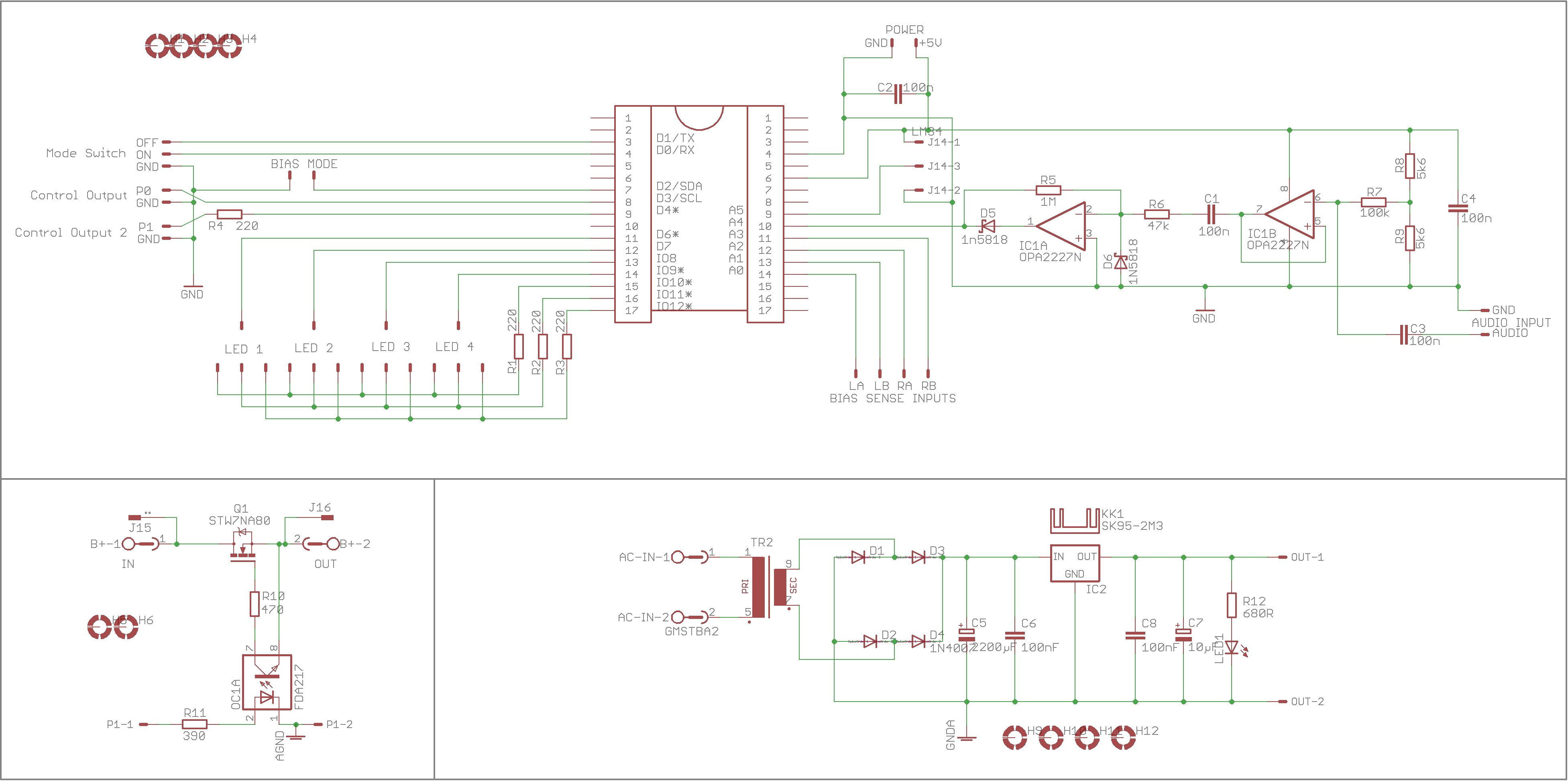

Moet poot 7 van OC1A niet ergens mee verbonden worden? Wat levert de gatespanning voor de MOSFET?
Re: Bias automaat
Practisch probleem hier
Als ik hem in wil bouwen zit in de knoop met 10x10cm
75 mm x lang 150 is geen probleem Ronny
Ook Marcel bedankt dat je de tijd genomen heb om er naar te kijken . :dank:

Oeps, ja is aangepast :
nieuwe layouts :
Heb er de maten van de afzonderlijke printen bijgezet :
Voeding is 90 op 33
Mosfet switch is : 45 op 23
Arduino print is 50 op 75
Kwestie van de print te zagen.

De MOSFET schijnt uit productie te zijn, misschien is de STW23N80K5 een goede vervanger. Die kan in ieder geval ook 800 V hebben, zit in hetzelfde type behuizing met dezelfde aansluitingen en zou zo op het eerste gezicht ook met een FDA217 aan te sturen moeten zijn.
Ik vind het gebruikte symbool van de FDA217 wat verwarrend, aangezien er twee stapels fotodiodes in zitten in plaats van een enkele fototransistor. Wel handig overigens dat zo'n ding meteen de spanning opwekt om de MOSFET mee aan te sturen (zie http://www.ixysic.com/home/pdfs.nsf/www ... FDA217.pdf ).

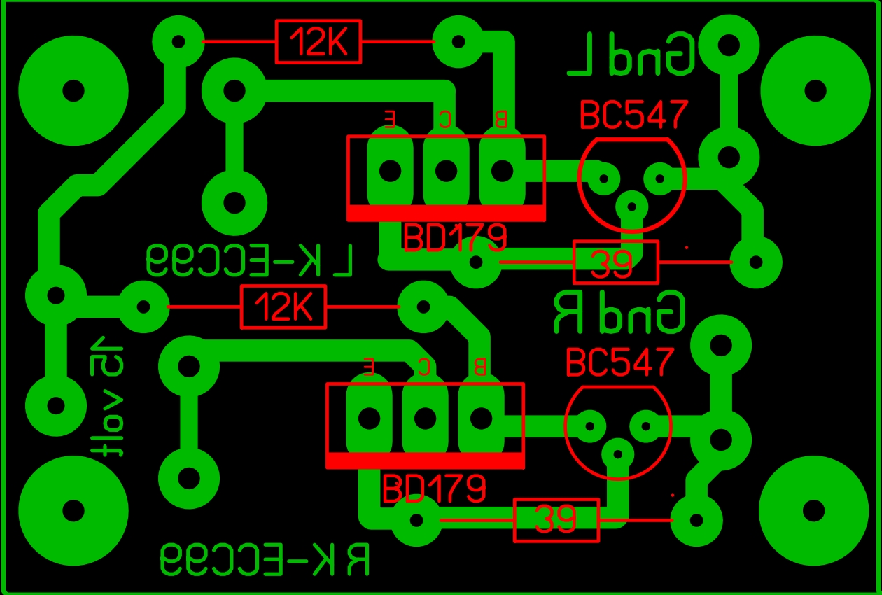

Kan er misschien ook een stroombron printje op Ronny ?

MarcelvdG schreef:
Vergeet maar wat ik geschreven had want het is wel degelijk klasse A en ik wil A-AB.
Anne zegt hierover het volgende:
" R17b laat de stroom door waaronder je toch nooit wil komen en R17a stelt een max aan de regeling (als T1 volledig in geleiding zou gaan).
Inderdaad voor klasse A, hoewel beetje B gooit niet veel roet in 't eten. (deze opzet was voor aansturing van EL34)
Stel voor een PCL86. Kathodeweerstand is daar gewoonlijk rond 180Ω, neem je voor R17b=390Ω. Moet de transistor nog de helft van de stroom trekken.
Nu R17a zo kiezen dat de effectieve kathodeweerstand niet onder bv. 120Ω kan komen voor de veiligheid van de buis.
Wordt dan 180Ω , 390//180 -> 123Ω. "

OK Bert, met stuurbron erop.
De leds die gebruikt worden zien er zo uit : https://www.mouser.be/ProductDetail/Kin ... aE2g%3d%3d
Als alles is goedgekeurd kan ik de gerber-files maken.
Re: Bias automaat
Bedankt weer Ronny
Stroombron nu in Mono zie ik liever in stereo Maar als er geen plaats genoeg is.
Is het ook mogelijk om op de print de Zaaglijnen er op te laten drukken ?
:dank: :dank:
ronnydepony
Berichten: 1163
Locatie: Lichtervelde (B)
Re: Bias automaat
Bericht door ronnydepony »
OK Bert, stroombron in stereo, zaaglijnen gewoon naast de witte lijntjes en holes zagen.
Je kan printen laten maken die automatisch een zaagsnede hebben maar die zijn natuurlijk duurder.
Komt er ongeveer 20 euro bij voor 10 printen
