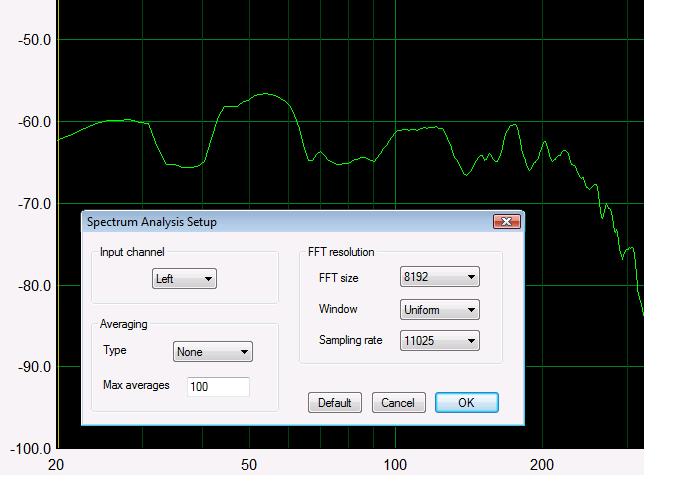

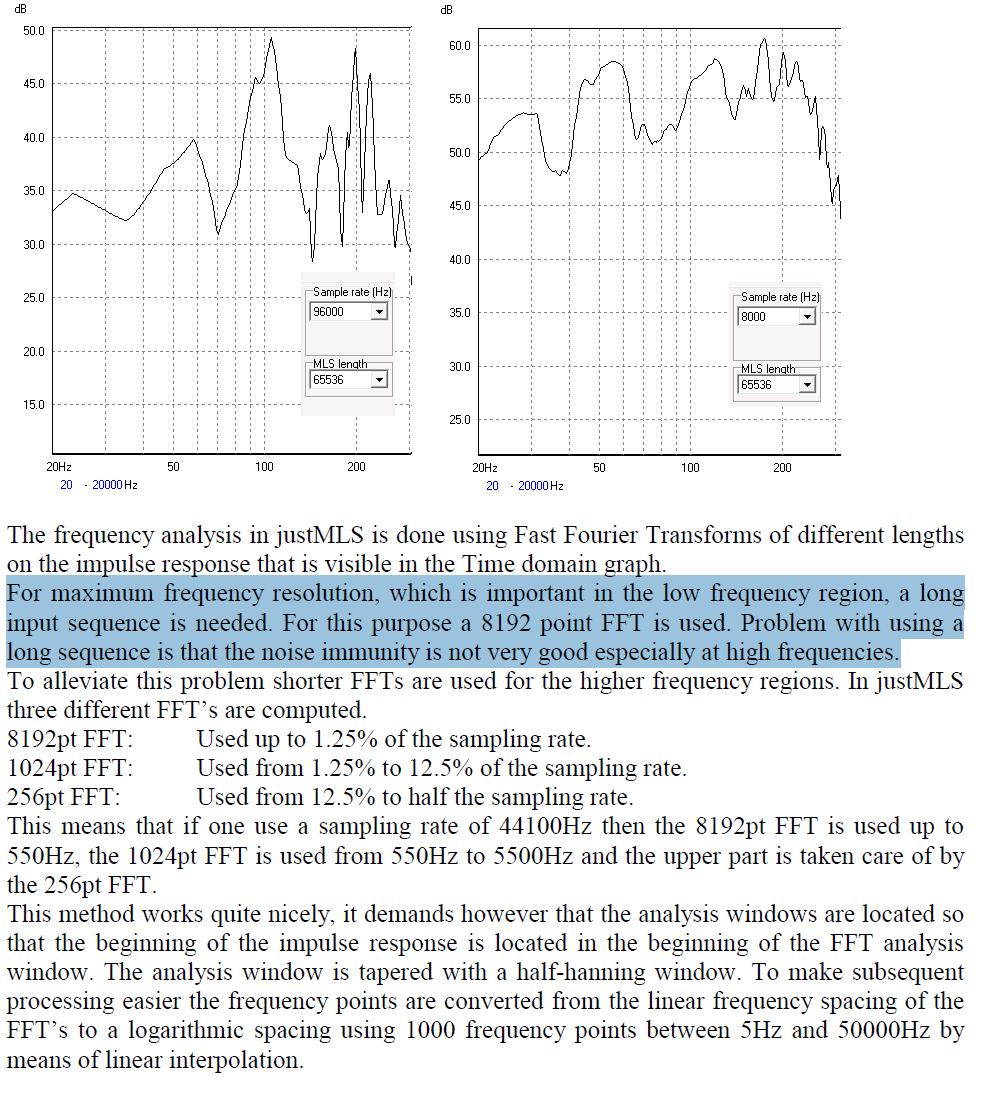

Bij de meeste meetsystemen vind ik dat de resolutie in het laag te wensen overlaat. De stappen zijn imo te groot.
Voor een nauwkeurige laagmeting gebruik ik 'just-lms', welk bij 'lsp-cad' zit. Hier kun je de totale systeemresolutie gebruiken om een smallere band op te meten waardoor de grafiek er veel nauwkeuriger en gedetaillieerder uitziet.

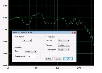

"De meeste meetsystemen" Hoezo??? Je meet bandbreedte/resolutie is: Sample_rate/FFT_lengte. Het hangt er dus maar helemaal van af hoe je dat instelt. Met windowing kan dat een factor 1,5 tot 3 minder worden maar dan nog. REW gebruikt meen ik een FFT van 256K.
Arta heeft een max FFT van 256K en Audiotester zelfs van 1Meg. Met een sample rate van 8 KHz kun je dus heel ver komen in het laag maar ook wel met 44.1 KHz of 48 KHz. Je hebt dat sowieso nodig om T/S parameters van woofers goed op te kunnen meten.

Wel, dat dacht ik dus ook, maar buiten 'just-lms' is het me nog niet gelukt om vloeiende puntloze meting te krijgen in het laag.Pjotr schreef:Hoezo??? Je meet bandbreedte/resolutie is: Sample_rate/FFT_lengte. Het hangt er dus maar helemaal van af hoe je dat instelt.
Arta heeft een max FFT van 256K.
Zal het zondag nog eens met Arta en de ATB 701 meetkaart proberen.

Lijkt mij dat je dan veel last van ruis hebt. 10 - 50 keer middelen en/of de signaal niveaus verhogen helpt dan.

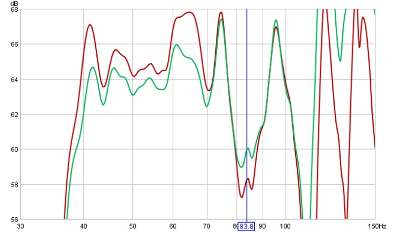

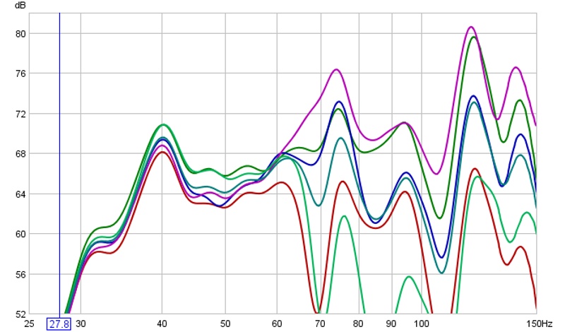

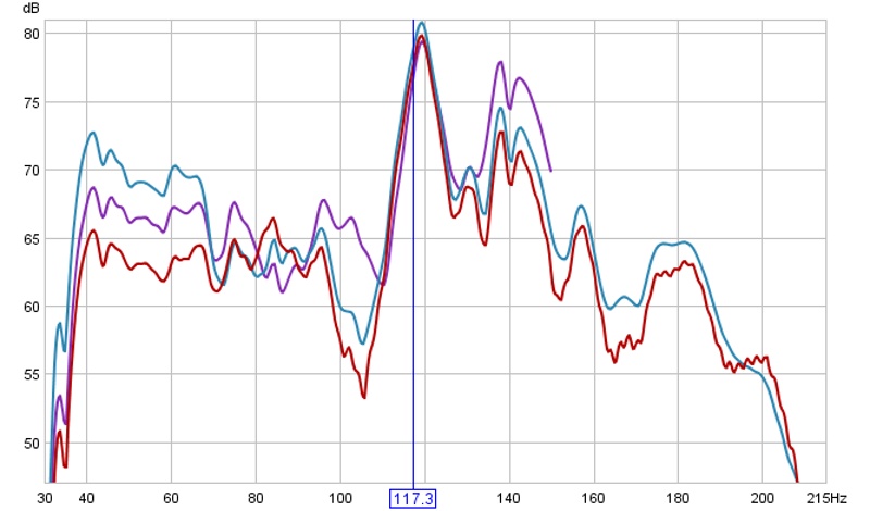

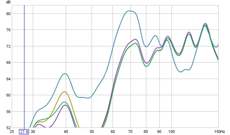

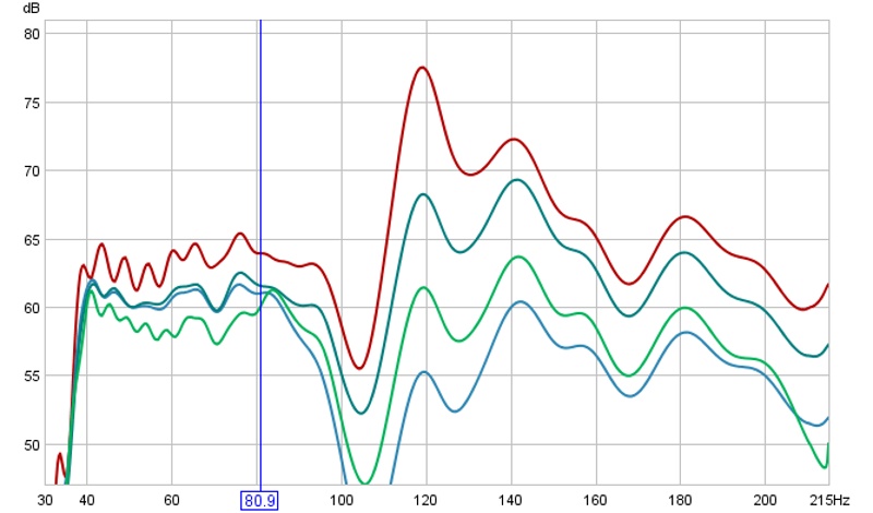

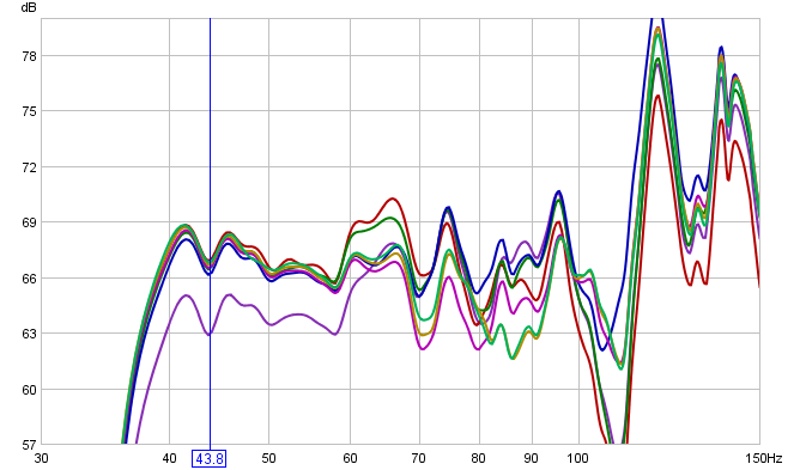

Gisteren heb ik ook wat tijd gehad om met de roomEQwizzard te spelen. Eerst heb ik een 5 punts meting gedaan met alleen mijn mains en daar een gemiddelde van genomen. Het viel me op dat er wel heel veel spreiding zat tussen de verschillende plaatsen. Daarna heb ik de cornerwoofers en de zyclop er bij ingeschakeld. De crossover freq tussen de woofers en de mains zijn gewisseld tussen 80-100-120-150Hz. De latere metingen heb met een "enkele" 4 sweeps meting gedaan (op vier plaatsen).
Voor het eerst kreeg ik het voor elkaar om aanpassingen ook daadwerkelijk terug te zien in de metingen. De metingen zijn daarom denk ik wel aardig gelukt. Helaas kwam ik er net achter dat bij een afbeelding geen legenda zit. Het is dus lastig te zien wat welke grafiek is. Ik heb ook wat boosts gebruikt wat wel wat resultaat opleverder, maar ik moet nog nader onderzoeken of dit wenselijk is. Na de eerste metingen heb ik voornamelijk de onder de 80Hz aanpassingen gedaan. Bij de laatste meting heb ik ook wat hoger aanapssinge vericht.
Ook heb ik een meting gedaan met verschillende fases en een inverted fase. Ik vraag me af of het fase verdraaien op mijn DCX goed werkt. Ook vroeg ik me af of het niet wenselijk is om een par eq in te stellen met een q van meer dan 10. Of levert dit gebruik van veel "heftige" filters ook problemen op?
Wanneer de hongkong dac werkt moet ik maar eens proberen om de mains ook via de DCX te laten lopen zodat ik ook de freq van de mains nog wat kan EQ'en.
Onder de 40Hz loopt de microfoon volgens mij heel erg af of de instellingen waren niet goed gekozen.
gr Kevin

Helaas heb ik geen waterfall plotjes. Mijn kennis van de stof is ook niet heel groot. Schröder frequenties, RT60, waterfall, effecten van Q factor naast de smalbandigheidswaarde zijn allemaal dingen waar ik weinig van weet. Een mooie freqcurve verkrijgen is tot nu toe mijn enige doel, maar ook dit zou niet zaligmakend zijn. Mijn kamer is wel klein. Ik denk dat de ingestelde boosts niet optimaal zijn. Bij de instelling op Amanda d'r DEQ zie ik alleen afgefilterde pieken. Ik had opgemerkt dat in mijn kamer buiten de luisterpositie een vervelend geluidsbeeld heerste (dreunen). Misschien is het beter om alleen de pieken weg te filteren zodat er buiten de luisterplek geen extra pieken worden gemaakt. Dit is misschien het beste compromis. Op de luisterplek klonk het wel lekker. Heerlijke "bass"drums bij Pink Floyd en The Eagles. (Waarom is er zo weinig, voor mij aantrekkelijke muziek, zo goed opgenomen als dit
) Helaas heb ik vanwege drukte erg weinig tijd. Ik denk dat eind januri de eerste mogelijk is om de microfoon er weer bij te pakken.
Het is mij al eerder opgevallen dat het minder storend is om ergens een dip te hebben dan een piek.
