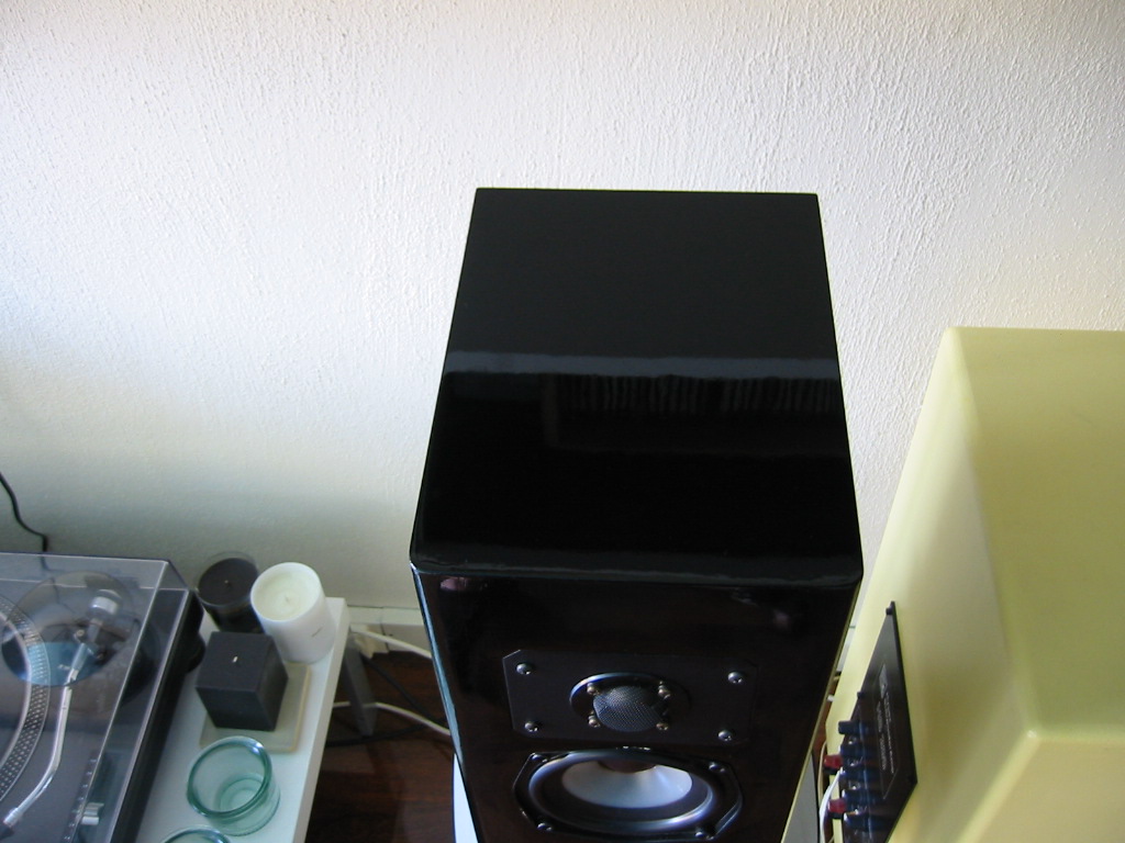

Ik heb even snel een foto gemaakt van mijn Harbeth monitor (zwart hoogglans).
De streep die je over de bovenkant ziet lopen, is de reflectie van het kastje wat er boven aan de muur hangt.
Op deze kasten zitten :!: 18 :!: lagen, met de kwast opgebracht.
Laatst gewijzigd door SARK op zo 26 okt 2008, 12:06, 1 keer totaal gewijzigd.

Ik heb de kasten niet zelf geschilderd, mijn schoonvader is vroegah huisschilder geweest en heeft heel wat lakwerk in grachtenpanden gedaan (alles volgens het oude ambacht :D ) en zo de nodige ervaring opgedaan.
Hij heeft de verf quote=schoonvader "pisdun" /quote gemaakt, vandaar dat er 18 lagen op moesten. Het opbrengen van meerdere dunne lagen geeft een diepere glans dan het opbrengen van enkele dikke lagen.
Ik zat aan 4 te denken ofzo. Maar gelukkig is dat heel wat minder werk dan al dat schuren.
Nou we zien wel, zal wel flink wat lagen worden iig.
Vandaar mijn opmerking "wees geduldig", je kunt zelf het beste bepalen of er genoeg lagen op zitten (komt toch niet zo goed over op een foto en ... jij bent degene die er tegen aan moet kijken :lol: )
Mooi he die reflecties? :D (jouw box ziet er ook super uit 8))
