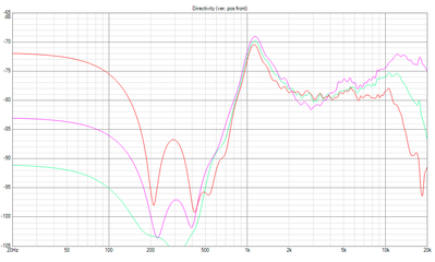

Nou, alles nog maar een keer opnieuw gedaan... weet je wat helpt ? als je de microfoon aansluit. :hide: :boos: :rofl:
Nu ziet het er zo uit. Die bult op 1k is op zn minst vreemd te noemen denk ik... het gaat overigens om een Vifa D27TG-05.

3 metingen samen in Vituixcad gezet, ongeveer 0 / 15 / 30 graden

Mjah, als je naar de datasheet kijkt, klopt daar niet veel van.
Probeer eens een loop-back meting te doen en wat andere speakers te meten.
Mocht je daar ook vreemd resultaten krijgen, weet je dat er in het systeem ergens iets mis gaat.

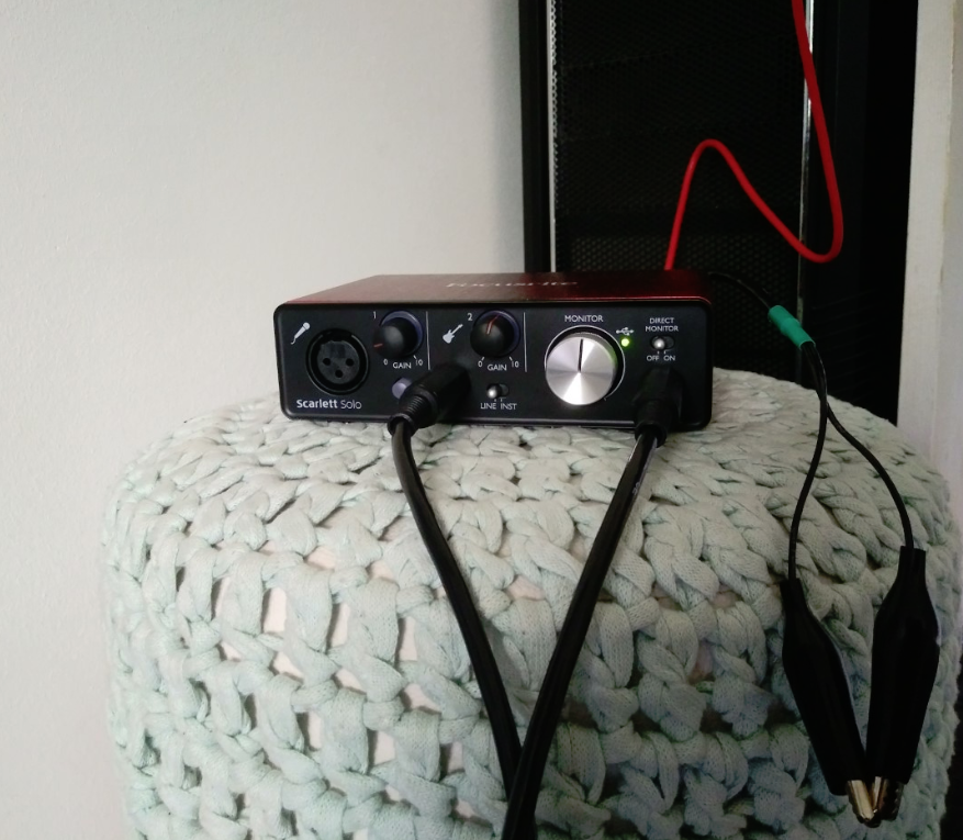

Ik kan zo niet vinden hoe ik de loopback aansluiting maak om de meting te doen. Loopback staat wel beschreven en het aansluiten ook maar het lukt me niet dat te vertalen naar de Focusrite Scarlet :think:
Ik denk dat ik iets gedaan heb wat op een loopback zou moeten lijken... Beide jacks aangesloten en de klemmen voor de speakerpolen aan elkaar, het resultaat is wel vreselijk.

Heb je een foto van hoe je het hebt aangesloten?

mijn poging tot maken van een loopback heb ik zo aangesloten. Instellingen zoals beschreven in de help van Arta.
Klemmen los maakt geen verschil overigens.

Die klemmen gebruik je alleen voor impedantiemetingen toch?
Berichten: 28468
Re: ARTA gebruikersvragen
Betrappen we hier iemand die tegelijkertijd een setup voor een akoestische meting met een impedantiemeting doet? :shock: :shock:
Berichten: 17579
Microfoon links en de output naar je versterker toch?
Kennelijk, ik vond het niet onlogisch klinken als loopBACK :sure:
Jullie zullen me nog wel vaker betrappen op iets verkeerd doen hoor :P Het doel is een loopback meting om (zoals ik het lees) de versterker te testen..
Bij een Loopback meting ? Dat vind ik dus nergens in voor mij duidelijke taal. Het uitvoeren er van staat helder in de Help sectie van Arta, het aansluiten van mijn specifieke materiaal niet, niet raar natuurlijk maar helpt niet mee :)
Kort gezegd, wat sluit ik hoe aan om een dergelijke meting te doen ?
ofeuh... moet er nog een gewone versterker tussen ook ? Nee toch ? :hide: :think:
Ik ga in een hoekje zitten huilen denk ik, ik lees/besef net dat er gewoon nog een versterker tussen moet.... denk ik. haal me uit m'n lijden aub

Microfoon in de linker ingang,48v er op en de uitgang naar je versterker. :wink:

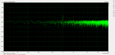

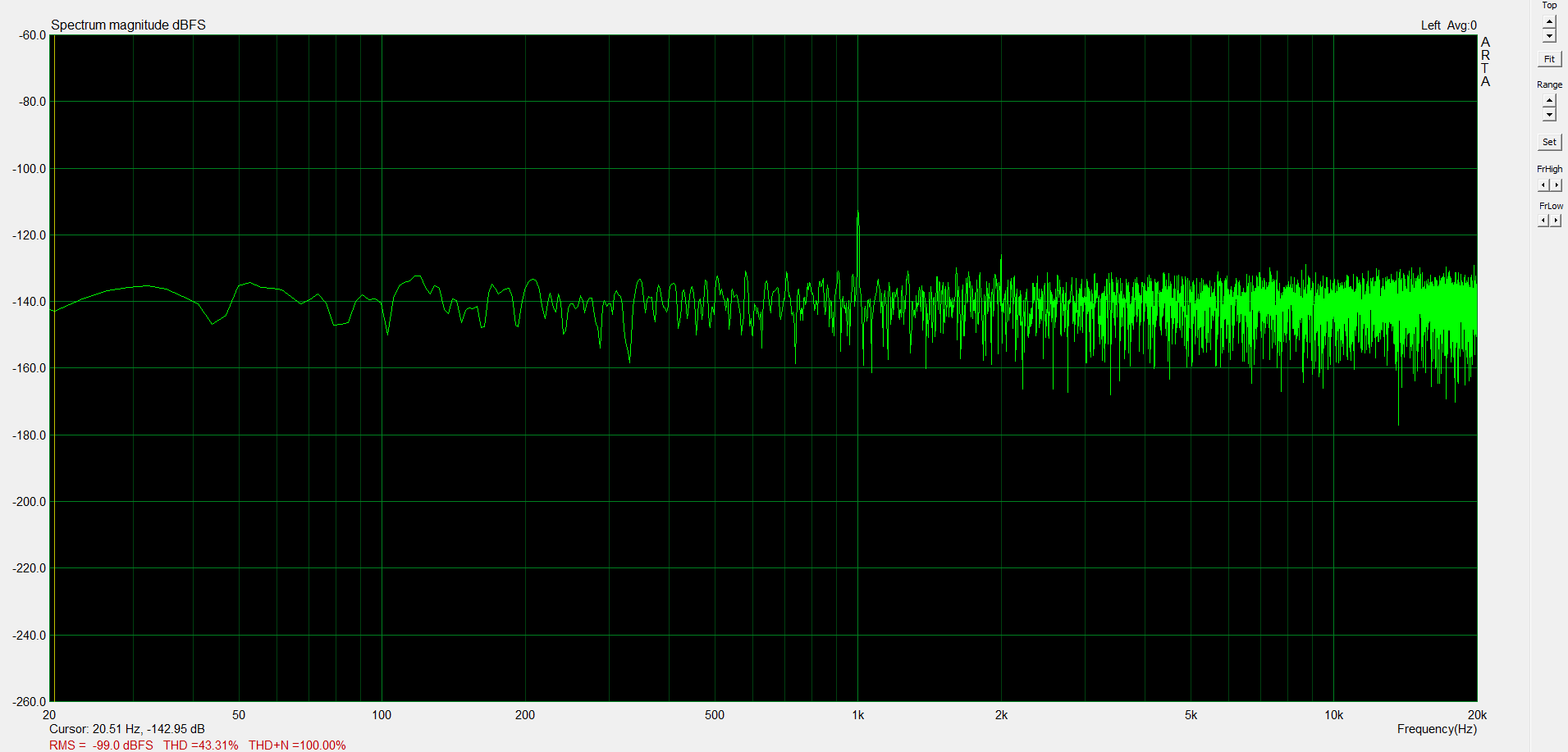

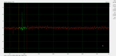

nou, ik heb iig iets gedaan dat lijkt op meten...
Volgens mij heb ik echt veel te veel omgevingsgeluid maar dat is maar een gevoel. Wat is "te veel" ? Ik heb een doorgaande weg langs m'n 3 hoog appartement en een pc die draait meer niet.. De impuls is mega rommelig en lijkt in de verste verte niet op het voorbeeld.
Het volume van de Sweep is vrij zacht, ik zou het omschrijven als het volume van tv kijken (FWIW)
Dit is het resultaat van de Sweep met 10 average.
Is het (enigszins) evenaren van het voorbeeld in een huiskamer uberhaubt mogelijk ?
Berichten: 20398
Ik denk dat het volume wat omhoog mag?
OWC
Berichten: 3854
Bericht door OWC »
Ziet eruit dat je de input voor de mic niet helemaal lekker hebt staan, of misschien geen phantom spanning?
Toevallig links/rechts omgedraaid?
Op "TV niveau moet je namelijk wel iets kunnen meten, tenzij TV niveau voor jou fluister niveau is natuurlijk, lol

Vanuit de scarlet zit t iig in fase op de versterker en tweet. Ik zal morgen even het andere kanaal proberen.
Wat bedoel je met de input vd mic ? Die past maar op 1 manier toch, phantoom staat aan.

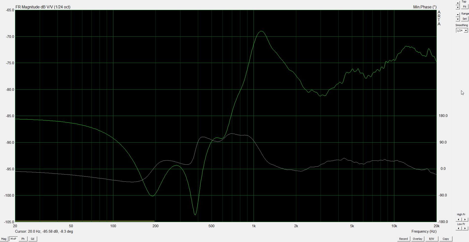

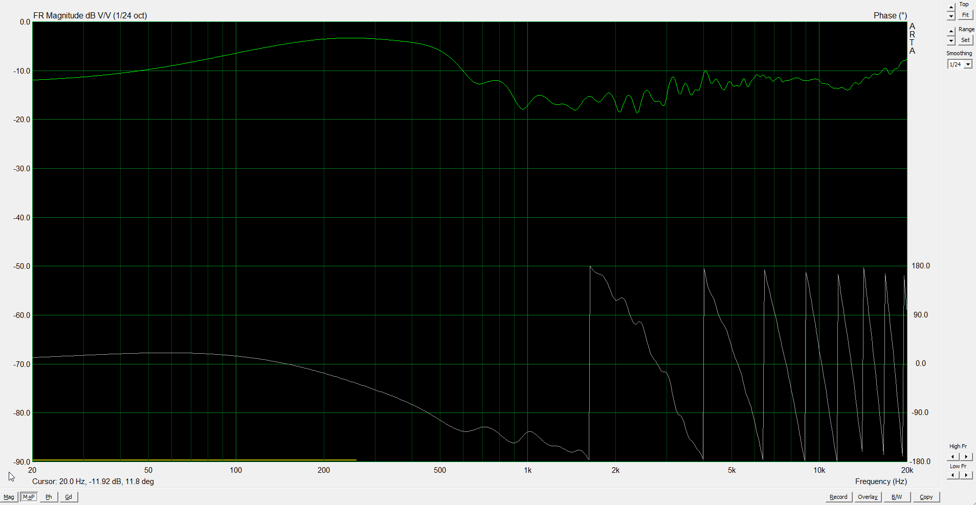

Goed ik ben weer aan het freubelen geweest.
Het volume stap voor stap hoger gezet en op de focusrite van line naar inst gezet, dit leek te helpen, geen idee waarom...
Dit zie ik nu, vind het nog steeds raar dat de spl geen afval laat zien vanaf 1Khz, hoe kan dat ?

Die impuls is al raar, dus er gaat iets mis

Ik hoor een duidelijke sweep dus lijkt me dat de aansluiting tm de tweeter goed zit. Ook zie ik in het record tabblad het groene "volume" balkje uitslaan, verder als ik hem harder zet dus pikt de microfoon wel iets op.
Of trek ik onjuiste conclusies, dat kan natuurlijk ook :P
Ik zal vanavond wel even een screenshot vd instellingen maken...
