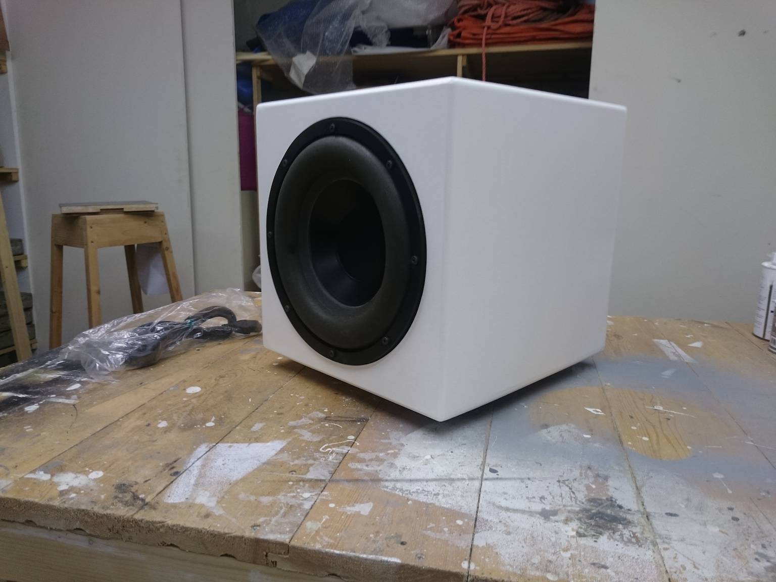

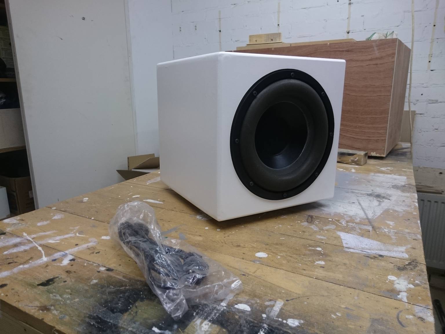

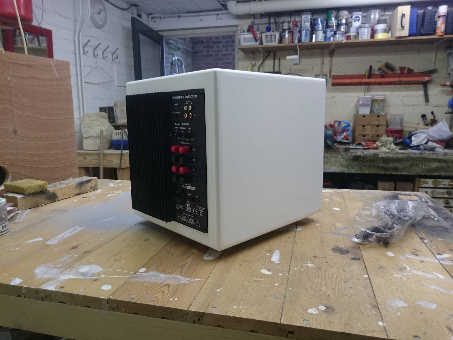

Zoals beloofd foto's en link in het topic van de vader des minisub's
Afgelopen weken/maanden ben ik na een beetje rondzoeken begonnen aan de bouw van deze sub.
Omdat ik iets anders wilde voor mijn Mordaunt-short ms-308 en ter lering en vermaak!
De amp is de 300W versie van Conrad, de boost gaat er binnenkort uit, dat gaat een vriend van me doen.
De kist is gemaakt van 22mm Mdf op het tussenschot na (18mm) en 5 cm langer ivm de diepere amp.
Hij klinkt zonder instellingen te wijzigen al strakker dan mijn oude sub, ik heb net audyssey gedraaid en ben benieuwd hoe hij klinkt !
Dit is hem geworden:
Bijgevoegd de bouw tekening op basis van 22mm Mdf en de 300w conrad amp
Linkje naar mijn bouw topic:
viewtopic.php?f=3&t=21521
