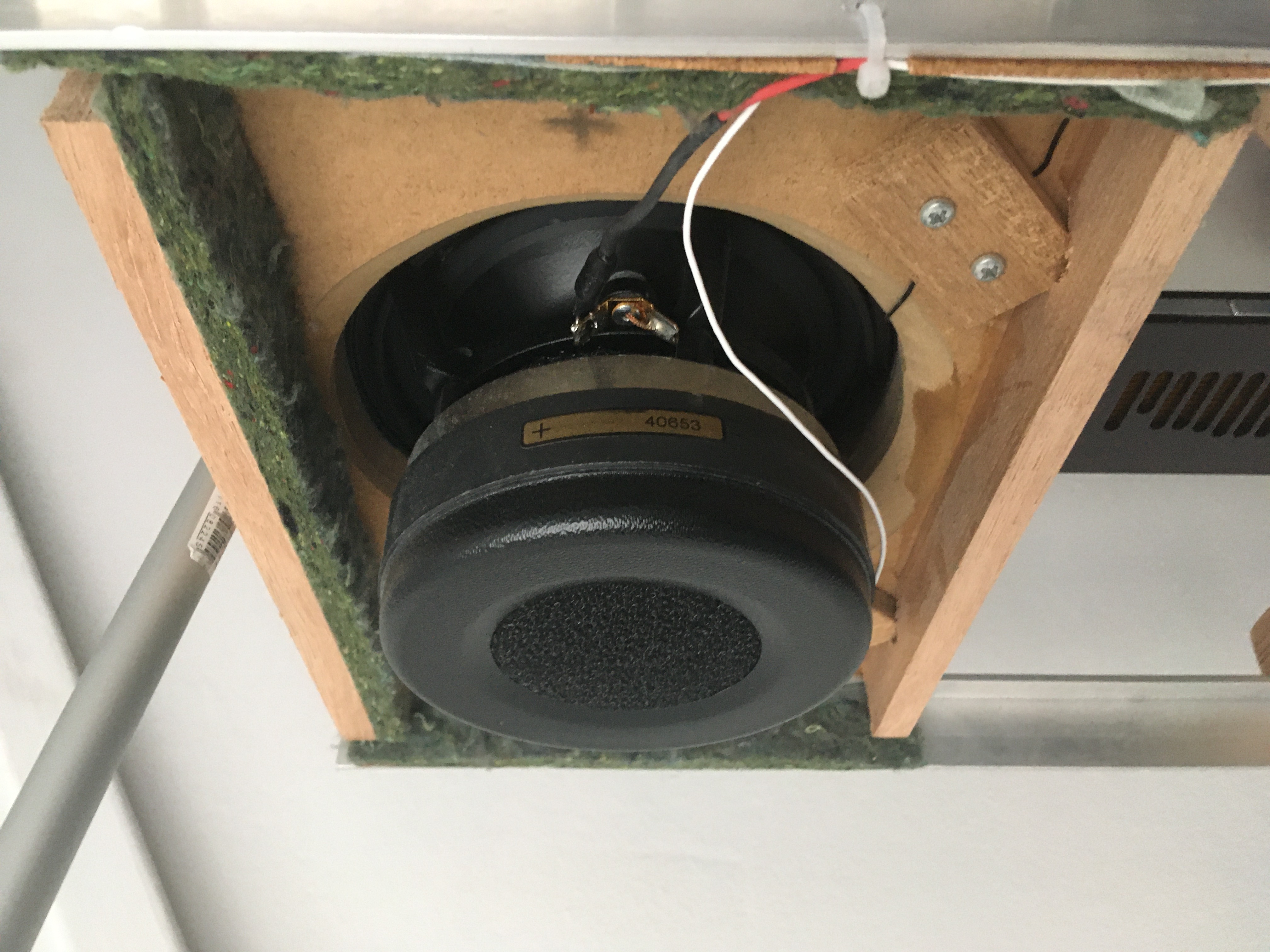

De mid baffle zit verlijmd aan de staanders, de schroeven zitten met dezelfde 2 componenten lijm extra vast. Dit heb ik toen gedaan omdat de schroeven steeds los liepen.

Gisteren wat kunnen luisteren naar de aanpassing van de mid baffle, op zich geen grote verschillen hoor, als je de baffle vastpakt, voel je hem zeker minder bewegen, dat heeft dus goed gewerkt. Denk overall een opschoning van de weergave en iets minder laid back geluid. Nu moet ik even kijken of dat laatste voor mij de goede weg is, ik hou van een zeer rustige weergave, maar als dat betekent te weinig dynamiek, is ook niet goed natuurlijk, dus ik denk dat er weer een stapje gezet is.

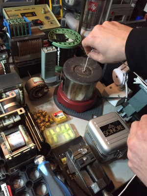

Gisteren bij Cock van der Weiden van Sonore geweest, ik mocht zijn soldeerpot gebruiken om wat stukjes Sonore kabel te vertinnen, dit gaat niet met een soldeerbout wegens de glas isolatie. De stukjes draad komen van het passieve filter naar de middentoner.
Berichten: 36748
Gezellig! Dat gaat met een flinke 250 watt bout ook prima hoor. Vaak genoeg gedaan. Maar als je het regelmatig doet is zo'n toverketeltje wel handiger :mrgreen:
Berichten: 14141
Ja was een leuke avond, je wordt overspoeld met informatie. Ook nog wat tips gehad voor mijn speakers, onder andere om eens te testen met een mandje met demping achterop de middentoner, bij een ploptest moet de plop naar voren precies hetzelfde klinken als de plop naar achteren, blijkbaar heeft demping daar invloed op. Snap het niet helemaal maar lijkt me het proberen waard.
Verder ook nog naar zijn set geluisterd, de befaamde omgebouwde KEF-jes. Ongehoord wat daar nu uitkomt, qua laag en dynamiek, fijne details, de absolute stilte tussen de noten, het bizar lange uitsterven van geluidjes, next level.

Dit stond ook nog op de agenda, extra vilt op de opstaande randen:
